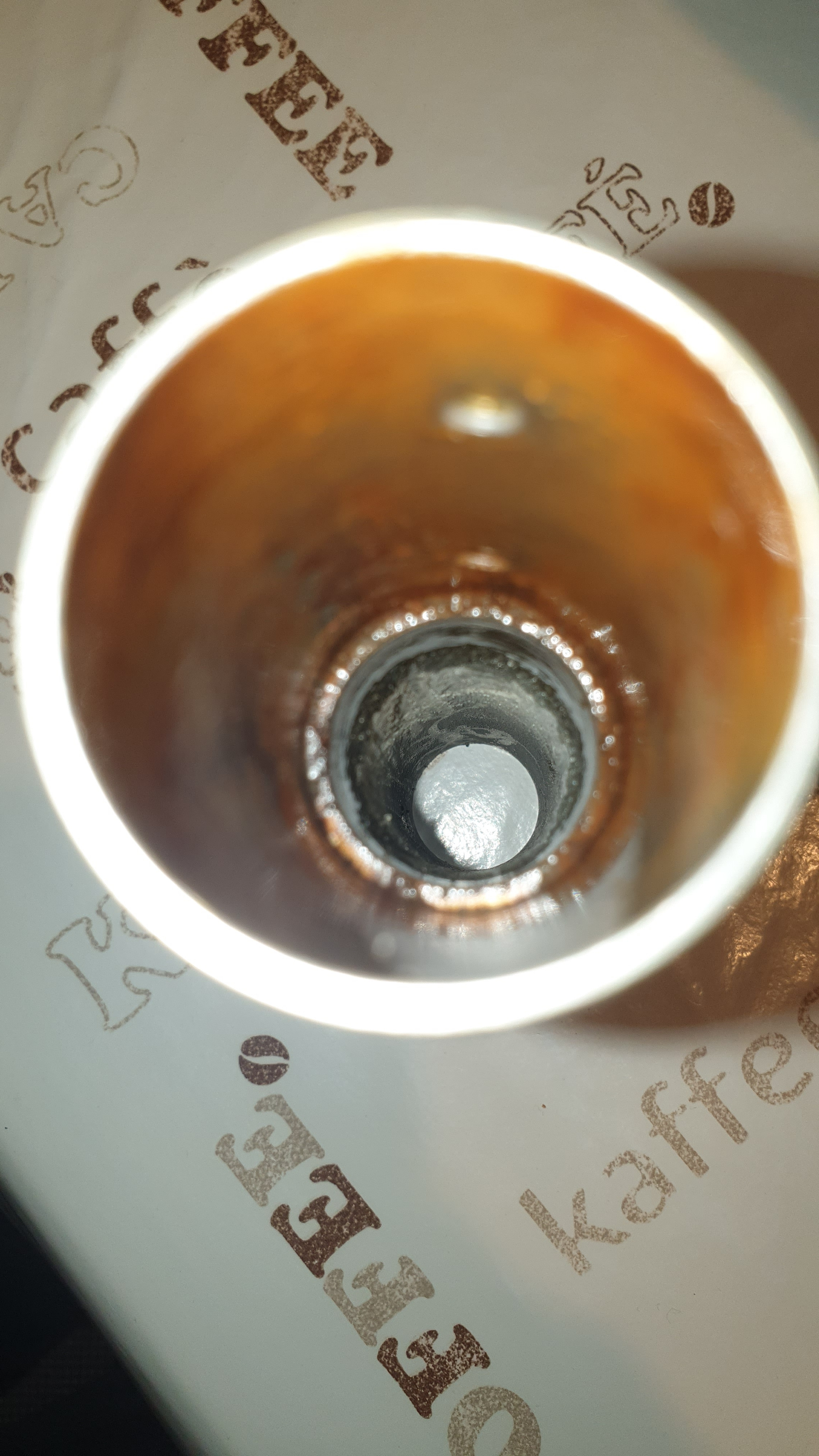

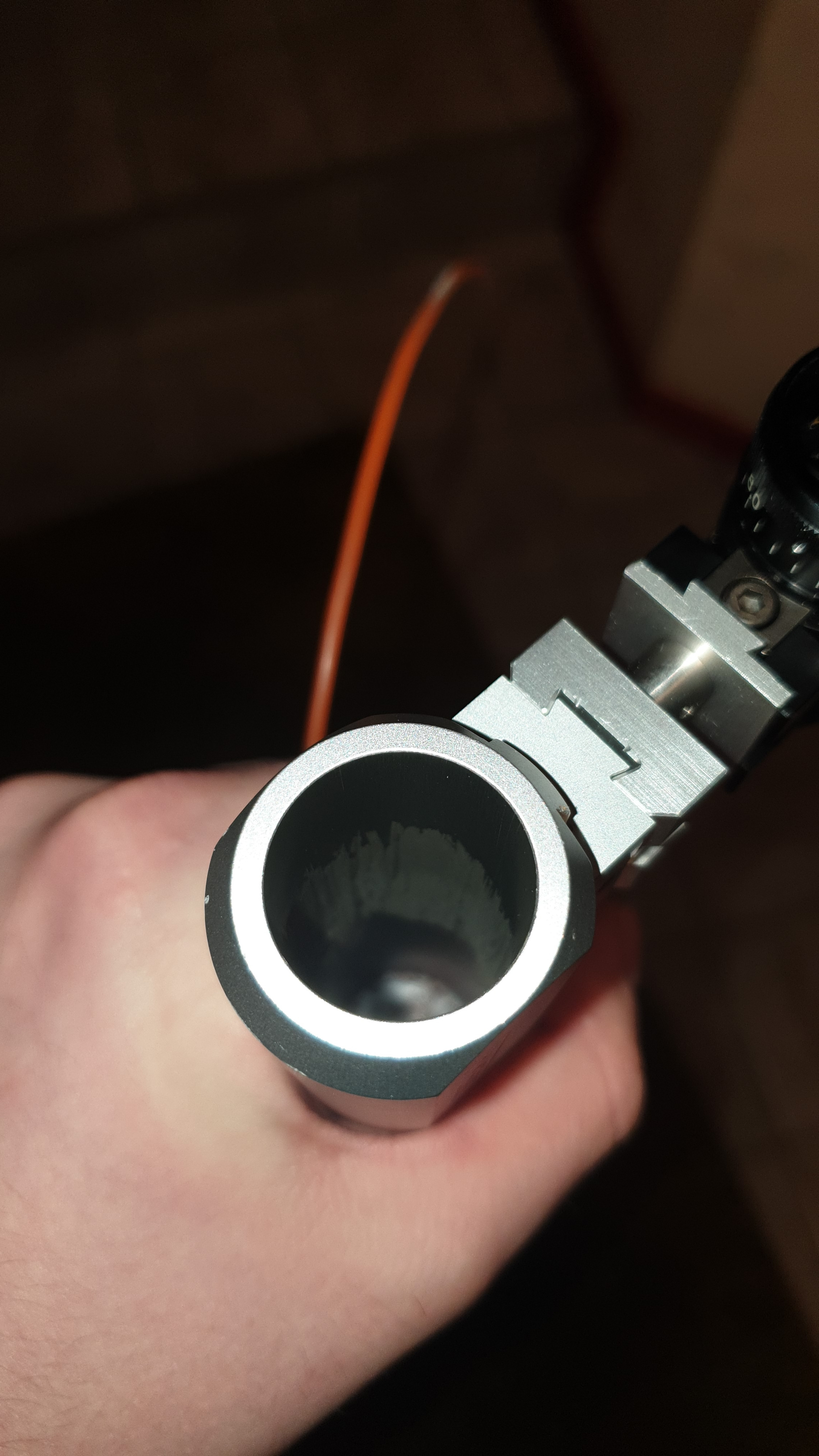

    ich wende mich mit einer Frage an euch. Wollte die Laufhülse von meiner Walther KK 500 zur Reinigung abnehmen, aber leider lässt sich die nicht mehr ablösen, ist vermutlich mit dem Dreck festgebacken. Jetzt wollte ich fragen, ob wer eine Idee hat, wie man die Hülse ohne Brachialgewalt wieder vom Lauf bekommt? Da die Laufhülse aussieht als wäre sie aus Aluminium, hätte ich die Möglichkeit der Erwärmung mit einer Heissluftpistole angedacht. Das Aluminium sollte sich mehr ausdehnen als der Laufstahl. Was meint ihr dazu? Ganz schlecht Idee, oder gäbe es eine bessere Lösung?

    Danke für den Tipp, hat einige Überwindung gekostet, aber super funktioniert.
    War am Rand der Laufmündung angerostet und mit der Hülse festgebacken. Habe jetzt alles gereinigt, ein wenig Waffenfett auf den Laufrand aufgetragen und die Laufhülse wieder montiert. Werde wohl den Lauf an der Stelle polieren und nach brünieren müssen. Ja und zukünftig öfters mal die Laufhülse entfernen und auch darunter säubern, so wie es Walther ach empfiehlt.
