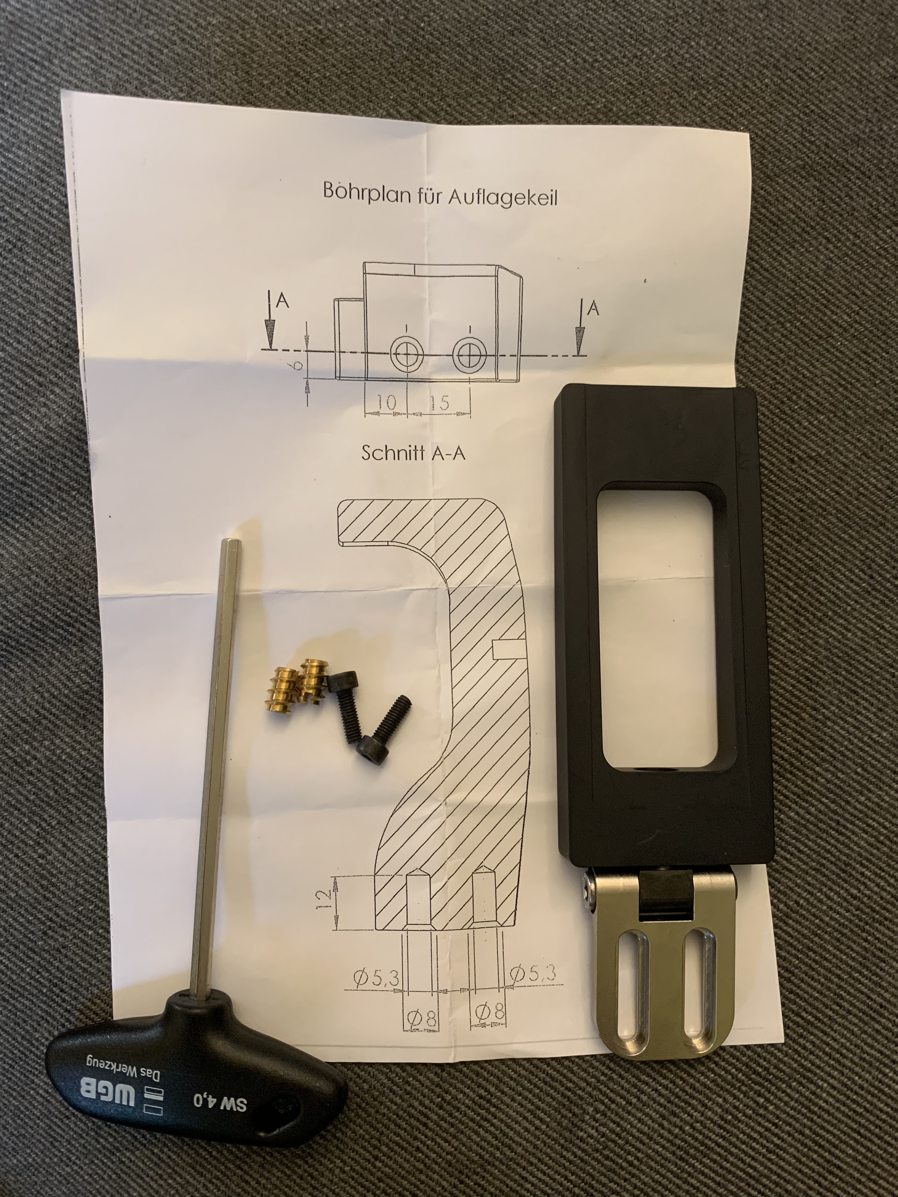

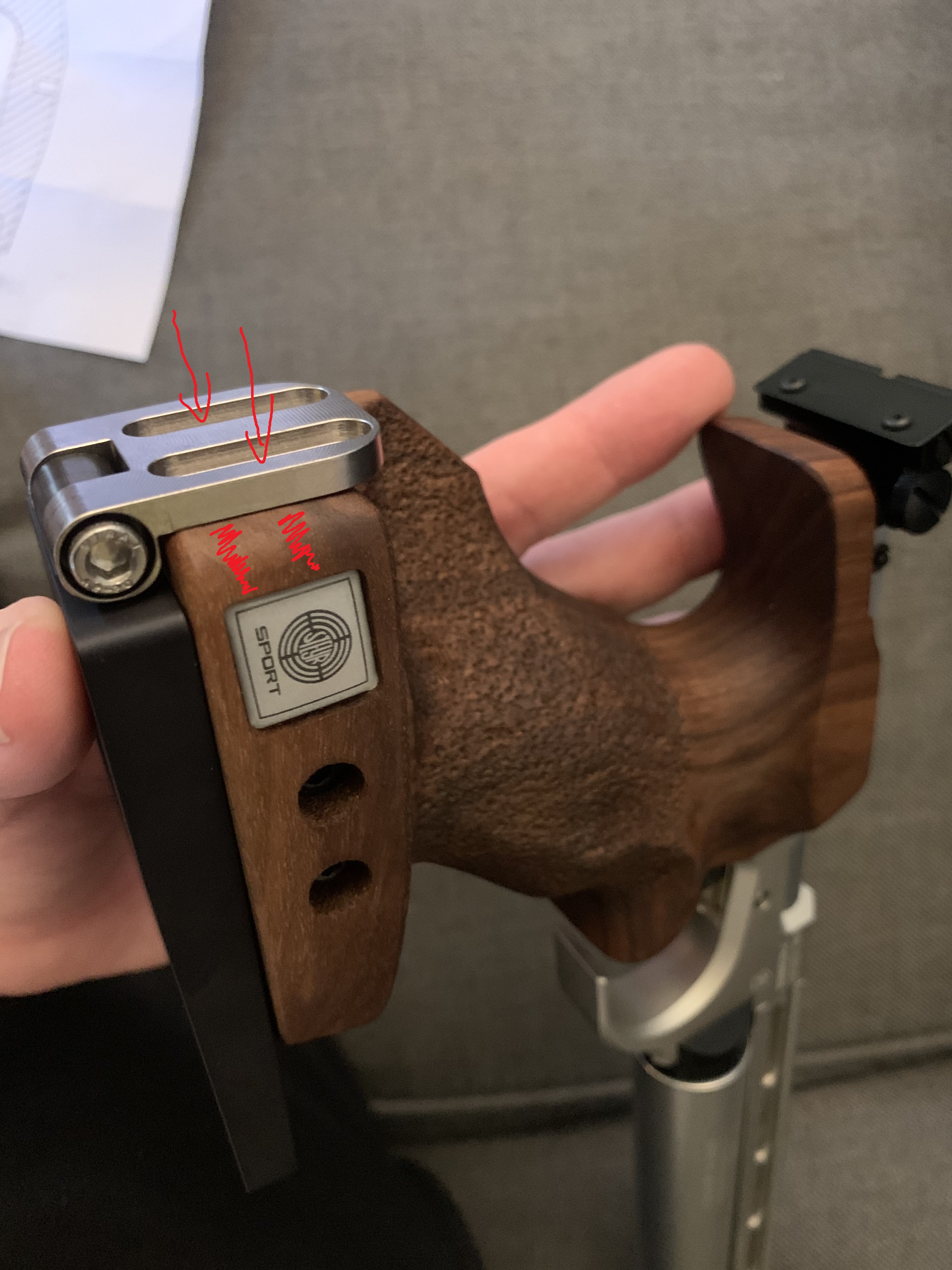

    ich habe eine Steyr LP EVO 10 mit separat gekauften Auflagekeil vor mir.
    Verstehe ich das richtig, dass ich hinten in den Griff zwei Löcher bohren muss?

  • Du verstehst das absolut richtig! Die ganze Sache ist auch keine Hexerei. Allenfalls musst du den richtigen Bohrer kaufen. Ich habe die Löcher völlig problemlos Freihand gebohrt. Ich habe diese Platte auch an meiner Freien. Auch da problemlos befestigt. Mit der Platte bist du - im Gegensatz zum Rink-Griff - recht tief über der Platte. Mir bringt das Stabilität. Auf geht's!
  • Bohr die Löcher nicht zu eng, sonst sprengt es Dir das Holz beim Einsetzen der Gewindebuchsen! Die Gewindebuchsen setze ich immer mit 2k-Kleber ein, sodass kein Verdrehen möglich ist.

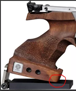

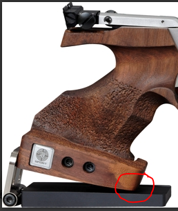

  • Und denke daran, dass die Auflage am Schluss parallel zur Laufachse sein sollte. Die Platte sollte in der Position vorne am Griff abgestützt sein.
  • Genau. Die Ausrichtung muss man bei den Bohrungen beachten. Und wenn die Platte vorne nicht am Griff abgestützt ist, wird sie nicht stabil sein und sich verstellen.
  • Und wenn die Platte vorne nicht am Griff abgestützt ist, wird sie nicht stabil sein und sich verstellen.
    Ah du meinst die Stelle. Okay - ja mach Sinn.
    https://www.ssvbwk.de
  • Genau! Wenn Du das Ding auf den Tisch legst und die Pistole mit dem Lauf parallel zur Tischplatte drauflegst, hast Du den Anhaltspunkt für die Bohrlöcher.
