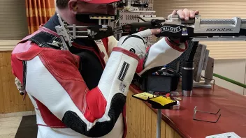

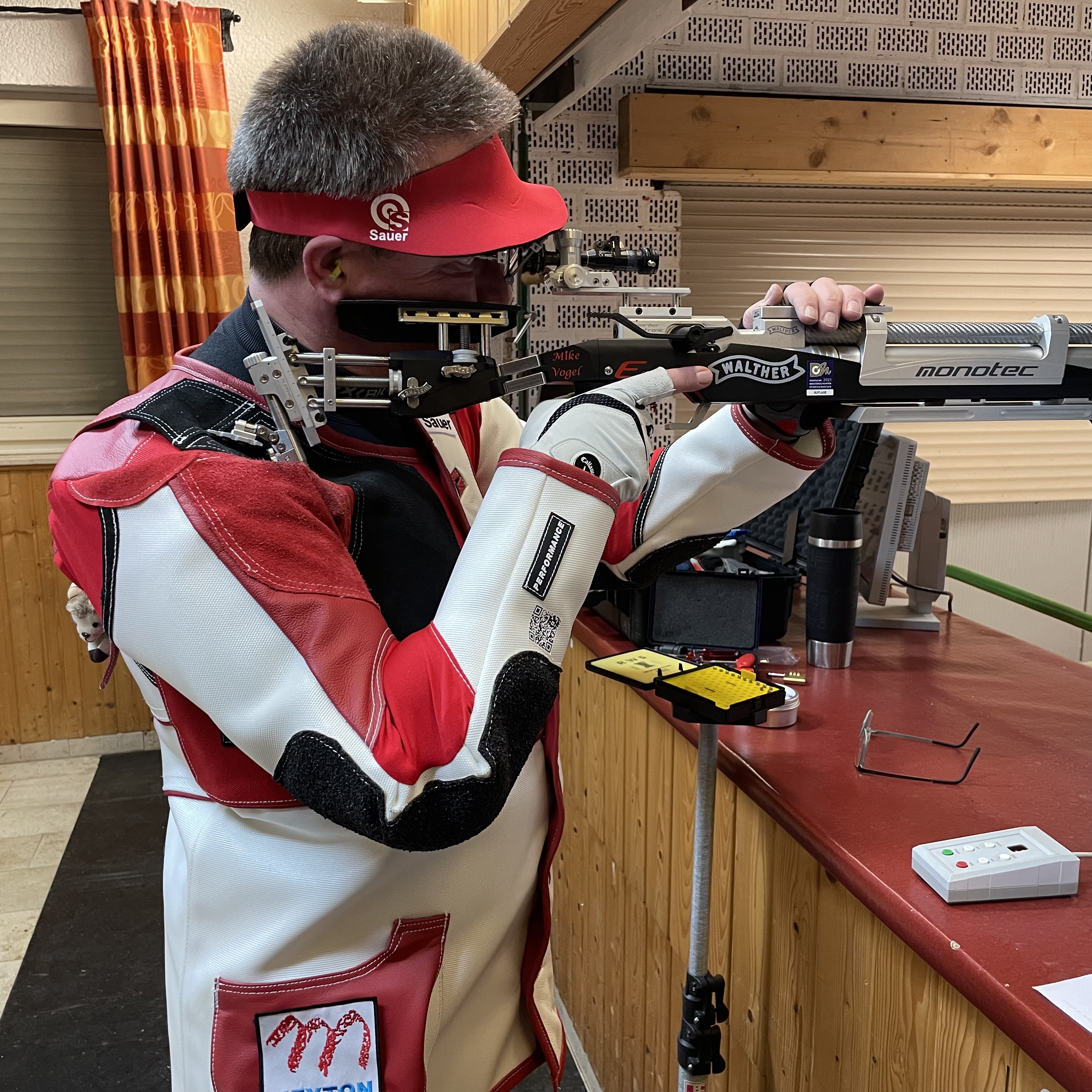

  • Hallo Roland,
    ich schieße das monotec E seit März 2020 und bin überaus zufrieden. Die Schränkung vom Schaft, die einfache Verstellung der Backe und Kappe, wie auch alles andere am monotec sind für meine Anforderungen hervorragend. Allerdings habe ich es so ziemlich durchgetunt. An meinem monotec ist Zubehör von ca. 2.500€, weil ich alles ausgetauscht habe, was es zu tauschen gibt ;), was aber sicherlich nicht nötig wäre, aber ich wollte es so haben.
    Mec Contact IV, Mec Cheek Pro1, Mec V0 Tube, Mec offener Korntunnel incl. Eagle Eye, Diopter Spy BR, Duplex Vario, TECHro Touch Point, Vorderschaft von AHG und noch die eine oder andere Kleinigkeit.
    Du kannst das monotec nicht mit einem "normalen" Luftgewehr vergleichen. Gleichzeitig müsste ich fragen, was du unter einem normalen Luftgewehr verstehst. Das System ist gleich mit den anderen LG 400, es ist der Schaft, der den Unterschied macht.
