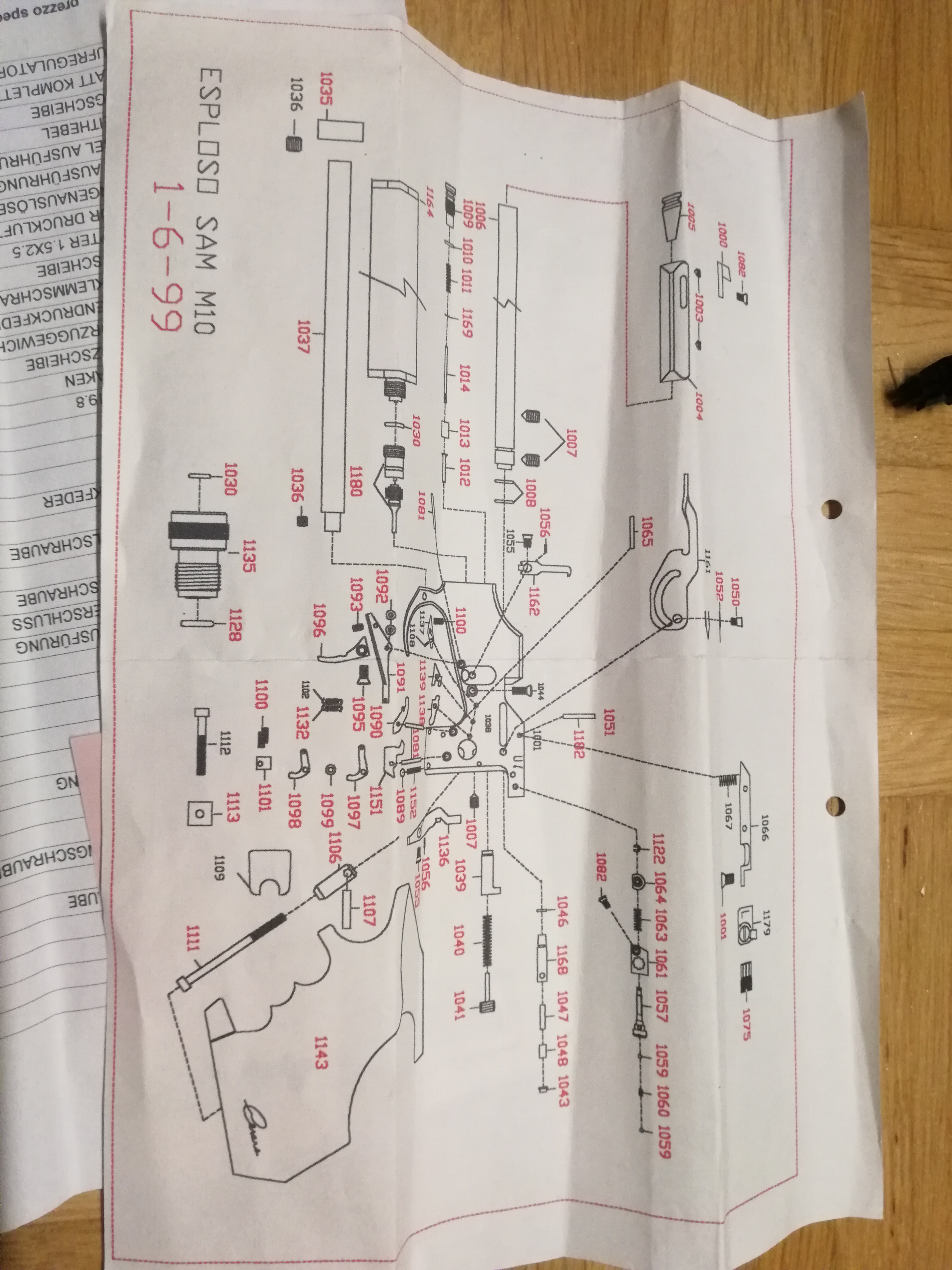

    Hallo in die Runde.
    Ich habe eine LP Swiss arms K11 Pressluft Matchpistole SAM AKAH aus 2001 bekommen.
    Frage:
    Hat jemand eine Sprengzeichnung/PDF von der Waffe als Datei für mich ?
    Wo bekomme ich Ersatzteile, Dichtungen für diese Waffe her ?
    Insbesondere die 2 Dichtungen auf dem Lauf ?

    Deshalb auch die Suche nach der Sprengzeichnung SAM K11.

  • Zentrum + Matze1965
    Vielen Dank. Genau Richtig.
    Die M10 ist Baugleich - so weit ich das auf die Schnelle mit dem Dichtungsvergleich und Reihenfolge sehen konnte.
    PERFEKT.
    DANKE + DANKE + DANKE !!!
