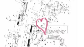

  • Hallo Pistoleros,
    das wir hier mal wieder eine Richtung bekommen.......
    ein weiteres Update, nach kurzem Talk mit Kietze.
    Kurz zu den Dämpfer der 500er, es gibt wohl aktuell 2 verschiedene einen roten und einen grünen. Der grüne ist der weichere und nicht für die 32iger vorgesehen, der harte Rote geht bei beiden Kaliber, kann man also tauschen zum testen.
    Die Verstärkung der Dämpfer Feder hat er wie wir das früher bei anderen Modellen auch schon praktiziert haben mit einer zweiten Bauart gleichen Feder erreicht.
    Von der zweiten wird einfach etwas abgetrennt und mit eingeschoben. Zu beachten ist das die nicht zu lang werden zusammen, so dass wenn die komplett gestaucht sind der Verschluss noch seinen Arbeitsweg hat, hier gibt es einfach Grenzen. Ist so sehr einfach und billig gelöst.
    Zum Verständnis, passieren kann im Prinzip nichts, nur das zu viel Federspannung entsteht und die Waffe nicht mehr repetiert weil der Gasdruck nicht reicht. Wenn das so passiert kürzt man die Zusatzfeder einfach Stückweise, bis die Funktion gewährleistet ist.
    Wer es sich nicht zutraut und oder noch keine Erfahrung hat, trotzdem Finger weg.
    Spielräume sind da, man kann das auf die verwendete Munition abstimmen mit etwas Reserve.
    Die Hersteller geben in der Regel deutlich Spielraum um auch bei Super weicher Munition die Funktion zu gewähren, das keine Reklas entstehen.
    Diese Vorgehensweise kann Sinn machen wenn man eine Munition hat warum auch immer die etwas härter ist und ein exzellentes Schussbild abliefert.
    Mit der härteren Feder kann man das Sprungverhalten dann etwas dressieren.
    Mit den Zusatzgewichten das muss jeder selbst testen. Möglichkeiten dazu gibt es Serienmäßig.
