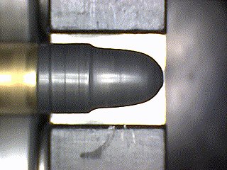

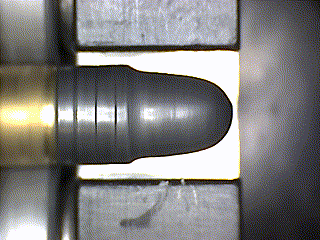

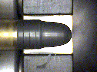

    Hallo zusammen,
    super interessant das Ding!
    Ihr habt doch bestimmt schon mal ausprobiert, welche Ergebnisse ihr mit den "guten Patronen erzielt, und welche Ergebnisse mit den "schlechten".
    Was kam denn dabei raus?
    Vielen Dank in voraus!
    Klaus
  • Ich kann nur von guter Munition schreiben, da ich keine schlechte nutze. Bei den chinesischen aus der kunstoffdose sind 2-5 nicht ok. Bei der roten mit 200 Stück ist alles top. Bei KK Lapua Center x waren alle top, da flogen einige raus, weil mir der Gewichtsunterschied auf der Diamantwaage zu „groß“ war. Ich betreibe diese Kontrolle aber nur vor der Landes- oder Deutschen Meisterschaft. Es ist aber eher für den Kopf um freier zu schießen. Halt das Gefühl zu haben, dass beste Material zu haben. Fehler kann ich dann nur bei mir suchen 😉
  • Klar, ich wiege und rollere auch meine Diabolos aus, wenn ich mich für eine Meisterschaft vorbereite. (LG Auflage)
    Ich habe mal den Vergleich gemacht, ob ich mit den aussortierten Diabolos weniger Ringe schieße als mit den besten Diabolos - Also denen, die beim Testen am Gleichmäßigsten erschienen.
    Und obwohl ich keinen messbaren Unterschied erkennen konnte, mache ich trotzdem mit dem Sortieren weiter.
    Genau wie du sagst: Der Kopf...
    Jetzt ist so eine KK Patrone ja erheblich komplexer als ein Diabolo, und Ungleichmäßigkeiten sollten sich mehr auswirken. Deshalb meine Frage, ob man erkennen kann ob die aussortierten KK Patronen einen größeren Streukreis produzieren als die gleichmäßigen. Damit meine ich nicht verschiedene Munitionssorten, sondern die einzelnen Patronen derselben Batch.
  • Das kann ich dir leider nicht exakt beantworten, da ich die aussortieren KK Patronen ja dann doch im Training nutze und meine Ergebnisse sind ziemlich konstant. Um das dann zu testen, müsste ich das Gewehr wohl einspannen. Den Aufwand betreibe ich aber nicht.
  • Vielen Dank !
    Ist ja logisch, dass du die Patronen im Training verwendest. Und wenn du im Training nicht das Gefühl hast, dass die aussortierten Patronen "schlecht" laufen, dann kann der Unterschied zwischen den guten und schlechten ja nicht sonderlich groß sein.
    Alles klar, ich habs verstanden
    Klaus
  • Der Unterschied liegt zwischen 9,4 und 10,9 😊😂
  • Letztendlich ist es schon richtig. Man muss das Gewehr mal einspannen und die Aussortiererei überprüfen. Es wundert mich, dass das noch keiner gemacht hat. Ich könnte mir vorstellen, dass da so manche Illusion zerplatzen könnte.
