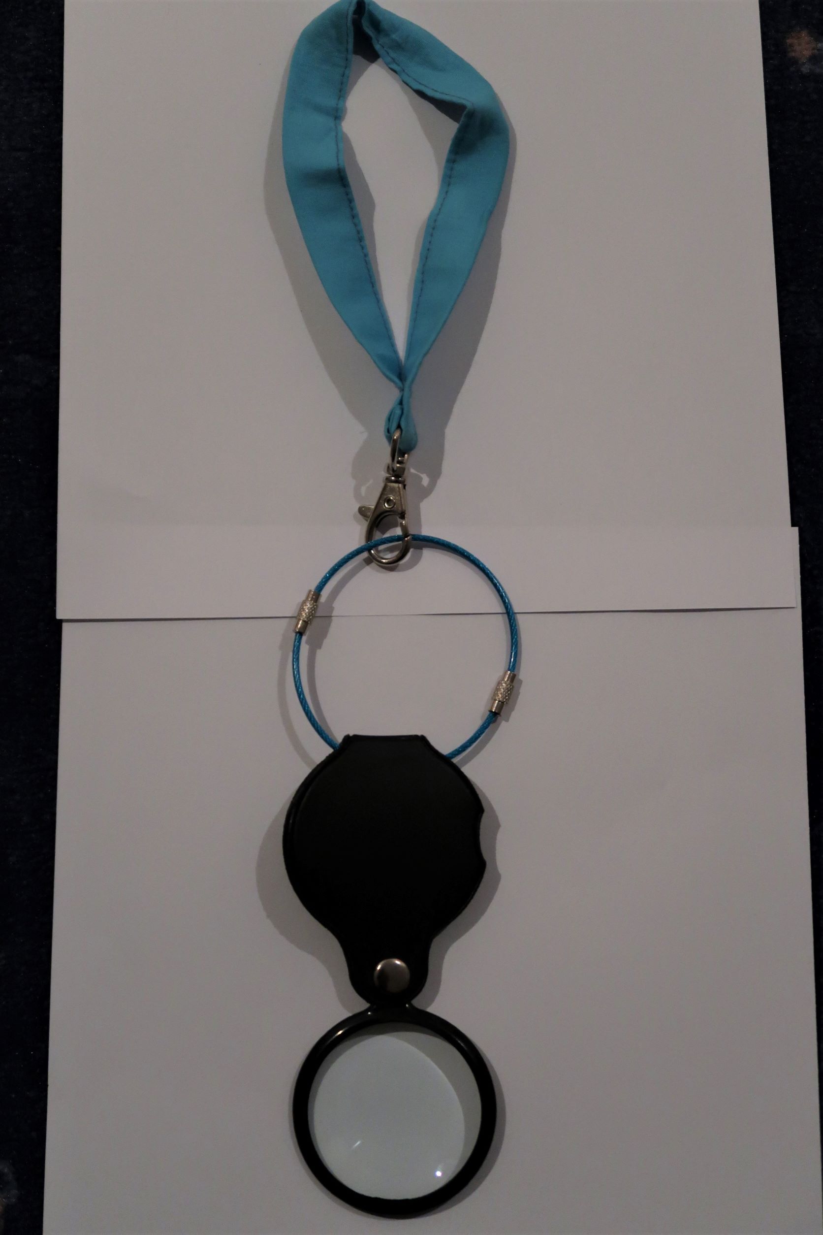

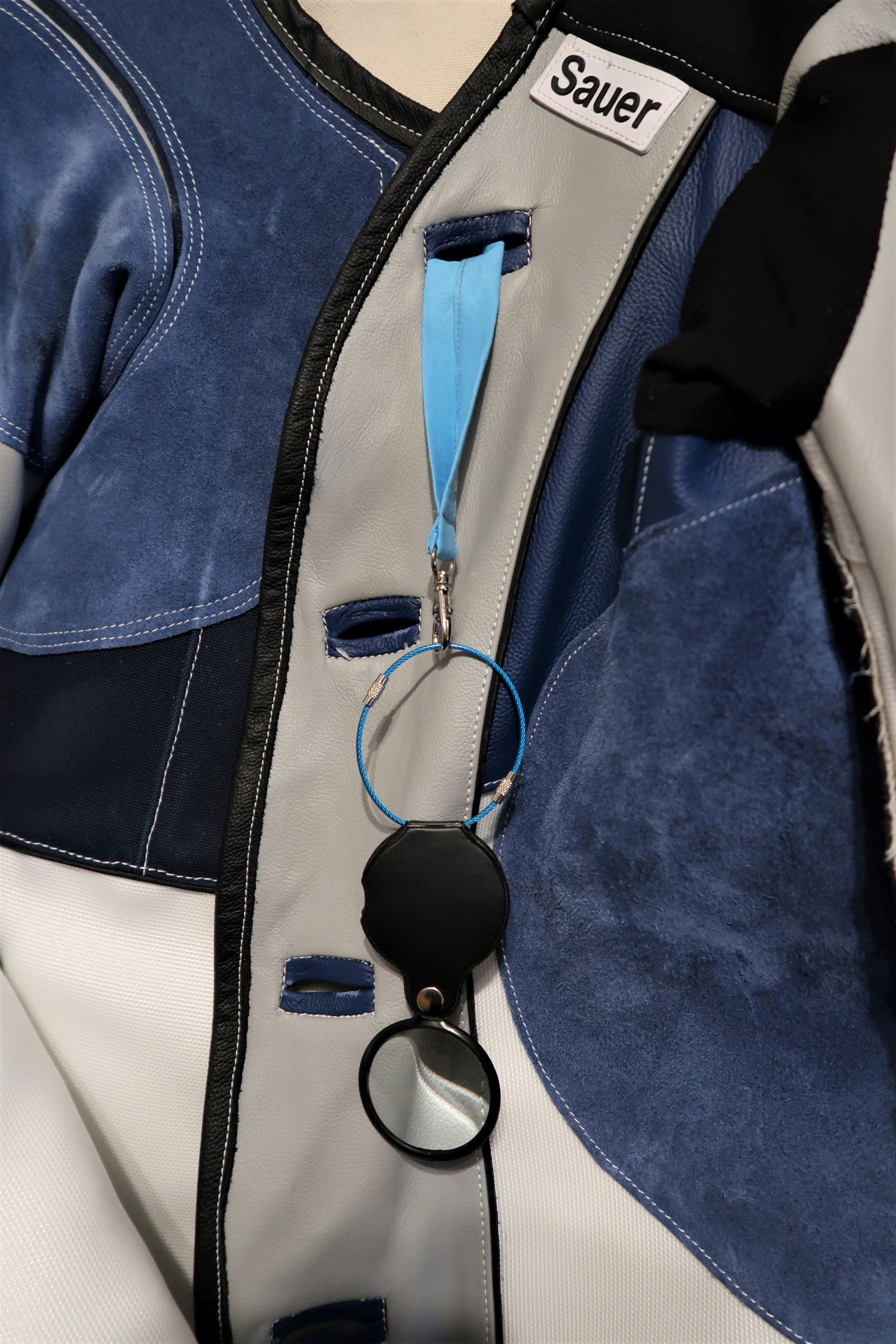

    Ich habe dann eine Eigenkonstruktion gebaut, die auf den beigefügten 2 Fotos zu sehen ist. Diese besteht aus einer (einklappbaren) Lupe, zwei in sich verschraubten Stahldrähten und einem Stoffband (Schlüsselanhänger) mit Metallhaken zum Öffnen. Ich befestige das Stoffband am obersten Knopf der Schießjacke und ziehe es durch das Knopfloch nach außen vor die Schießjacke. Mit der am Stativ für den Ladevorgang freien Hand kann die Lupe innerhalb kürzester Zeit kurz hochgenommen werden und das Diabolo ist recht deutlich zu sehen. Ich komme mit dieser Lösung bislang sehr gut klar.
    Wenn es interessiert, hier noch ganz kurz die Bezeichnungen für die Lupe und die Drähte bei Amazon:
    Dreamtop 5 Stück 10 x Mini Lupe Taschenlupe 50 mm faltbar Lupe (Gibt es leider nur im Paket mit 5 Stück).
    Senhai 20pcs Draht Schlüsselanhänger, Schlüsselanhänger 2mm Kabelschleifen.

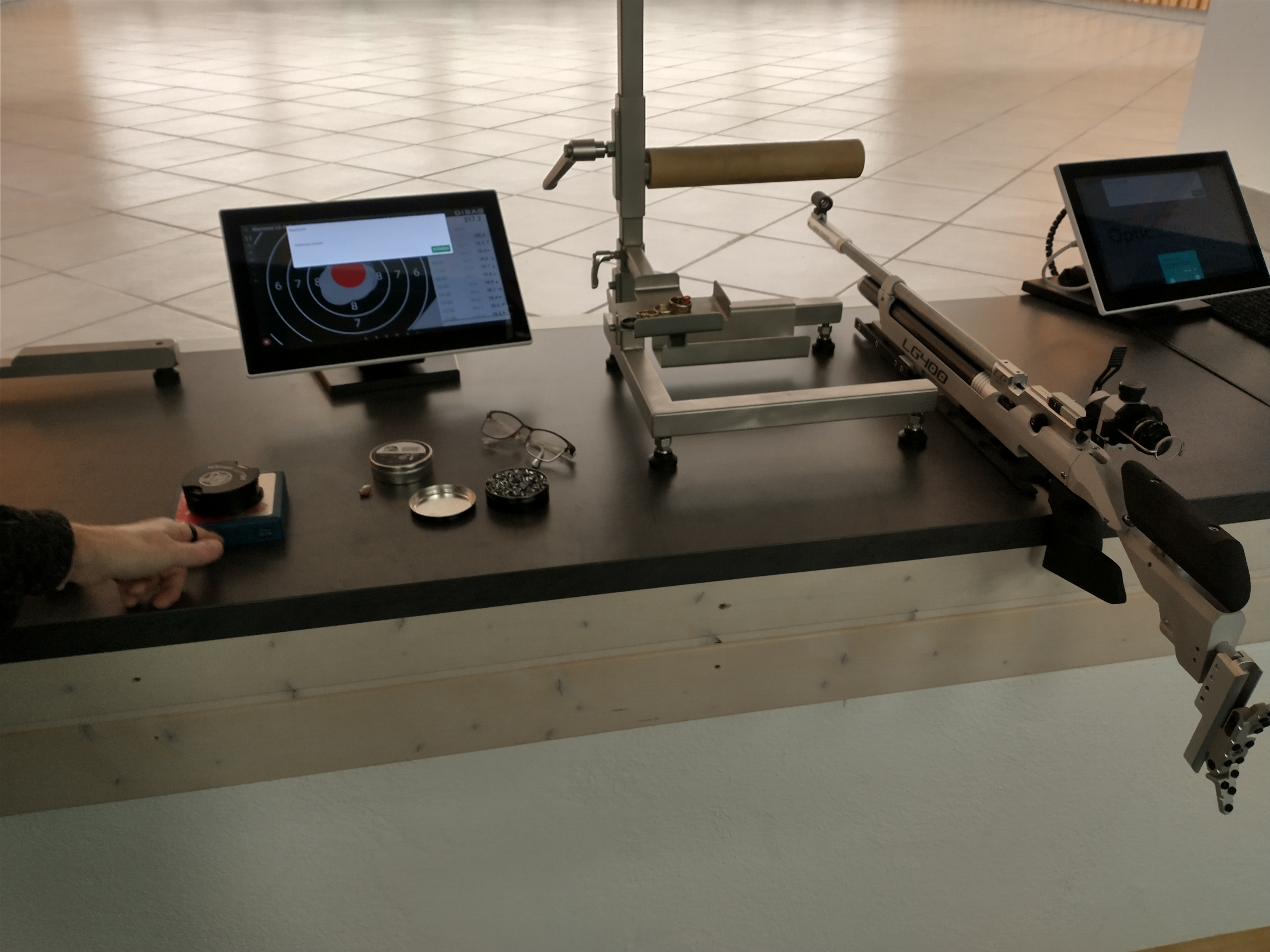

  • Ich habe eine Fingerauflage die Gummiert ist. Ich lege jedes Diabolo vor dem Laden darauf ab. Habe es mir im 2ten Lockdown mit 6000 Schuss im Keller so verinnerlicht, dass es jetzt einfach so im Ablauf ist. Dann muss ich es mit den Fingerspitzen aufnehmen und in die Lademulde legen, dass es mir die letzten 10000 Schuss nicht mehr passiert ist, dass sich das Diabolo dreht. Das Bild habe ich gerade im Keller gemacht ;).
