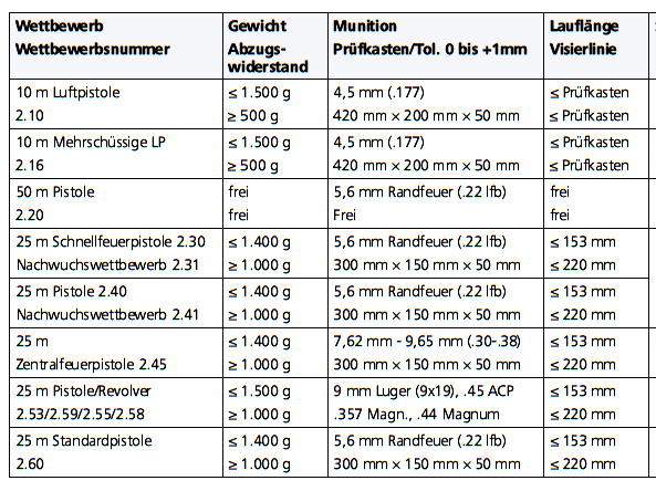

Nicht vergessen, dass sie noch in den Prüfkasten passen muss. Die Auflage hinten scheint mir etwas lang.
Gruss
Bei LP reicht die Länge oft noch. Spopi ist da herausfordernder, alle Maße einzuhalten.
Jepp,
42 cm Länge LP sind recht großzügig. 30x15cm bei Spopi können schon sehr schwierig werden.

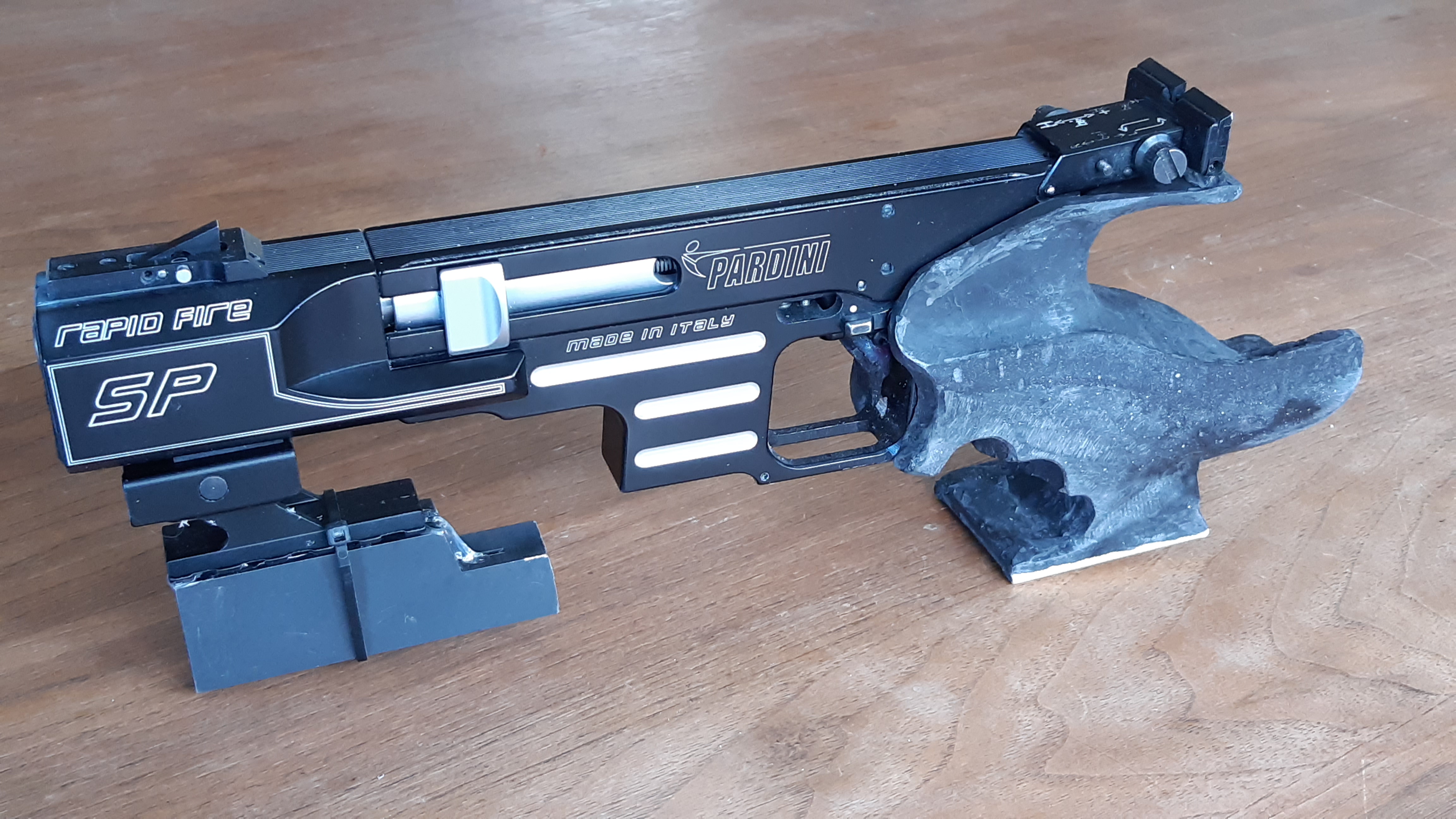

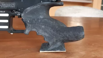

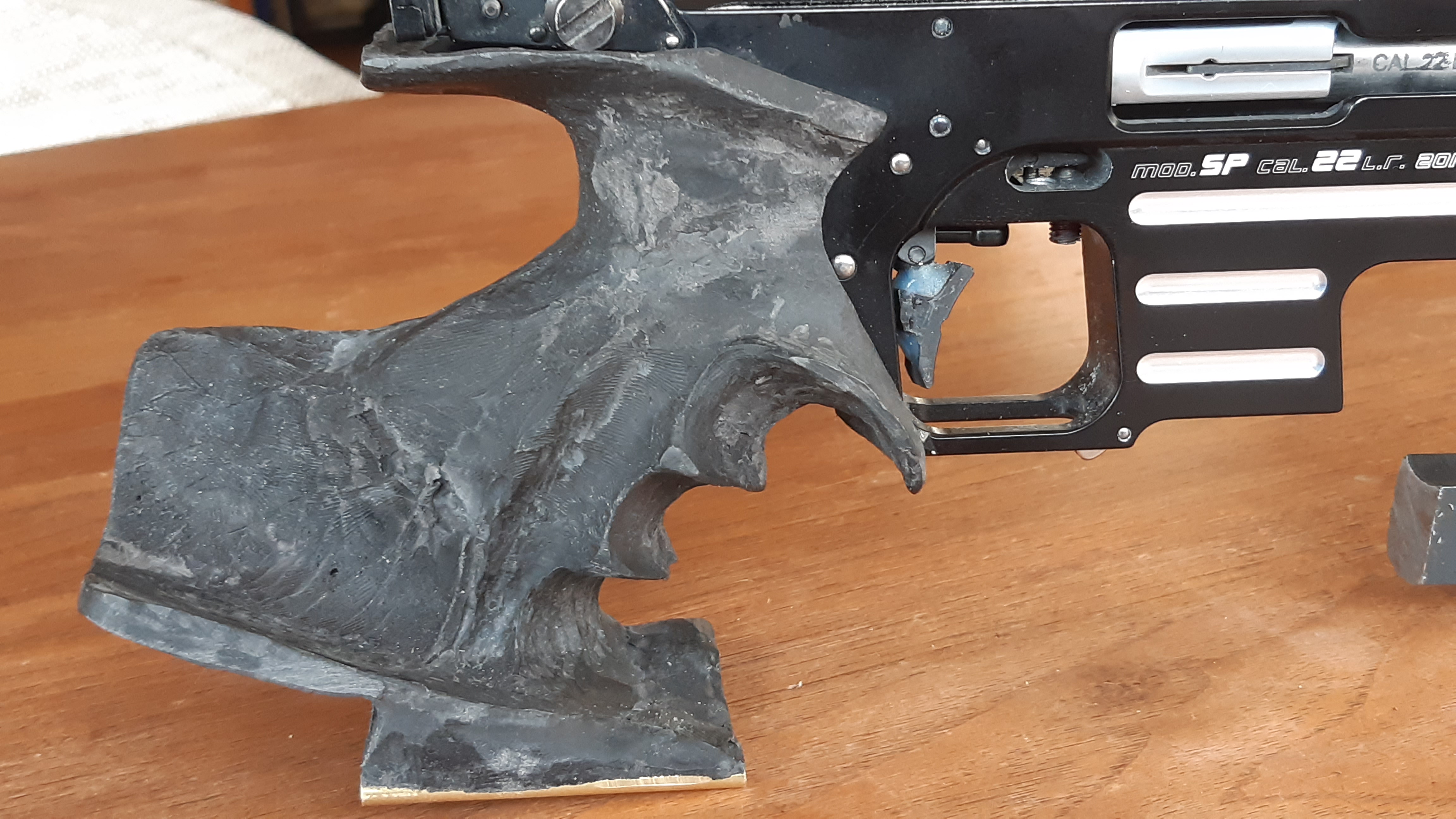

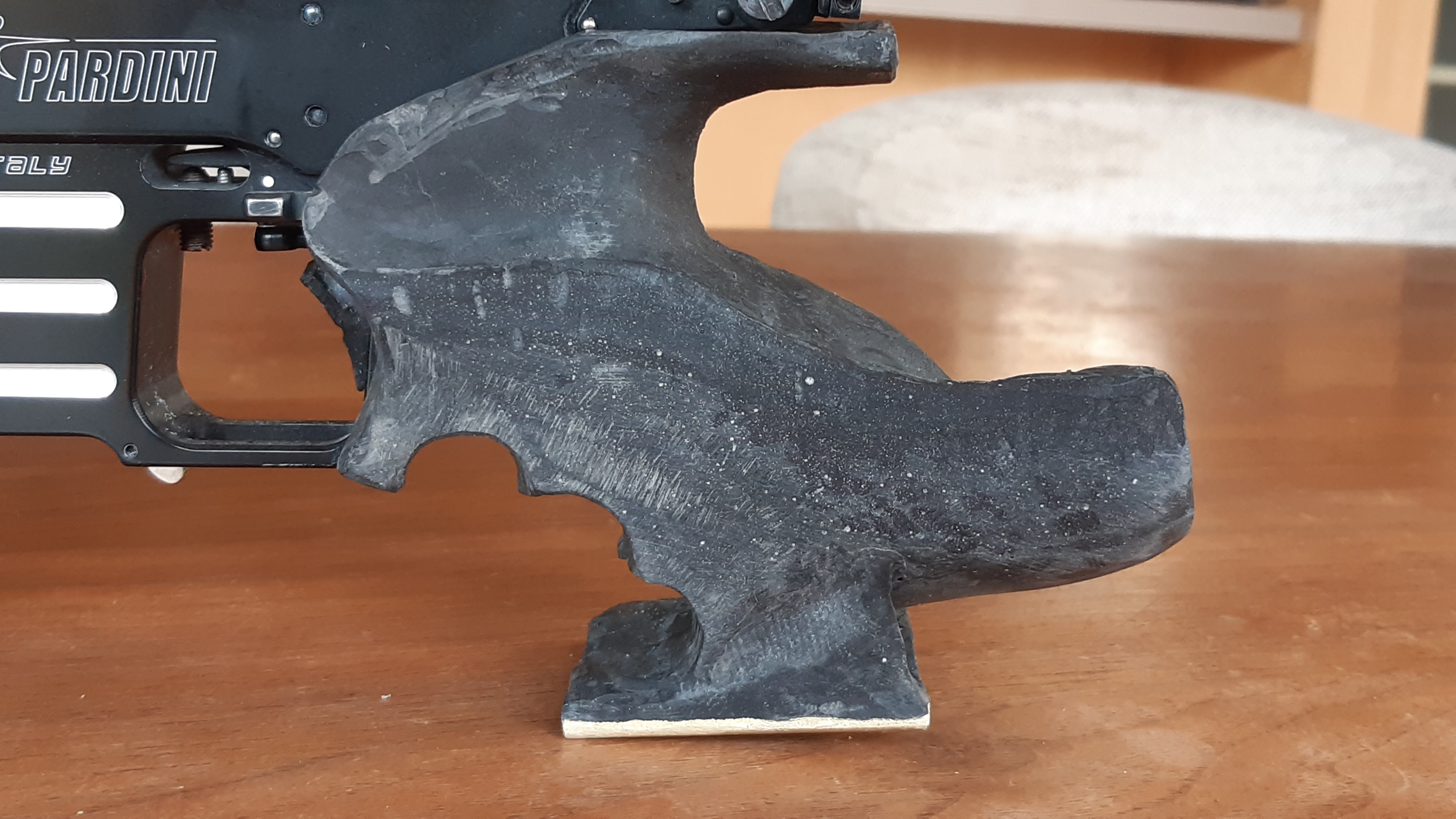

Meine Konstruktion FP und LP habe ich ja bereits eingestellt. Die Spopi habe ich auch fertig, aber noch nicht ausprobiert. So geht sie knapp noch in den Prüfkasten. Den Griff mußte ich etwas kürzen, weil ich die Pistole nicht mehr so diagonal in den Prüfkasten legen kann. Das Gewicht ist noch von einer Hämmerli 208 irgendwo rumgeflogen und ich habe es über eine Picatinny Schiene abnehmbar befestigt. Die Auflage selbst besteht aus 4mm Messingrohren, die ich erst auf einer geraden Unterlage mit Gießharz verbunden habe.

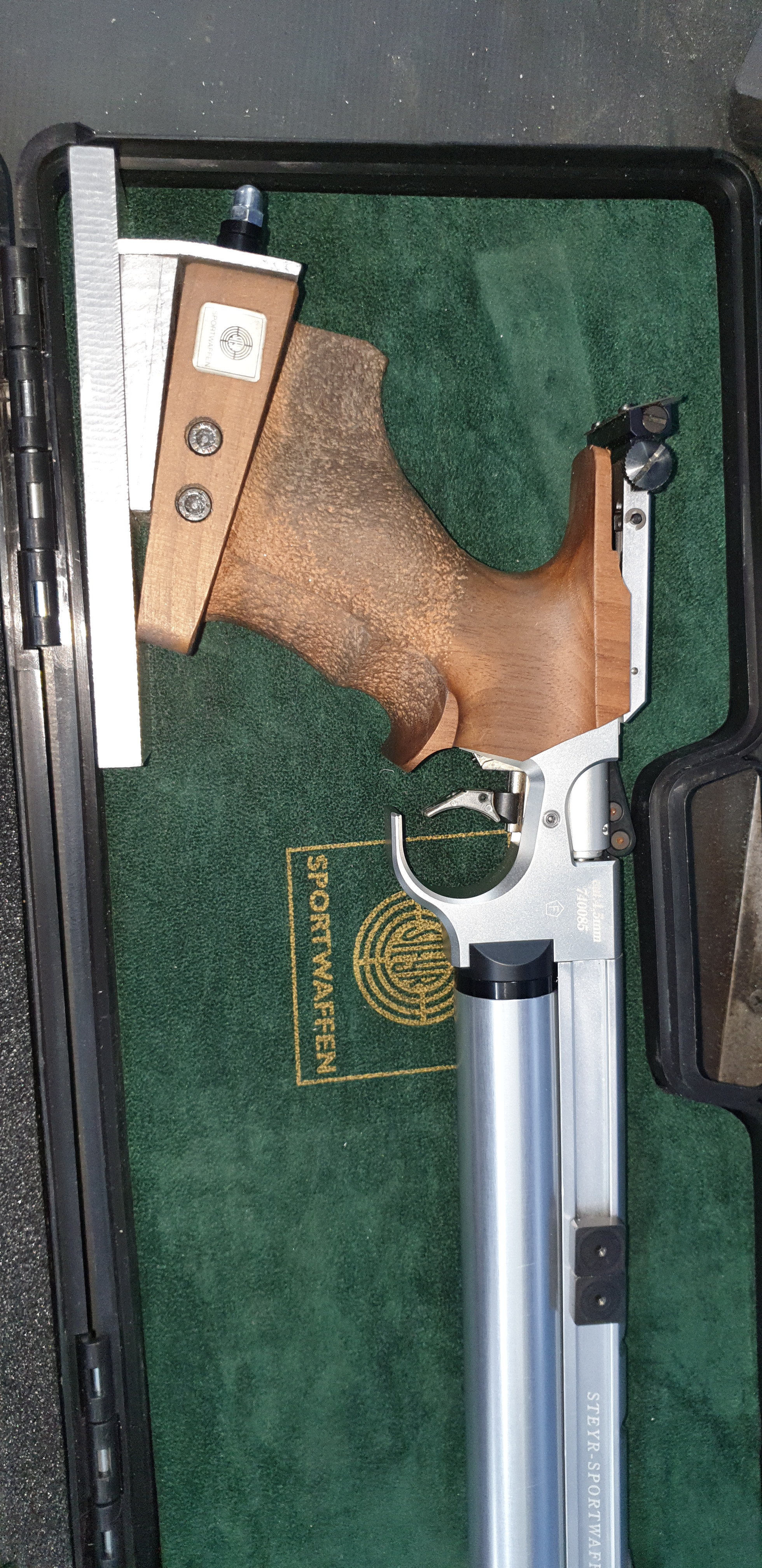

Hier mal ein Bild von meiner auf der Fräse gemachten Aluauflage.
Hast Du die Auflage auf der Unterseite ausgefräst, so dass sie nur an den Außenkanten aufliegt, oder ist sie plan?

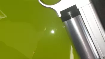

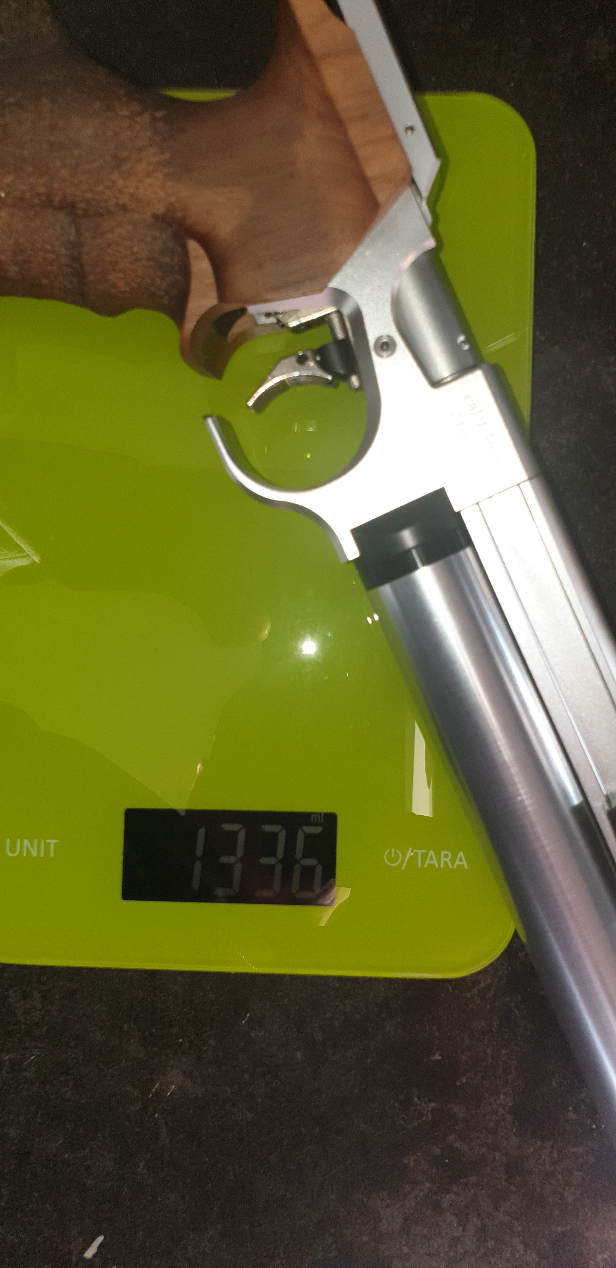

Sieht so von unten aus.40mm Überstand von Schaft kleiner Finger eingehalten. Gewicht siehe Bild.
