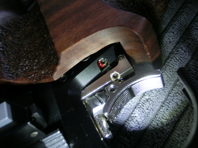

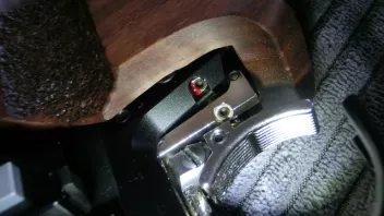

  • so, wie ich es mir gedacht habe - abzugsgruppe ausbauen nicht nötig!
    DIESES ist die einstellschraube für die klinkenrast im abzug (mit rotem lack versiegelt). ich habe mir das zusätzlich von einem netten techniker von steyr bestätigen lassen.
    waffe spannen, dann mit inbusschlüssel ca. eine 3/4 umdrehung nach rechts bis der schuss bricht. (3/4 wieder zurück ist die werkseinstellung). wer das kriechen des abzugs verbessern/minimieren möchte, dreht dann wieder mindestens soweit zurückdrehen, dass die waffe sicher nicht doppelt ("dauerfeuer")
    was klar sein sollte: eine solche, individuelle justage geschieht stets auf eigene verantwortung und auf eigenes risiko!

  • waffe spannen, dann mit inbusschlüssel ca. eine 3/4 umdrehung nach rechts bis der schuss bricht. (3/4 wieder zurück ist die werkseinstellung). wer das kriechen des abzugs verbessern/minimieren möchte, dreht dann wieder mindestens soweit zurückdrehen, dass die waffe sicher nicht doppelt ("dauerfeuer")
    ich habe nach auslösen des abzugs ca. 2/4 = 1/2 umdrehung in richtung werkseinstellung zurückgedreht. das hat das kriechen schon extrem minimiert! die sicherheit gegen doppeln (dauerfeuer) ist trotzdem gewähleistet. null problemo!
    Danke. Meine (recht neue - 3 Jahre?) LP50RF hat aus heiterem Himmel nach Monaten der Nichtnutzung sich zur nahezu Full-Auto und nach ein bischen rumprobieren zum Einzelspanner entwickelt. Nachdem Anleitung habe ich mich an verschiedenen Fehlerquellen am Abzug versucht, ohne Erfolg. Heute mal Deine Information genutzt. Viertel Umdrehung nach rechts hat bereits gereicht zum Auslösen. Dann dreiviertel nach links, und alles war wieder prima.
    Sehr strange - ich habe nie bewußt was an der Klinke gedreht, ist ja auch nicht in der Anleitung beschrieben. Keine Ahnung warum sich das offenbar verstellt hat - während sie nur rumlag?!
    Ende nächster Woche ist Bezirksmeisterschaft 2.16 angesagt - bin gespannt was das gibt. Mein Tennisarm ist zwar nach nem halben Jahr wieder halbwegs ok, aber die Muskulatur völlig außer Form. Die Schießergebnisse sind noch extrem grottig, aber... gerade 2.16 macht einfach Spaß. :)
  • hmm...vermutl. haben die be steyr einen fehler bei der justage gemacht - 1/4 statt 3/4 umdrehungen zurück. damit war der abzug werksmäßig zu "spitz" eingestellt, was dann mit dem einschleifen/der abnutzung der klinken im gebrauch zu dem kritischen verhalten geführt hat.
    dumm gelaufen aber durchaus rational erklärbar also.

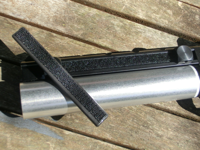

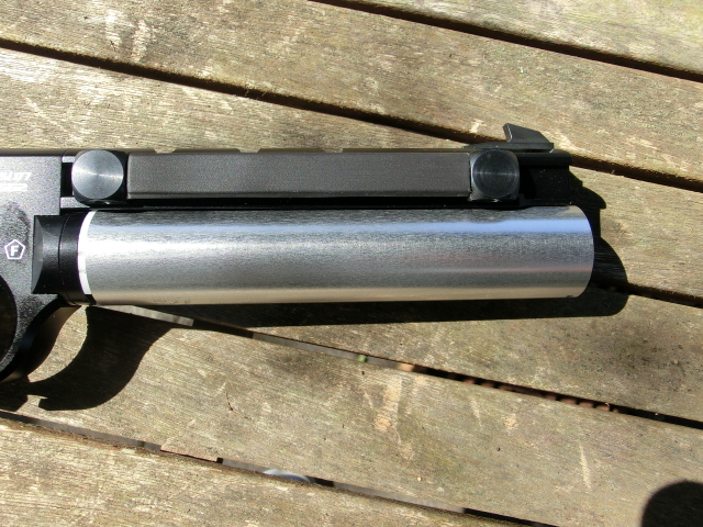

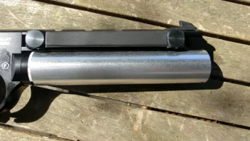

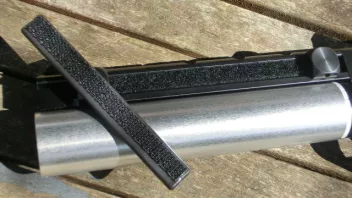

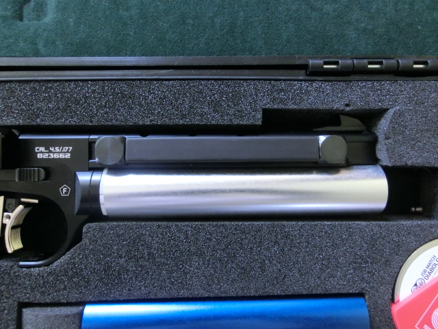

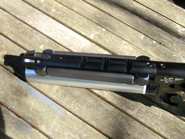

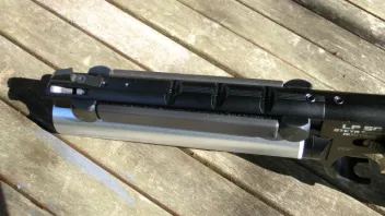

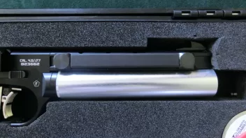

  • meiner LP50 habe ich das zittern abgewöhnt, ohne viel kohle für zugekaufte laufgewichte zu versenken.
    hatte noch etwas bandstahl (12 x 5 mm) rumliegen, aus denen ich 2 stangen, ca. 100 mm lang, gemacht habe. als nächstes schwarzer schrumpfschlauch drüber und dann befestigung mittels klettverschluss an beiden seiten des laufmantels. also immer wieder entfernbar.
    sieht edel aus und hat ca. 80 gr. (2x 40 gr.) extra gebracht. damit ist meine LP50 ähnlich ausgewogen wie meine walther GSP, wenn auch nicht ganz so schwer.
    das trefferbild der steyr auf 25 m - freihändig - ist mit den gewichten sagenhaft!
