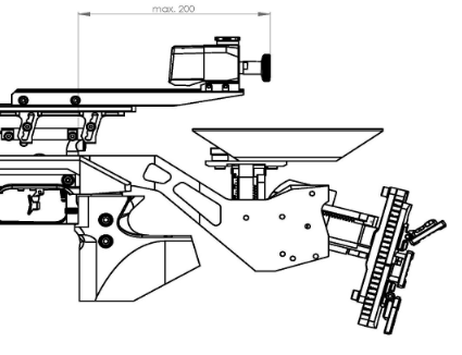

    Wenn man es genau nimmt dann liegt bei der Abbildung aus der Sportordnung Teil 9 Seite 10 der 190888_dsb_teil_9_2020 die Schaftkappe auch auf wenn der Schütze leicht nach vorne geneigt schießt.
    Warum definiert man da nicht einfach einen maximalen Winkel des Schaftkappenoberteils zur Laufachse?
    Dazu noch eine maximale Länge des Oberteils und alles ist absolut klar!

  • Hallo Wolfgang,
    ich meine so wie diese Abbildung ist geht es schon in Ordnung.
    Stell die ein Oval vor, und füge es gedanklich in die Schaftkappe
    ein, so dass der Ober - und Unterflügel anliegt. Wenn dann noch das
    Mittelstück Kontakt mit der Schulter hat, kann die Schaftkappe nicht
    auf liegen.
    Selbst wenn Du dich leicht vor neigst wird es schwer, den oberen
    Flügel so zu platzieren dass er aufliegt.
    Bei einer stärkeren Neigung des Oberkörpers nach vorne mag es
    eventuell gehen, nur was gewinnst du mit diesem Anschlag?
    Der druck auf die Schaftkappe nimmt zu, der Druck auf die Waffe
    verstärkt sichauf die Waffe und das Gewehr wird nach vorne geschoben.
    Der Anschlag ist nicht mehr spannungsfrei, zusätzlich wird dein
    Körpergewicht auf die Fußspitze verlagert. Nun kannst Du es selber
    einmal probieren, ob dir mit solch einem Anschlag ein Vorteil
    entsteht.
    Ich denke auch eher, das sich dieser Passus in der Sportordnung
    auf Schützen mit Erfindungsreichtum bezieht. Mit etwas Geschick
    lässt sich der obere Flügel durch eine Haken austauschen. Dann
    hängt das Gewehr an der Schultern oder wie in der Sportordnung
    beschrieben, es liegt auf der Schulter auf.
    Schöne Grüße
    Claus-Dieter

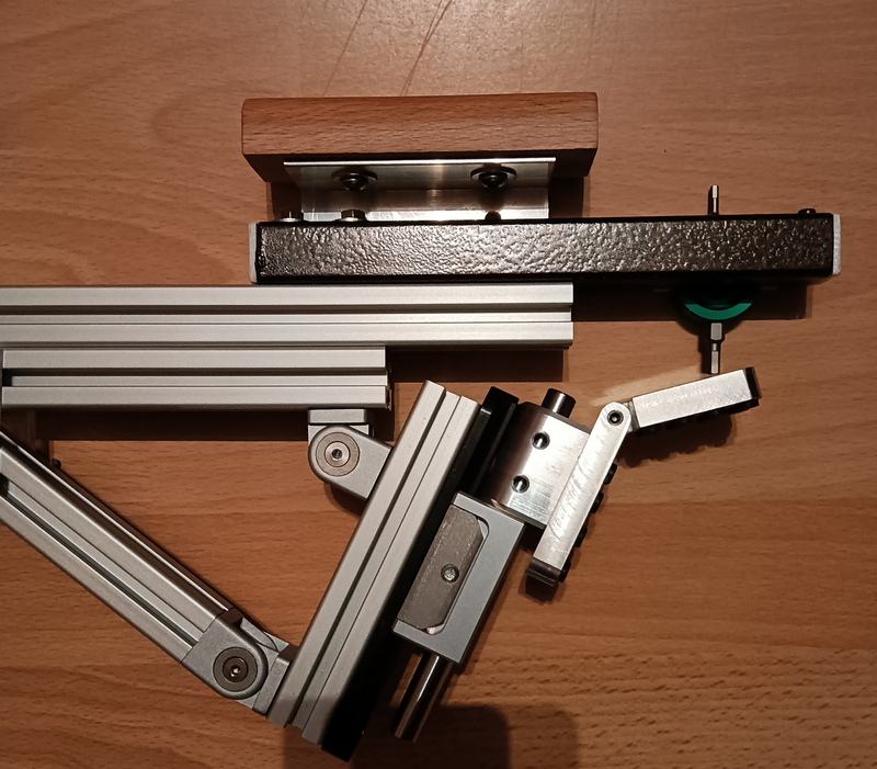

    Hier ist mal mein Aufbau.
    Das Oberteil ist 30mm lang
    Walther KK500 Senior
    Grünig + Elmiger Racer 3
    Steyr Challenge E Auflage
    MatchGuns MG2E / MG2E RF
    MG2
    Hämmerli FP
  • Regel 1.5.4 ist auch einzuhalten.....insbesonders Punkt G der Tabelle
    Das ist natürlich bei meinem Aufbau berücksichtigt!
