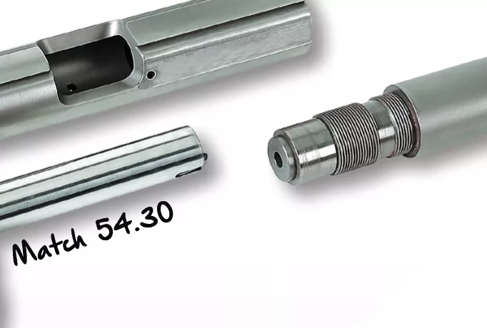

    mich treibt seit einiger Zeit das Thema Match Kammer um, denn Anschütz hatte bei seiner Ankündigung der neuen 54.30er KK Reihe auch als Neuerung "Match Kammer" als besonders Präzisions fördernd beschrieben. Auch CZ mit seiner 457 beschreibt eine Match-Kammer ... . Da ich gerade mich sehr mit Bill Calfee's Buch 'The Art of Rimfire Accuracy' beschäftige, habe ich mich erinnert, daß Anschütz bei seiner Ankündigung diese Match Kammer hervorrhob. Weiteres recherchieren ... Fehlanzeige, außer blablabla. Auch eine DPMA Recherche im Deutschen Patenamt ergab keinen Treffer. Hier hat Anschütz seit 2002 nichts mehr großartig beantragt, viell. geben die alles gleich International an.

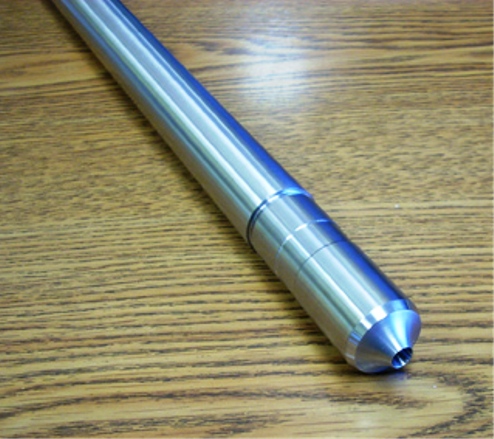

    Meine Frage, kennt jemand den technischen Hintergrund, denn der Patronenlager 'Mund' sieht ja aus wie bei den üblichen amerikanischen konischen Laufprofilen am Patronenlager, nur das Anschütz den 'eckiger' ausgedreht hat ... Siehe beigefügte Bilder ... Ich könnte mir denken, das Anschütz die Aussparungen für die Auszieher nicht mehr anfertigen wollte, aus Gründen der besseren Präzission .. Die Auszieher machen einen Teil aus an der Präzission einer Randfeuerwaffe und deshalb machen es wohl die Spitzenlaufhersteller wie Shilen, Lilja, Krieger etc. gleich ... also das konische Laufprofil am Patrolenlager ... siehe Fotos. Damit schlagen die Auszieher nicht an den Lauf, wenn gezündet wird. Bill Calfee hatte sich darüber schon in seinem o.g. Buch sehr lange

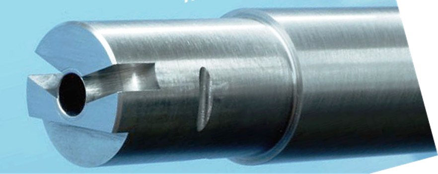

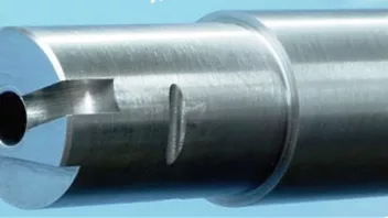

  • Ich denke daß Anschütz nicht aus Gründen der Präzision den Laufansatz Patronenlagerseitig des 54.30 anders fertigt und die Ausfräsungen für die Auszieher wegläßt.
    Es werden vielmehr fertigungstechnische Gründe sein. Bei einem eingeschraubten Lauf müsste der Anfang des Gewindes immer 100% im richtigen Winkel zu den Ausziehernuten sein. Die kleinste Ungenauigkeit dessen würde bedeuten daß der in die Systemhülse eingeschraute Lauf verdreht zum Schloß stehen würden und die Auszieher nicht in die Nuten passen.
    Nicht anders als bei den Laufherstellern wie Shilen, Lilja, Krieger etc.
    Man darf nicht vergessen, Anschütz ist nichts anderes als Großserie, also möglichst viele automasierte Arbeitsschritte und wenig Handarbeit.

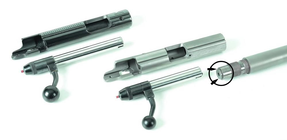

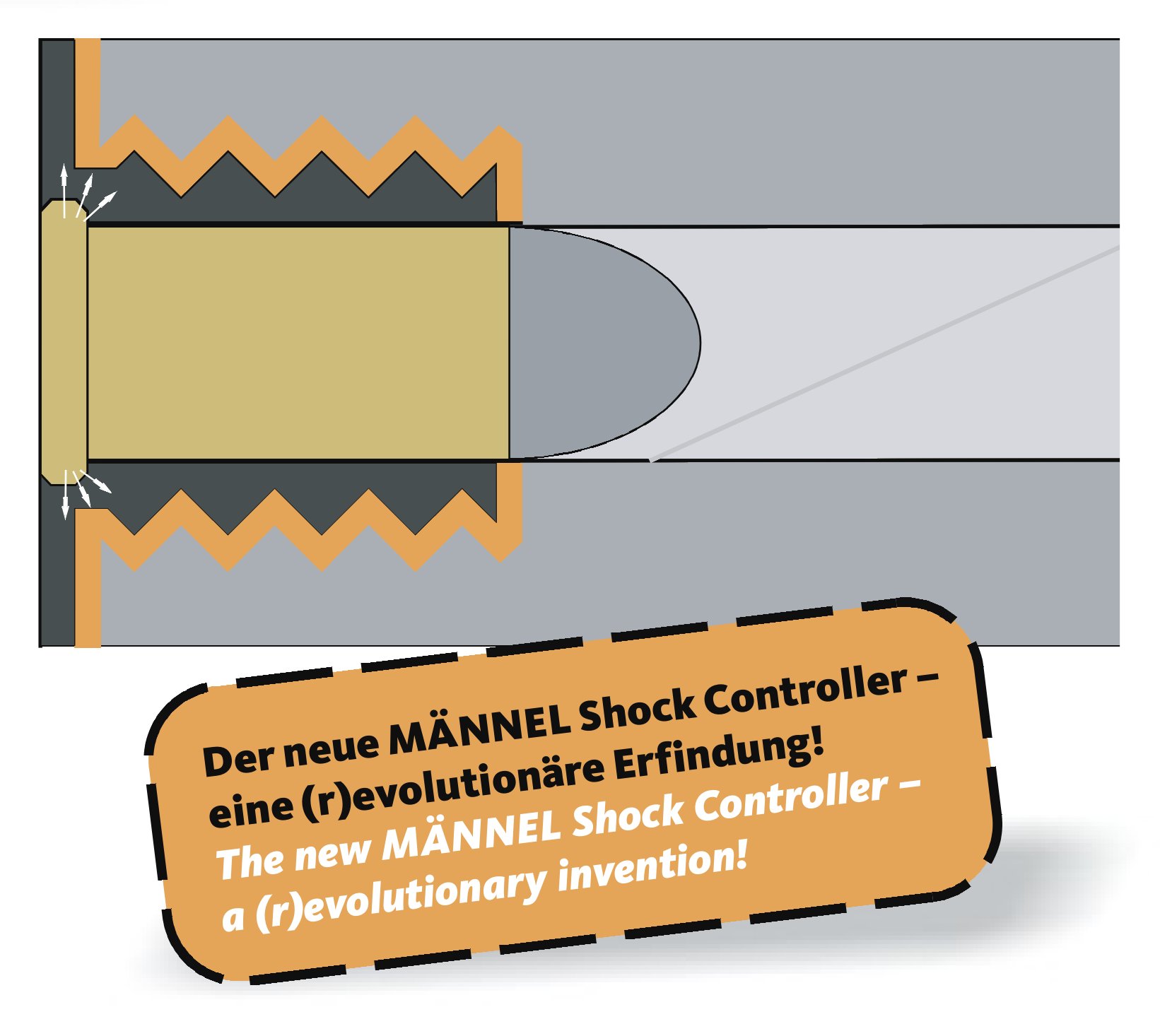

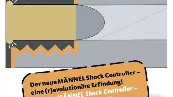

  • Jürgen, du steckst tiefer in der Materie was Männel mit dem shock controller meint, ist es die Possitionierung des Schlagbolzens zum Hülsenrand? Wollte er damit die Stoßwelle reduzieren? Ganz nach Bill Calfee!
    VG Günter
    VG Günter
    Ja/Nein ... eines davon hast Du erwähnt, der Aufschlag des Schlagbolzens auf den Rand des Paronenlagers. Aber Bill hat ja hier eine Abhilfe aufgezeigt, die von Walther und Anschütz in den letzten Jahren/Monaten umgesetzt wurde. Siehe Walther KK500 und GX1 oder siehe die neuen Schlagbolzen von Anschütz.
    Ich denke Männel wollte hier noch mehr ... müsste man aber einmal im Patenamtverzeichnis nachlesen.

    Vielleicht ist mit Match Kammer nicht das Patronenlager gemeint sondern die Systemhülse. Man spricht ja auch vom Kammerstengel/Griff welcher sich am Schloß befindet.

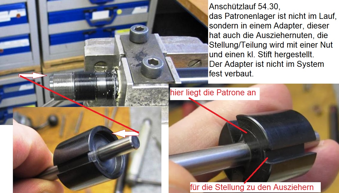

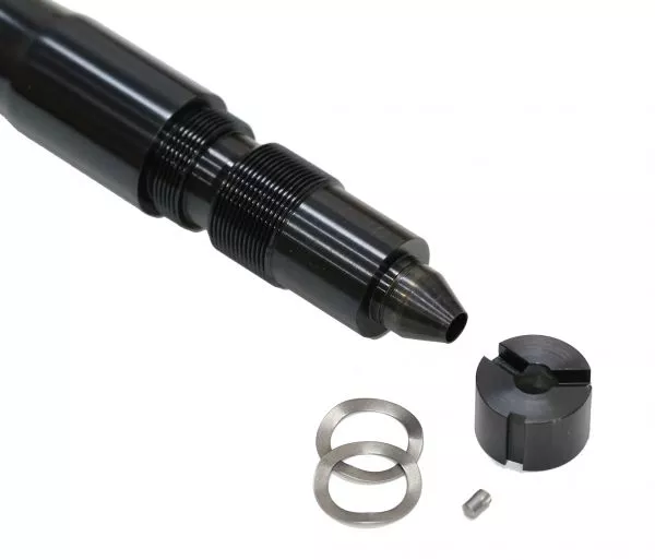

  • Hallo Königstiger, OldGunner,

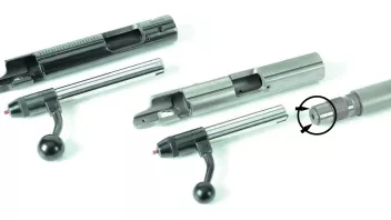

    fertigungstechnisch ist es machbar dass bei einem geschraubten Lauf die Stellung/Teilung zu den Auszieherkrallen genau eingehalten wird. Für eine Serienproduktion aber zu teuer, hier zählt jeder Euro.
    Anschütz löst das Thema mit einer Adapterbuchse.
    Allerdings gab es wohl Probleme, evtl. mit einer Toleranzaufsummierung!
    Anschütz hat dann die Ausführung des Laufbundes geändert. Hier die alte Ausführung!
    Und hier die Neue!
    Immer noch ein Adapter jetzt aber eine Zentrierung über einen Konus, der Verschlußabstand wird mit Abstimmscheiben hergestellt!
    Meine Meinung, alles Mi...st.
    VG JAG
  • Moin, Moin .. hm .. danke für den Update. Mit den Abstimmscheiben kann man u.U. den Hülsenboden zum Verschluss beeinflussen, denke ich mir ... Das hat ja gewisse Vorteile ... Ich denke da an Tenex Munition vs RWS Munition ... Bleiker machte auch für Kunden verschiedene Verschlüsse je nachdem welche Muntion diese schießen ... soweit ich mich erinnern kann .. Habe gelesen das es mit dem neuen Challenger einen neuen Verschluss gibt der Kompartibel zu Lapua, RWS und Eley ist. Könnte mir vorstellen das man davon Vorteile haben kann .. allerdings wie sieht es mit der Zündung aus ... Adapter mit Lauf müssen ja Druckfest miteinander verbunden sein und es darf beim Zünden (sollte) kein Gas austreten .. was aber doch zum Teil passiert ... Ich denke da an zu scharfe Köpfe des Schlagbolzens .. nicht alle sind gerundet .. jedenfalls nicht die alten von Anschütz ..

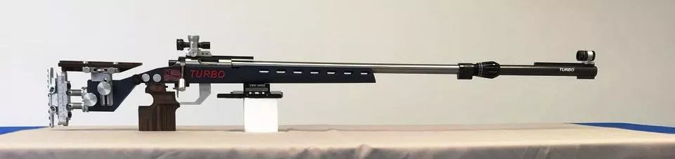

    Das es viel besser geht habe ich schon mit dem amerik. Turbo Action gepostet, mal zur Erinnerung:
    Vorzüge:
    kurzes stabiles Edelstahlsystem, lange Prismenschiene, ein Verschluss mit 3 vorne liegende Veriegelungswarzen, sehr schneller Schlagbolzen der bei 6 Uhr einschlägt, Shilen Lauf mit 4G Rachet Profile (absolut Benchrest tauglich), Top Abzug von Bix'n Andy, Tube mit Tuner, Lauflänge und Länge der Tube wählbar.... usw.
    Jetzt müßte halt noch ein Importeur aufspringen.

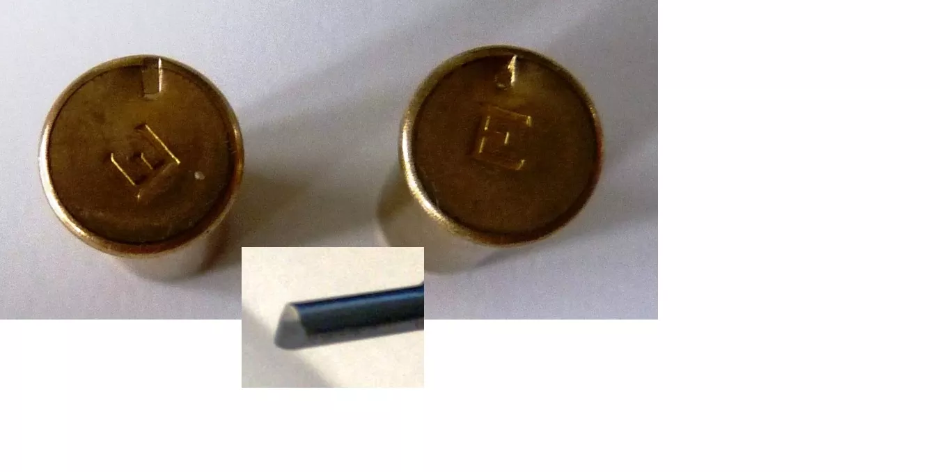

  • Hallo Jürgen,
    mache ich gerne,

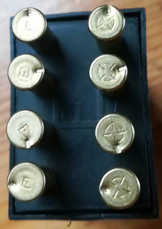

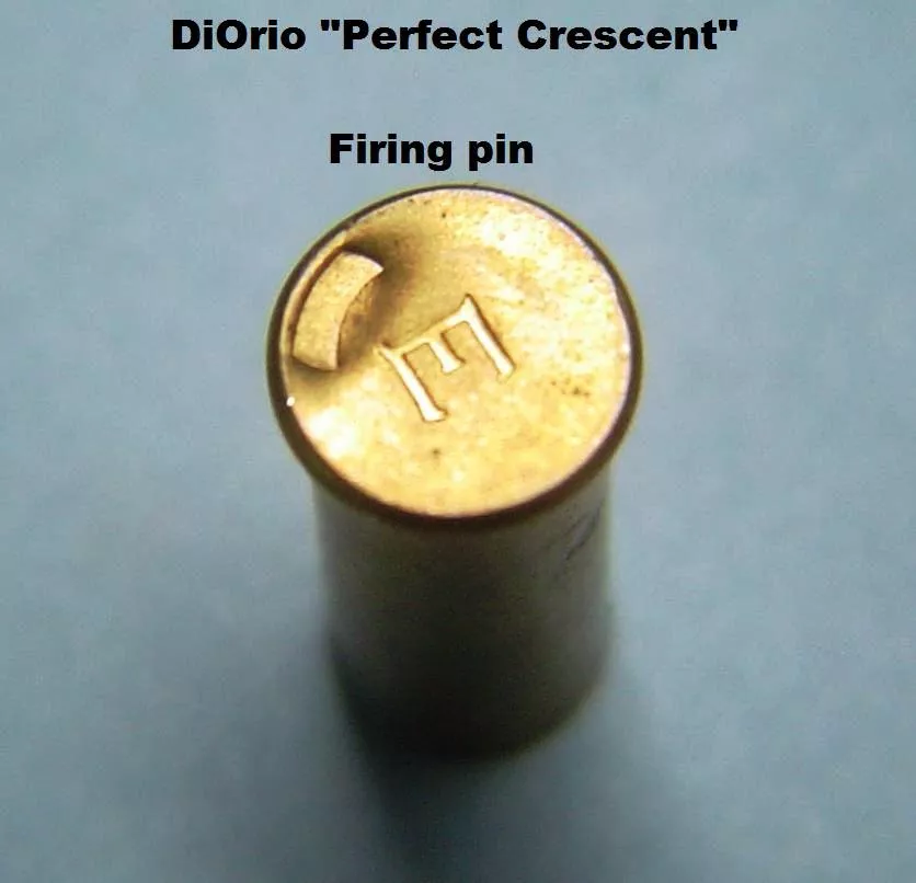

    einen nicht unerheblichen Einfluss auf die Präzision nimmt der Schlagbolzen ein, die Koryphäe Bill Calfee hat diesem Thema in seinem Buch „The Art of Rimfire Accuracy“ ca. 20 Seiten gewidmet, was wohl die Wichtigkeit für ihn zum Ausdruck bringt.
    Kurz zusammenfassend:
    Kein Einschlag auf den Rand, hier gibt es keine Zündmasse, auch keine Verformung des Randes z.B. abstehende Fähnchen. Der Einschlag auf den Rand erzeugt nur eine höhere Stoßwelle die durch den Lauf geht.
    Hier mal ein paar Hülsen wie es meist vorkommt aber nicht sein soll, ausgeprägte Verformungen des Randes (der ist Hart) mit Fähnchenbildung. Es braucht einfach mehr Schlagenergie!
    Der Einschlag soll etwas näher zum Zentrum liegen, hier ist die Zündmasse und der Hülsenboden weicher die Stoßwelle geringer und weil weicher kann sogar die Schlagbolzenenergie etwas reduziert werden.
    "Bill Calfee" hat mit dem Hersteller des Turbo Action Systems "Antony DiOrio" den Schlagbolzen und dessen Schlagenergie überarbeitet und hat jetzt eine perfekte Position. Der Einschlag nicht am Rand etwas näher zum Zentrum (weicher Teil des Hülsenbodens) und bei 6 Uhr.
