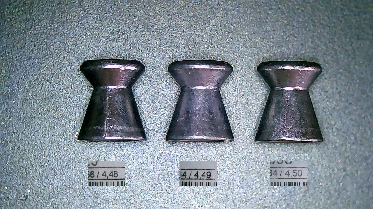

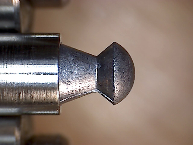

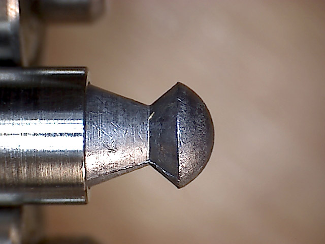

    Rundkopfdiabolos, eigentlich kein Thema hier. Aber nachdem eine Sorte beim LP-Munitionstest richtig gute Ergebnisse brachte, hab ich mir diese Dinger mal etwas genauer unter die Lupe genommen.
    Normalerweise werden in unserem Sport ja Flachkopfdiabolos verwendet. Für ein sauber gestanztes Schussloch macht dies ja auch Sinn. Im Zuge der elektronischen Trefferaufnahme könnte man jedoch die ballistischen Vorteile (Schwerpunkt, Aerodynamik) eines Rundkopfdiabolos nutzen.
    Auffällig und erkenntnisreich war wie die unterschiedlichen Kopfdurchmesser zustande kommen oder auch andere Widrigkeiten wie wie Schwimmhäutchen entstehen egalisiert werden.
    Rommeln = ein Verfahren zur Entgratung von Teilen durch Aneinanderschlagen. Egalisieren = Ausgleichen, Glätten, Verrunden.
    Kopfmaßherstellung durch sich gegenseitig die Köpfe einschlagen.
    Gruß HdR

  • RWS R10 0,53g

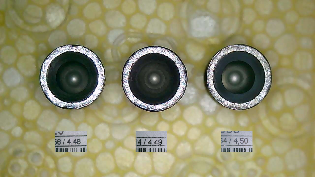

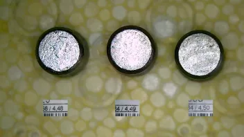

    Um die Oberflächenstruktur der Kelchränder und Kopfplatten besser zu zeigen, wurde mit schräg einfallendem Licht aufgenommen. Hierzu wurden die Diabolos unterm Mikroskop etwas schräg gestellt. Richtig schön fies.

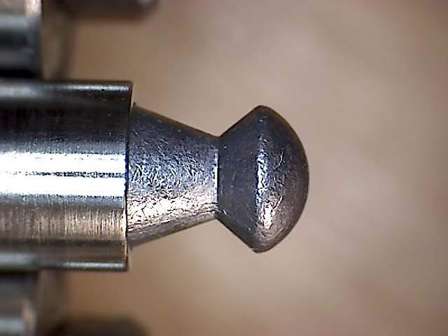

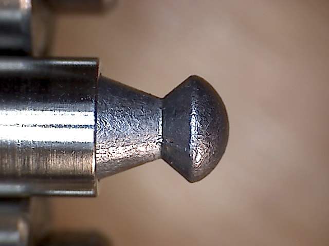

  • RWS R10 0,53g
    Als ich meine aktuellen R10 unterm Mikroskop hatte, waren alle Kanten etwas scharfkantiger und gleichmäßiger.
    Solche aufgekratzten Kanten hatte ich nicht
