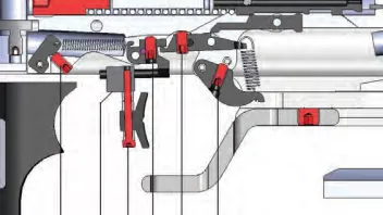

    was du schilderst könnte sein wenn der Abzug beim spannen durchfällt.
    Vielleicht ist es die Klinkenüberschneidung.
    Seite 11 Bedienungsanleitung.
    Druckpunktlage
    Der Druckpunkt ist werkseitig optimal eingestellt. Sollte eine Korrektur notwendig
    sein, dann erreichen Sie durch Drehen der Schraube (e) nach rechts (Uhrzeigersinn)
    einen trockenen, direkten Druckpunkt und durch Drehen der Schraube nach links
    (Gegenuhrzeigersinn) einen schleppenden Druckpunkt. Bei gespanntem Abzug
    dreht man Schraube (e) langsam nach rechts (Uhrzeigersinn), bis das Schlagstück
    ausgelöst wird; danach die Schraube ca. ¼ bis ½ Umdrehung zurückdrehen.
    Achtung: Grundsätzlich, aber besonders bei sehr trocken eingestelltem Abzug,
    sollten Sie den Ladehebel immer gefühlvoll schließen um zu vermeiden dass sich
    der Abzug ohne Betätigung der Abzugszunge selbsttätig löst.
    Grüße Billy

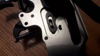

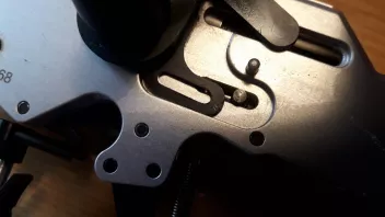

  • Bei mir war es der Mitnehmerstift der lose wurde und so alles blockiert hat. Hört sich bei dir an ob er nur manchmal nicht eingehängt bleibt. Hätte Bilder, aber leider nur per WhatsApp.

    Moin,
    kannst du mir bitte sagen oder zeigen (Bild) was der Mitnehmerstift ist. Ich habe vorab beshriebene Probleme im Moment verstärkt. Letztes Jahr aus gleichem Grund eingeshickt. Hat nicht lange gehalten.

  • Zur Erklärung der Bilder: Bei Bild eins und zwei seht ihr wie der Stift ausgehängt ist. Dabei ist er in den Schlagbolzen hinein geruscht und war natürlich heraussen zu kurz. Also hat er nicht immer eingehängt sondern nur ab und zu. Je nach Laune. Der Stift ist im Schlagbolzen teils eingeklebt und auf der hinteren Seite auch durch einen Schlag auf dem Ambos auseinander getrieben damit er in der Bohrung fest hält. Ich habe ihn nur mit einem Körner wieder aufgetrieben und hält nun schon Jahre perfekt. Ist natürlich eine Gefühlsarbeit. 5 Kilohammer wird da nicht benötigt. :D Bei mir war jedenfalls dies schuld. Von kleben halte ich nicht viel, knallt der Schlagbolzen mit diesem Stift doch jedes mal nach vorne. Schuld für das lose werden kann natürlich sein dass man abdrückt wenn der Verschluss ca. halb offen ist. Dann haut es den Stift in dieses Langloch hinein und macht ihn lose. Also abdrücken nur bei ganz geschlossenem Verschluss!
    Hoffe es verständlich geschrieben zu haben. Sonst halt nachfragen.
    Grüße Jakob
    Walther KK 300
