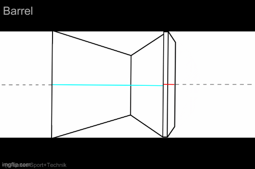

  • Hallo zusammen.
    Heute verwende ich mal einen Titel der umgangssprachlich eher abwertend oder selbstironisch für glatzköpfige Wissenschaftler verwendet wird.
    Wie in der Pherenologie soll man ja durch die Vermessung des Kopfes (äußere Merkmale), eine Vielzahl von Eigenschaften oder Verhaltensmerkmale ableiten können.
    Mit dem Begriff "Eierkopf" beziehe ich mich auf den Kopf des Diabolos. Im engsten Sinne auf Führungsring, Kante und Kopfplatte des Diabolos.
    Vielleicht bestehen zwischen Kopf von Mensch und Diabolo parallelen und es lassen sich Verhaltensweisen bezüglich Zerstreutheit ableiten.
    Erkenntnis:
    Sitzt der Kopf daneben, sitzt auch der Treffer daneben. Nicht nur beim Diabolo.
    Gruß HdR
  • Hallo Zusammen,
    ich hab nochmal zwei Animationen gemacht.
    Kopfwackeln. Diagnose: So gesehen, vermutlich eine Art von Geschossdelirium.
    Kopf fixiert. Wechsel zum Körperwackeln. Diagnose: So gesehen, vermutlich eine Art Geschosstremor.
    So oder so gesehen. Eine Behandlung ist nicht möglich.
    Gruß HdR
