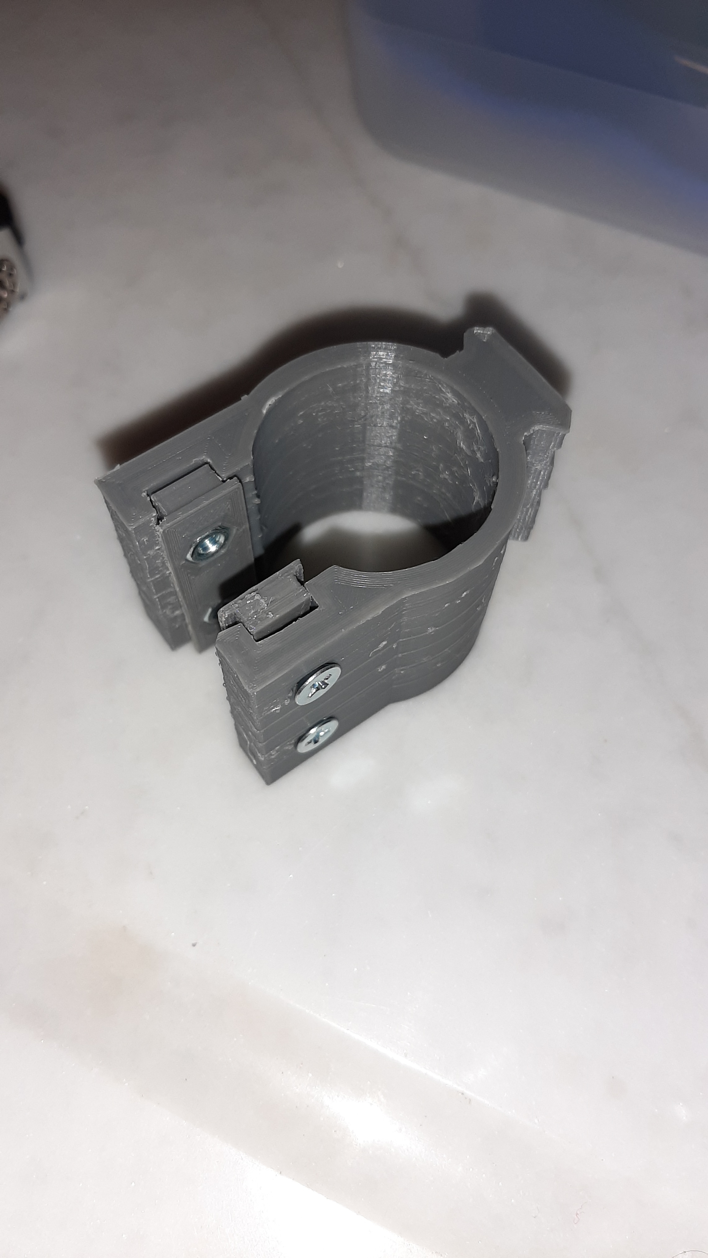

  • Da ich neuerdings einen 3D-Drucker besitze, habe ich mich mal etwas mit Blender auseinander gesetzt und mir jeweils für meine LP10 und meine MG2E eine Halterung für das MantisX-Trainingssystem gebaut.
    Falls jemand zufällig auf der Suche nach sowas ist und auch einen 3D-Drucker besitzt, hier wären die entsprechenden stl-files.
    Für das LP10-Set braucht man noch je vier M4-Muttern und M4x10 Senkschrauben. Das Schienenteil sollte passend sein für den Laufmantel, je nach Druckereinstellungen kann aber etwas Nacharbeit nötig sein.

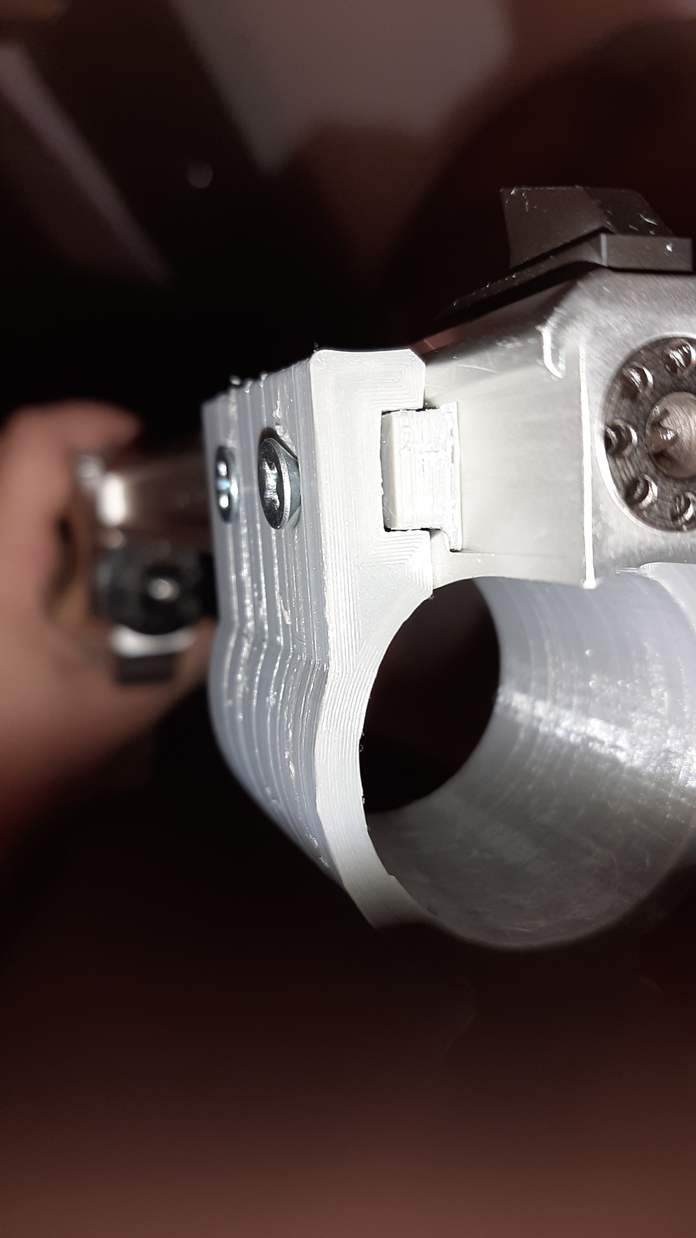

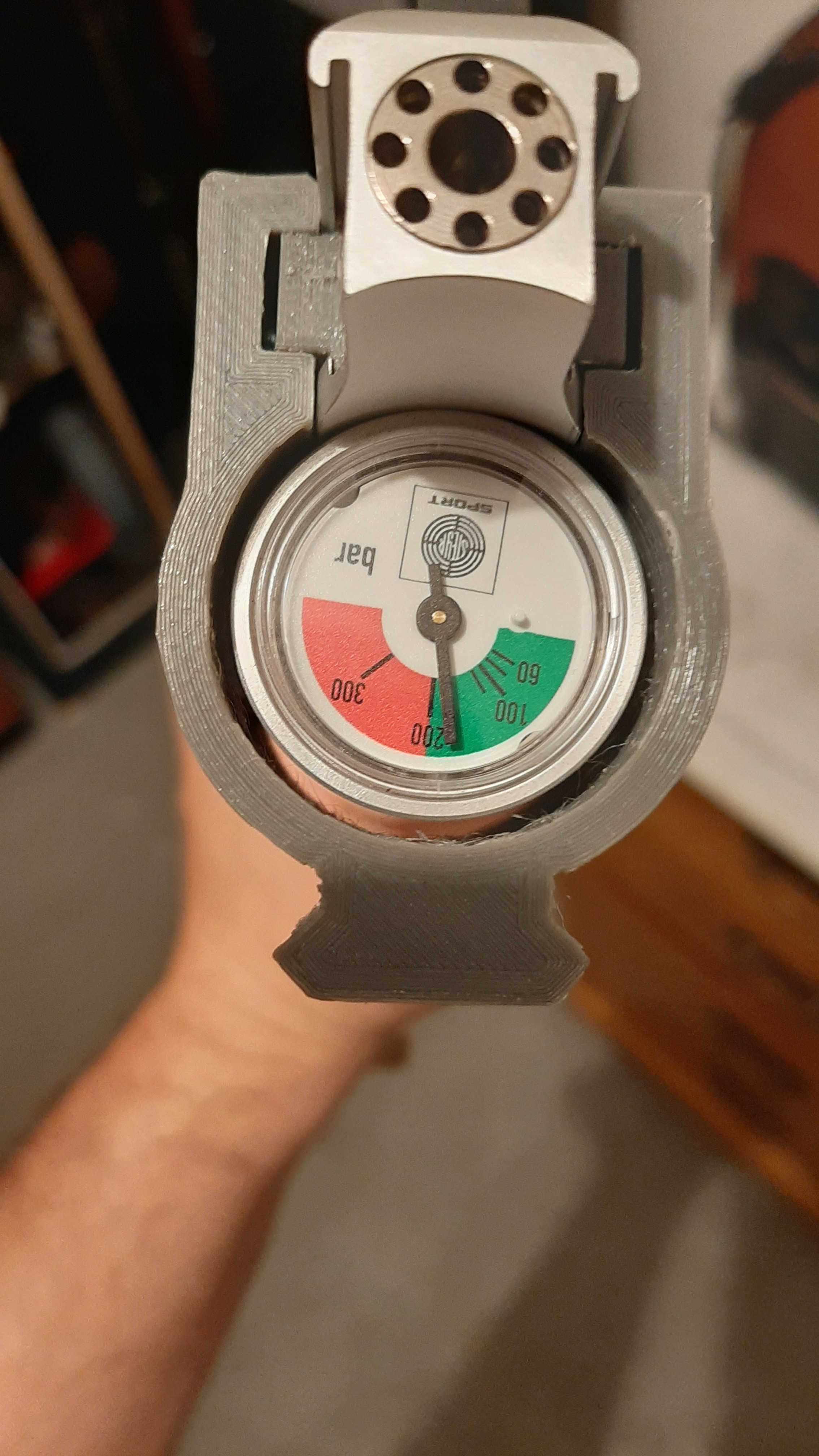

  • So, meine Schiene war heute Morgen fertig. Hier mal ein paar Bilder dazu:
    Etwas kosmetische Nacharbeit ist noch nötig und meine Druckereinstellungen sind auch noch verbesserungsfähig... Wobei ich echt ratlos bin, was das Fäden ziehen angeht. Das Filament ist mit 200-230°C angegeben, ich hab 200°C eingestellt, trotzdem war es "zu heiss". :/

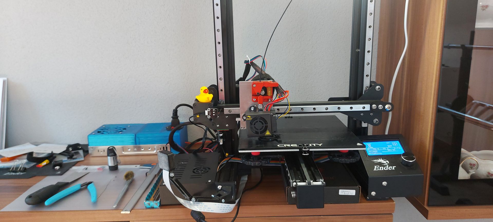

    Oh Tipps willst Du :) Also wichtig am Ender 3 V2 ist das er mit allen Achsen im Winkel steht was er normalerweise nie tut. Das leveln vom Druckbett machen auch ganz viele falsch. Das Bett wird erhitzt auf die Temperatur mit der gedruckt wird und die Düse natürlich auch. Danach lässt Z auf 0,1 mm fahren und fährst mit X und Y Punkte auf dem Bett an und levelst so lange bis das passt. Wenn das erledigt hast musst dir ansehen wie man Temptower herstellt und das mit deinem Filament testen. Wenn davor noch den Extruder kalibriert hast sollte das schon mal klappen. Der Rest ist eigentlich lernen mit Problemen ;) 3d Druck ist cool aber auch aufwendig...

    Die Streben habe ich beim Zusammenbau mit einem Zimmermannswinkel geprüft, die stehen so rechtwinklig zueinander, wie es der Winkel zulässt. Zwischen den beiden Hochstreben sind ca. 0.3mm X-Abweichung (gemessen ganz oben und direkt auf dem Druckbett), während die Querstrebe mit dem Druckkopf bei 0.6mm Z-Abweichung steht.

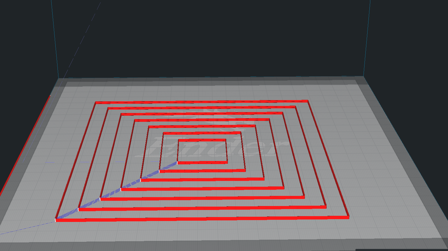

    Bisher habe ich für das Bett zuerst ein file durchlaufen lassen, das den Druckkopf in den vier Ecken und der Mitte platziert. Nach der Korrektur habe ich das hier laufen lassen und Feinjustiert, bis es auf dem ganzen Bett gleichmässig kam:
  • Na wenn jetzt noch den Extruder kalibrierst sollte es los gehen können. Viel Spaß mit deinem Ender.
    Ich habe auch einen Ender 3 pro gekauft aber viel ist nicht mehr übrig vom Ender :D
