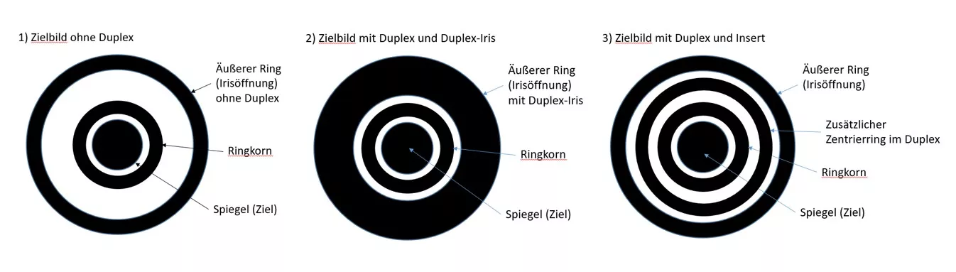

    ich hab mal die verschiedenen Zielbilder aufgezeigt.
    1) stellt das Zielbild ohne Duplex dar. Man sieht durch die Diopteröffnung nur das Ringkorn mit dem Spiegel
    2) Durch die Duplex-Iris wird die Diopteröffnung verkleinert, sodass man beim Durchschauen eine kleinere Öffnung hat
    3) Mit einem Insert bleibt die Diopteröffnung wie ohne Dupplex, aber als Zentrierhilfe wird ein weiterer Ring zwischen Diopteröffnung und Ringkorn platziert.
