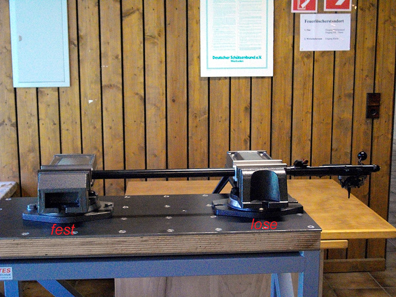

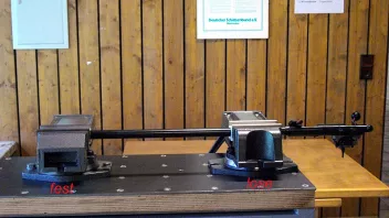

Anderer Meinung bin ich bei einem "Munitionstest" für meinen Lauf, das hat der Hersteller mir abgenommen.
Also keine Laufklemmung od. ähnliches bei mir.

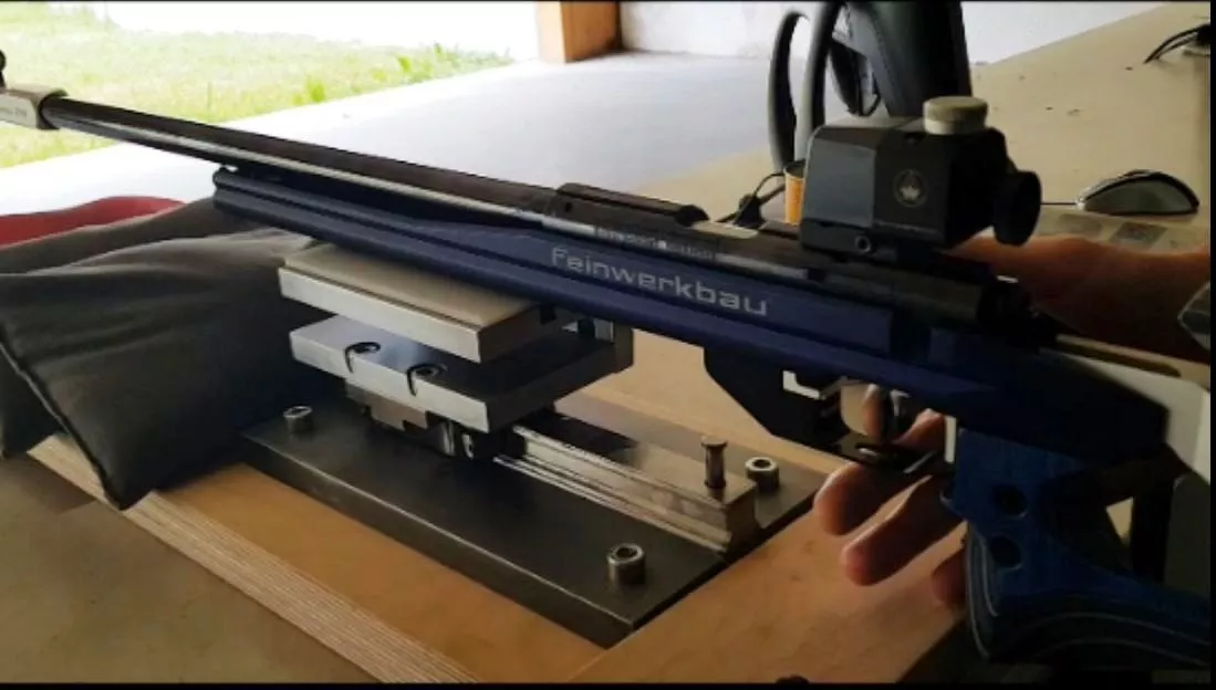

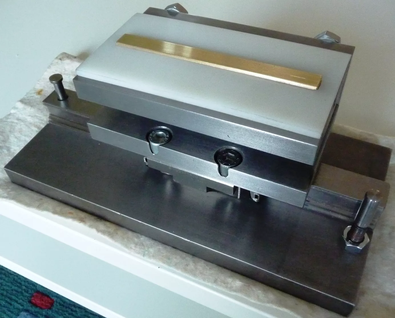

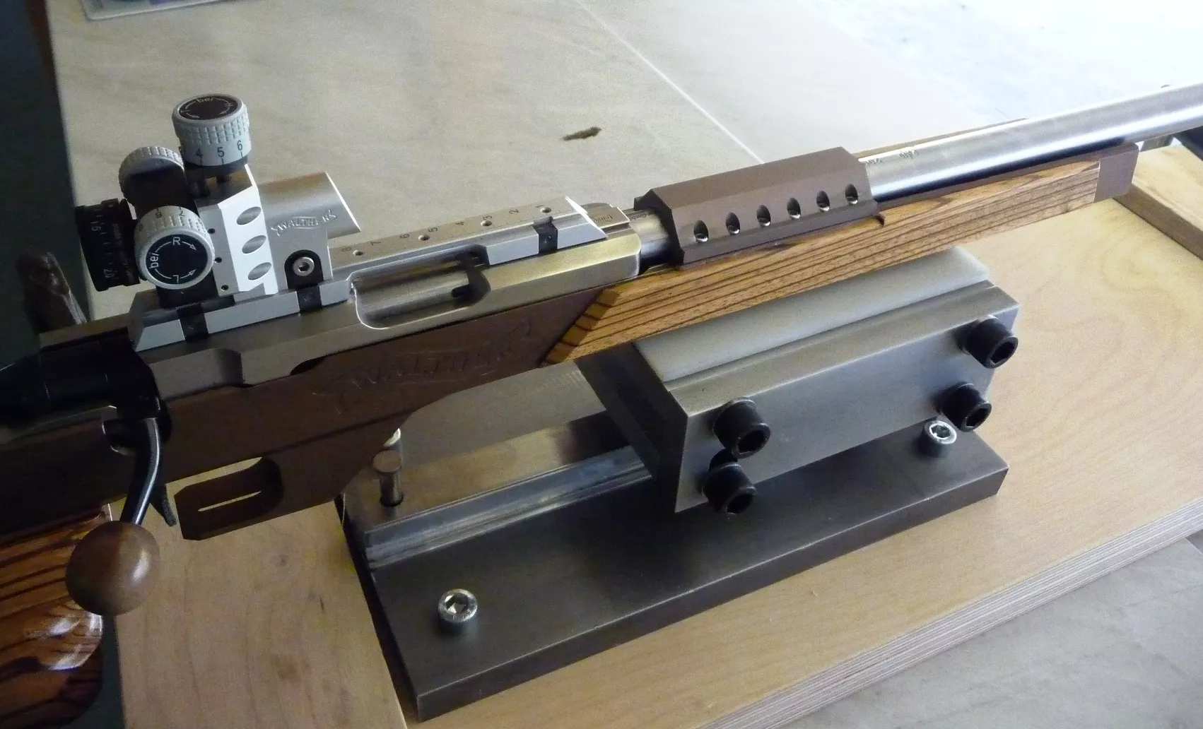

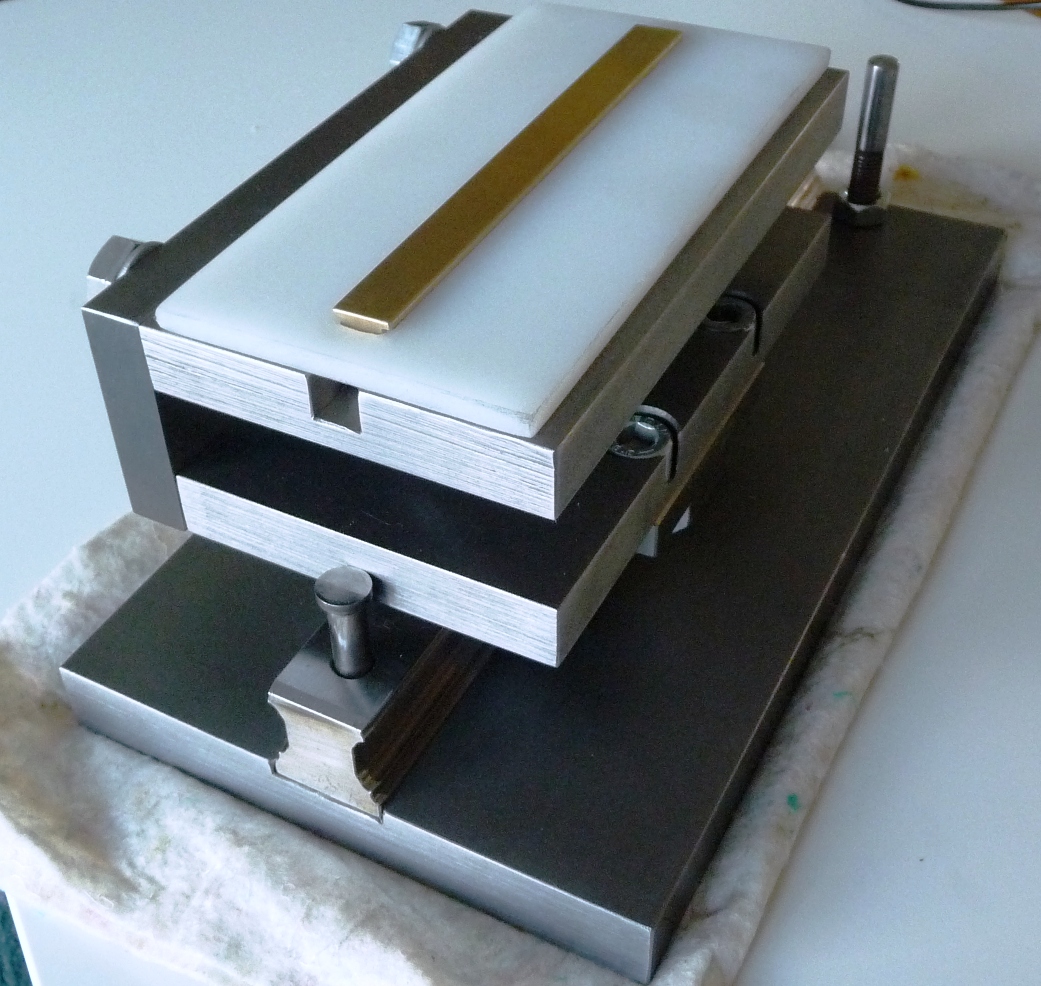

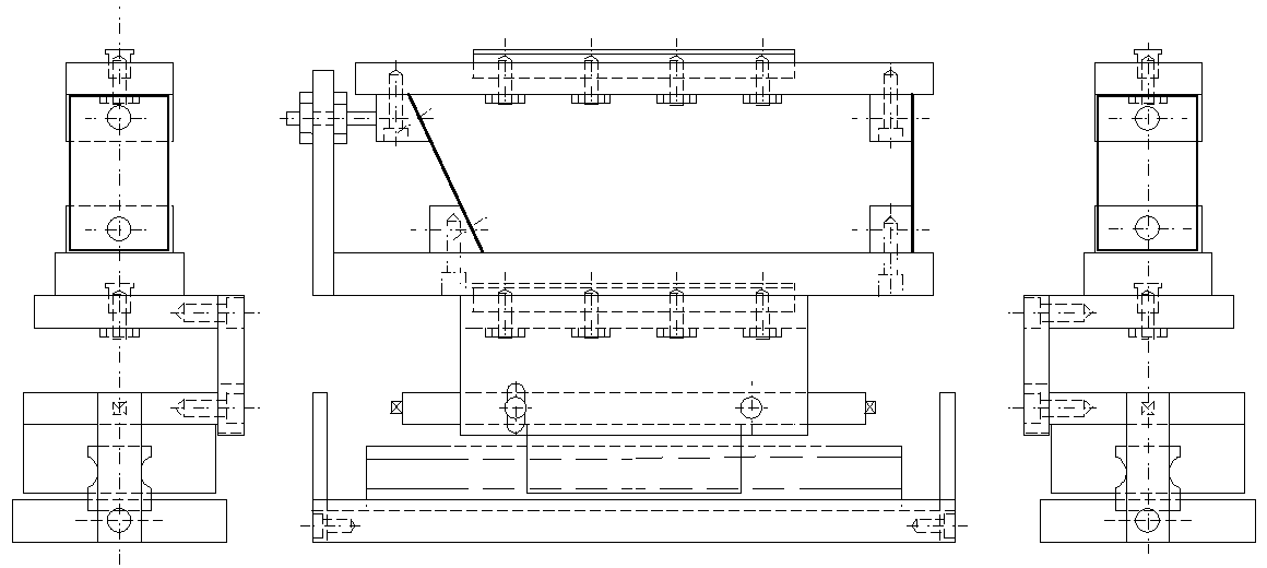

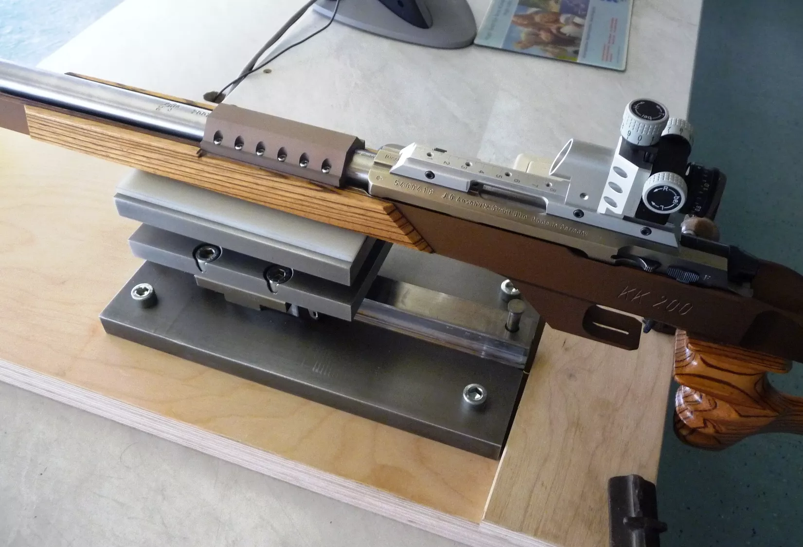

Ich teste bei Eley das Gesamtpaket mit meinem Bock, außer sie haben eine vernünftige Alternative.
Mit dem doppelt gemoppeltem Bock bin ich wieder bei Dir, siehe hierzu auch Beitrag #9 und #16.
