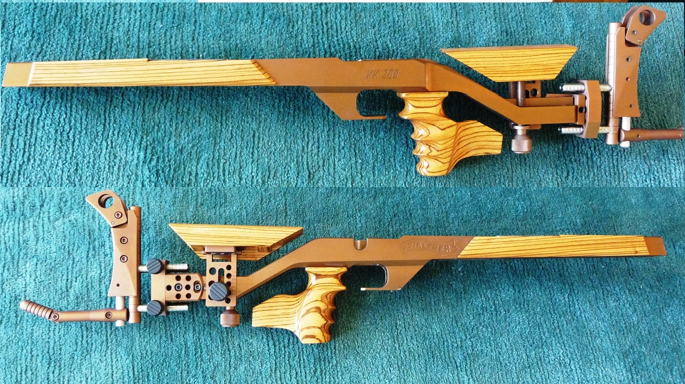

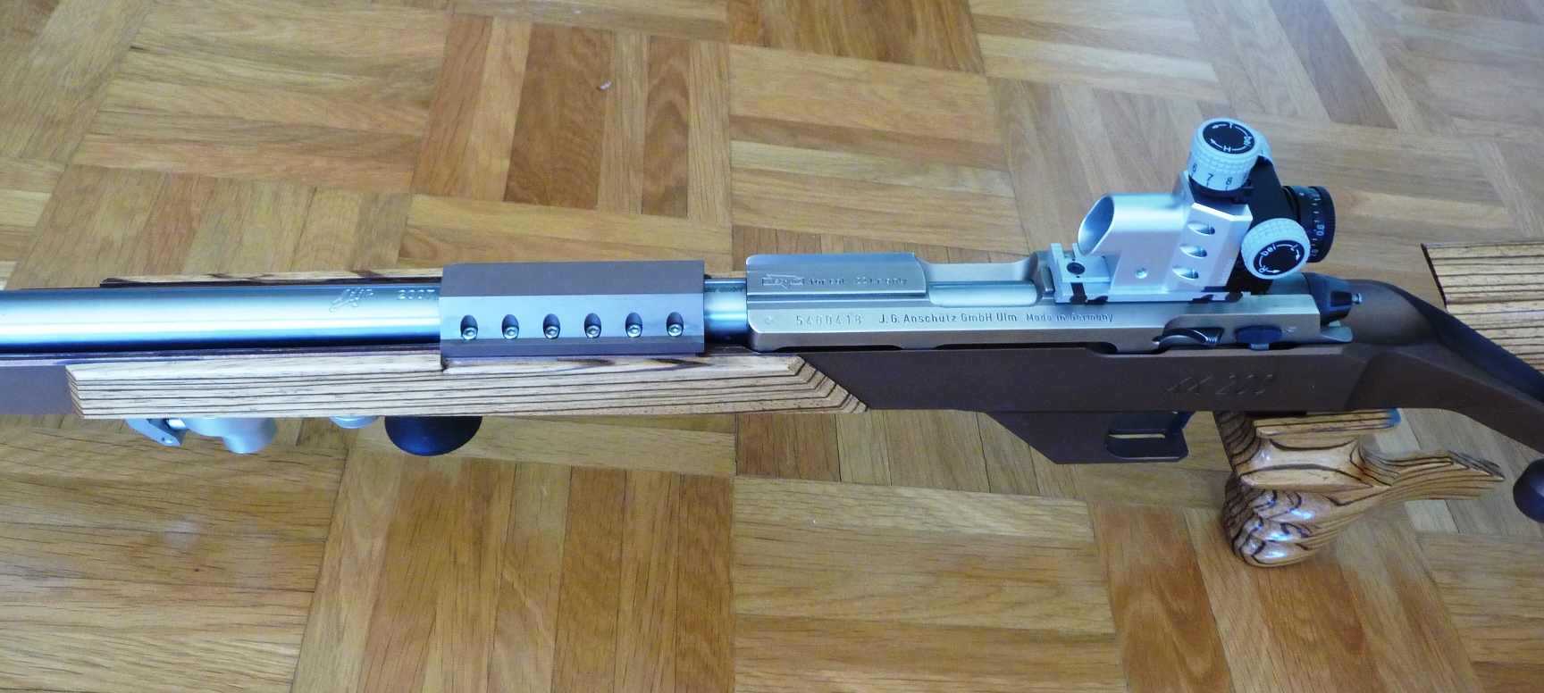

Der Griff ist meines Wissens so nicht ISSF konform.
Laufklemmung eines KK-Systems im Aluschaft
- Gewehr
JAG -
22. April 2021 um 13:28
Die ISSF Sportordnung ist nicht relevant, in Deutschland ist die DSB SpO das Maß der Dinge. Und da sind beim KK Sport- und Freigewehr Fingerrillen zulässig.
