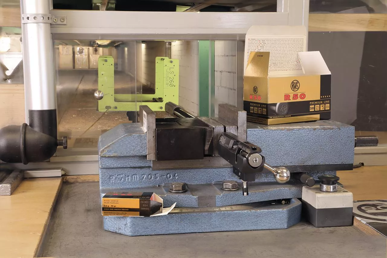

    ja ich hoffe das am Munitest dass rüberkommt was ich mir erhoffe. Ein Problem ist eher der Teststand, es ist ja klar dass mit Schaft getestet werden muss und hier fängt es schon an. RWS und Lapua/Schönebeck testen ohne Schaft, bei Eley in Fellbach muss ich noch nachfragen. Beim Händler fehlt's oft an ausreichend Lose.
    Bevor ich meinen neuen Eigenschaft fertig mache brauche ich die Erkentnis ob die Laufklemmung Vorteile bringt.
    Auf jedenfall werde ich als nächstes einen Testbock bauen, dann genügt ein zwei gute Lose vom Munitest, die Feinabstimmung mit dem Tuner werde ich dann am Schießstand vornehmen.
    Ich habe hierfür schon ein Konzept im Kopf, bin aber für Anregungen dankbar, also bitte her mir Vorschläge für einen Testbock.
    VG JAG
  • ja ich hoffe das am Munitest dass rüberkommt was ich mir erhoffe. Ein Problem ist eher der Teststand, es ist ja klar dass mit Schaft getestet werden muss und hier fängt es schon an. RWS und Lapua/Schönebeck testen ohne Schaft, bei Eley in Fellbach muss ich noch nachfragen. Beim Händler fehlt's oft an ausreichend Lose.
    Ich habe beim Test bei RWS Anfang April im Schaft getestet. Nur mein Vorderschaft wurde demontiert.
    Dennis von Eley meinte dazu, dass er es lobenswert findet, das Christian Thomas, das gemacht hätte. Sonst würde wohl ausgeschaftet.
    Bei Eley in Fellbach, wird auch im Schaft getestet. Dennis hat mir aber meinen Termin für den 28.04. abgesagt, da er noch keine Munition geliefert bekommen hat :(.
    Man sagte mir mal, das wenn ich eine Tuner auf den Lauf mache, ich wieder einen neuen Test machen müsste, wenn ich vorher ohne den Tuner getestet hätte :/ :/

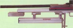

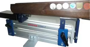

  • Zur Ergänzung, Bilder für die Einschießmaschine von Stopper. Bilder sind ja kaum zu finden ... hier sind diese .... hoffe es hilft und regt an ..
    VG Oldgunner

    also beim Stopper wird die Einschießvorrichtung noch verwendet. Ich selbst konnte mir rechtzeitig noch eine ergattern :)
    Gruß :)
