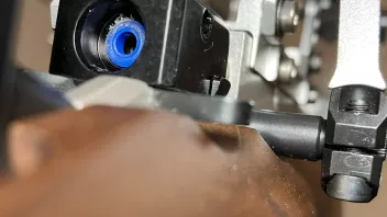

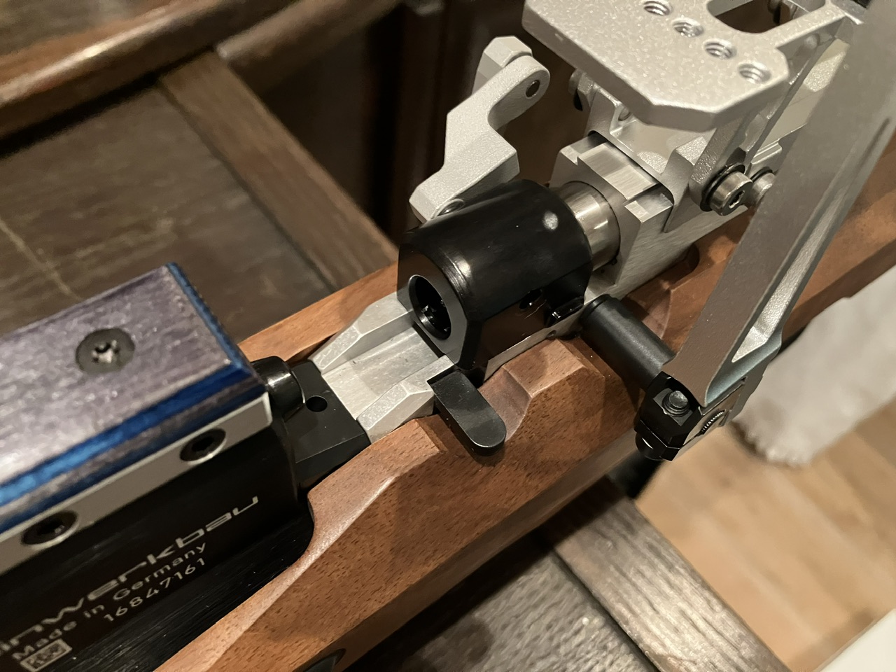

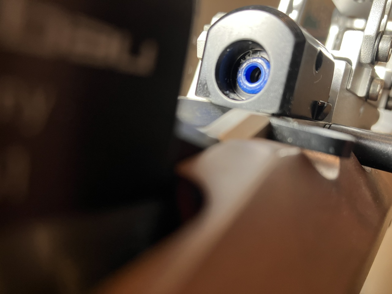

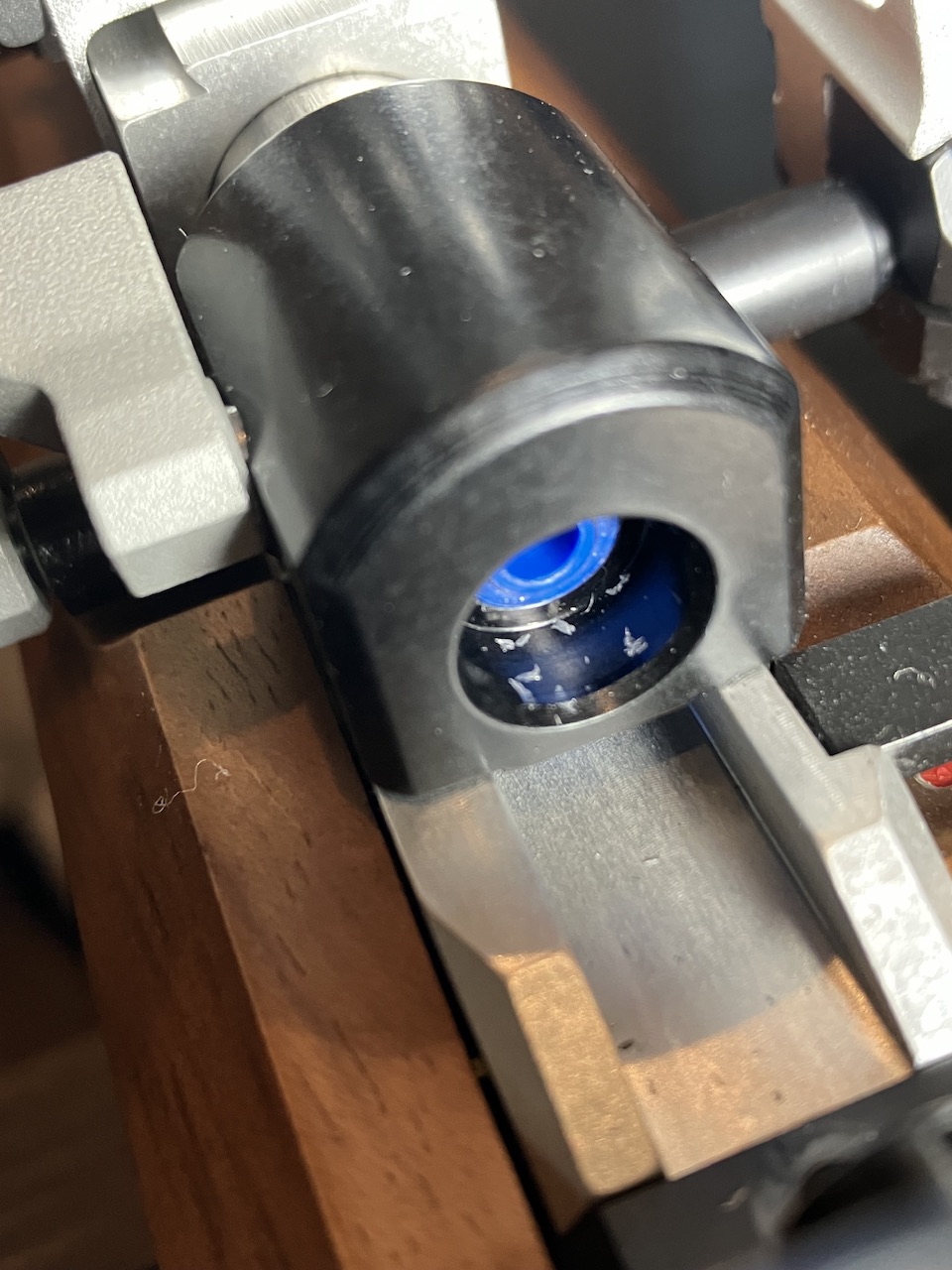

wie entferne ich den Dreck in diesem Bereich, ich vermute es sind kleine „Bleisplitter“ von den Diabolo
Pinsel?
Lappen?
Druckluft?
Wattestäbchen?
muss ich was beachten, insb. wegen der Dichtung und damit nichts ins System gelangt…..?!?!
Mit Zahnstocher oder etwas ähnlichem, kleinem Pinsel und Staubsauger.
Die sind optimal, oder fusselfreie Q-Tipps
Soweit darfst du es aber nicht kommen lassen.
Dass sind doch keine Bleisplitter.
Dass sind doch Fusseln von der Laufreinigung.
Wattestäbchen leicht getaucht in Silikonspray, geht sehr gut.
Verwendest du die Filze zum durchschießen?

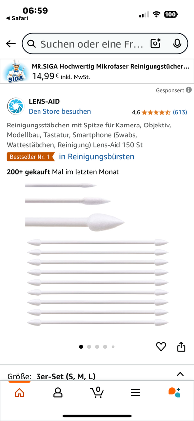

Q-Tipp mit ein wenig Öl, dieses harzfreie und säurefreie einfache Öl.
danke euch allen!
ihr geht also alle in Richtung Wättestäbchen mit etwas "Öl"
diese Reinigungsstäbchen von mivo1965 werde ich wohl mal anschaffen
es ist definitiv metallisch
und keine Fusseln, Laufreinigung wenn überhaupt, dann nur mit Dochten
danke euch allen!
Blei? ok. ![]()
was für Diabolos verwendest du denn?
Ein kleiner Grad an einem Diabolo kann schon mal sein, aber so eine Menge kenne ich so nicht.
RWS und Chinesen
