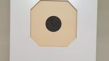

    Ich habe die Seta gekauft, weil sie die günstigste Anlage ist.
    Ich bin immer noch zufrieden und nutze sie für das Training und Fernwettbewerbe.
    Den Kugelfang habe ich abgedichtet, das Blei bleibt jetzt im Kugelfang.
    Die Bedienung ist einfach, den Sockel und die Beleuchtung habe ich mir selbst gebaut.

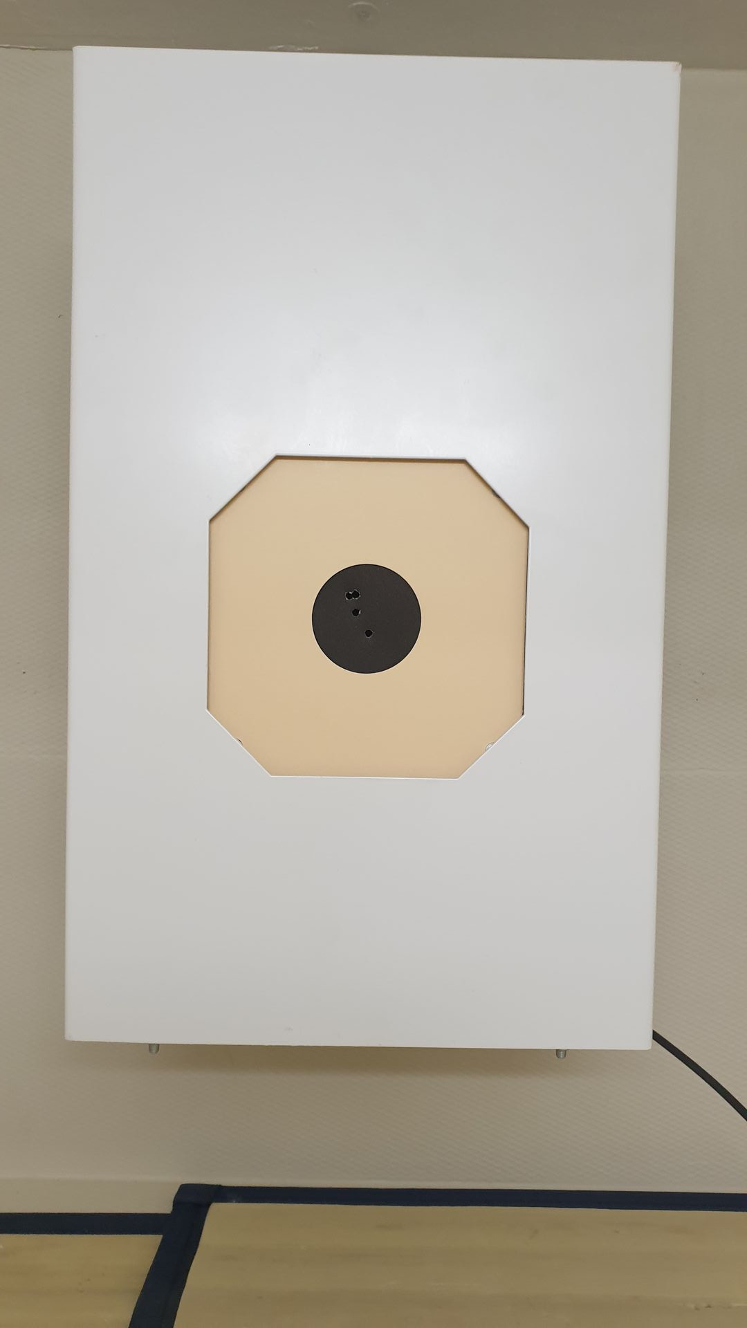

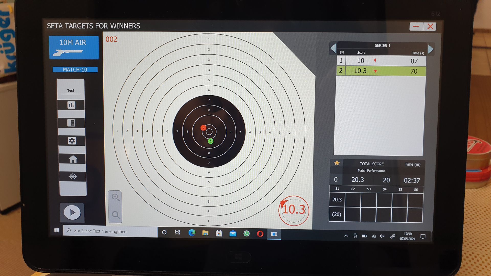

  • Habe gestern die neue SETA 10 m Anlage aufgebaut. Tolle Verarbeitung, die Länge mit 15m ist ausreichend, aber das Kupplungsstück ist gewinkelt, daher nicht durch ein Bohrloch durchzuführen. Hier hätte ich mir eine gerade Kupplung gewünscht. Die Software ist übersichtlich und die Ergebnisse werden sehr schnell übertragen. Wichtig war die COM-Schnittstelle auf die richtigen USB-Anschluss zu stellen.
    Jetzt müssen nur noch meine Ergebnisse mit der Pistole stimmen ✌🏻😂😂😂
    Morini CM84e, Pardini K12, Walther GSP.
  • Bei mir sind an der Verbindung gerade Steckverbinder.
    Auf dem USB-Stick war noch die alte Anleitung für die Software Variante, die den Port selbst findet.
    Ich habe die Com Port Nummer angehängt und hatte die Verbindung.
    Seta hat mir inzwischen die aktuelle Anleitung geschickt.

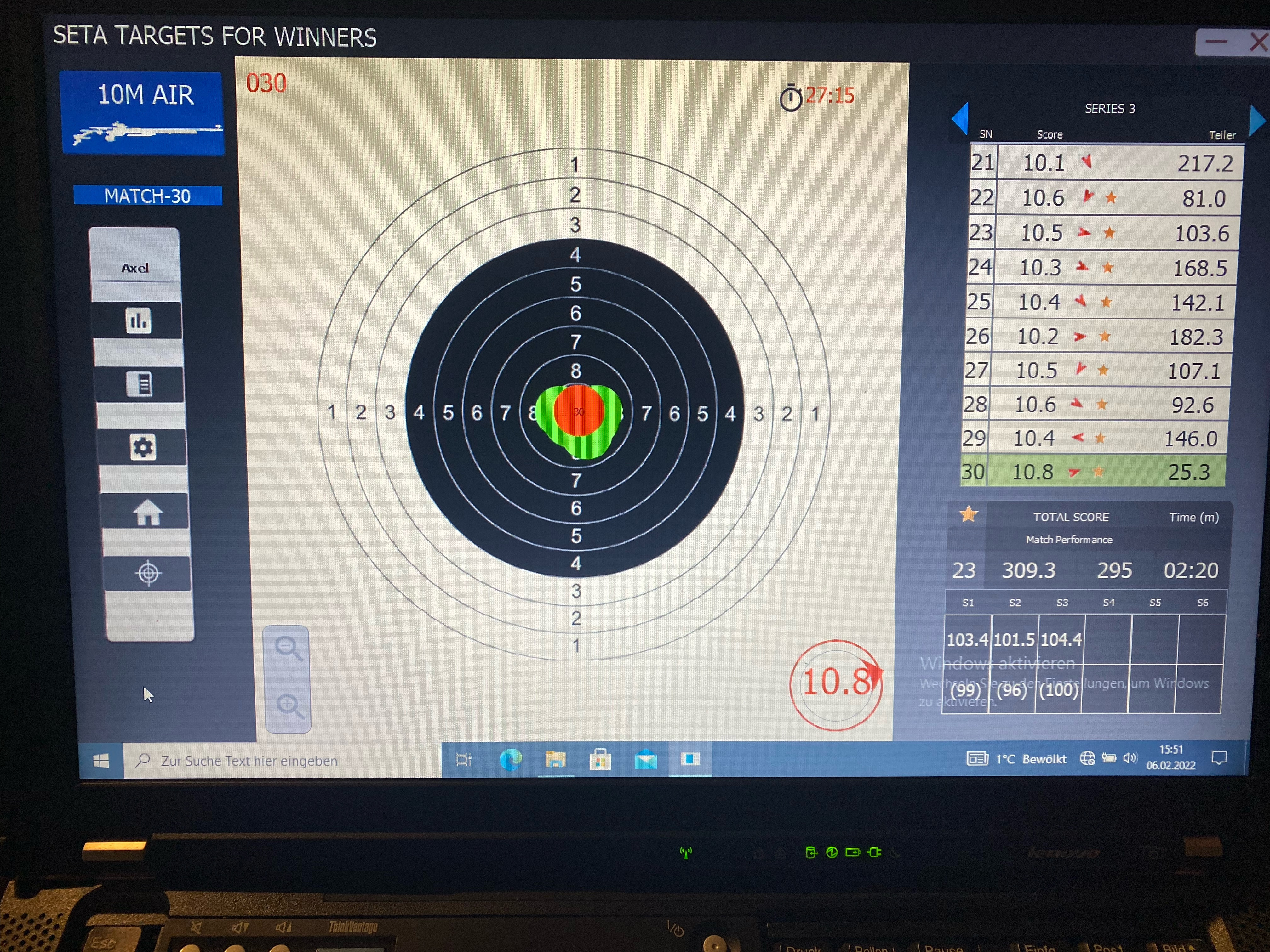

  • Habe lange nichts geschrieben über meine Seta.
    Ich benutze sie und sie läuft sehr zuverlässig.
    Es gab auch ein Software Update, sie zeigt jetzt bei jedem Schuss den Teiler an.
    Und man kann die Netzwerkverbindung manuell aktivieren oder deaktivieren.

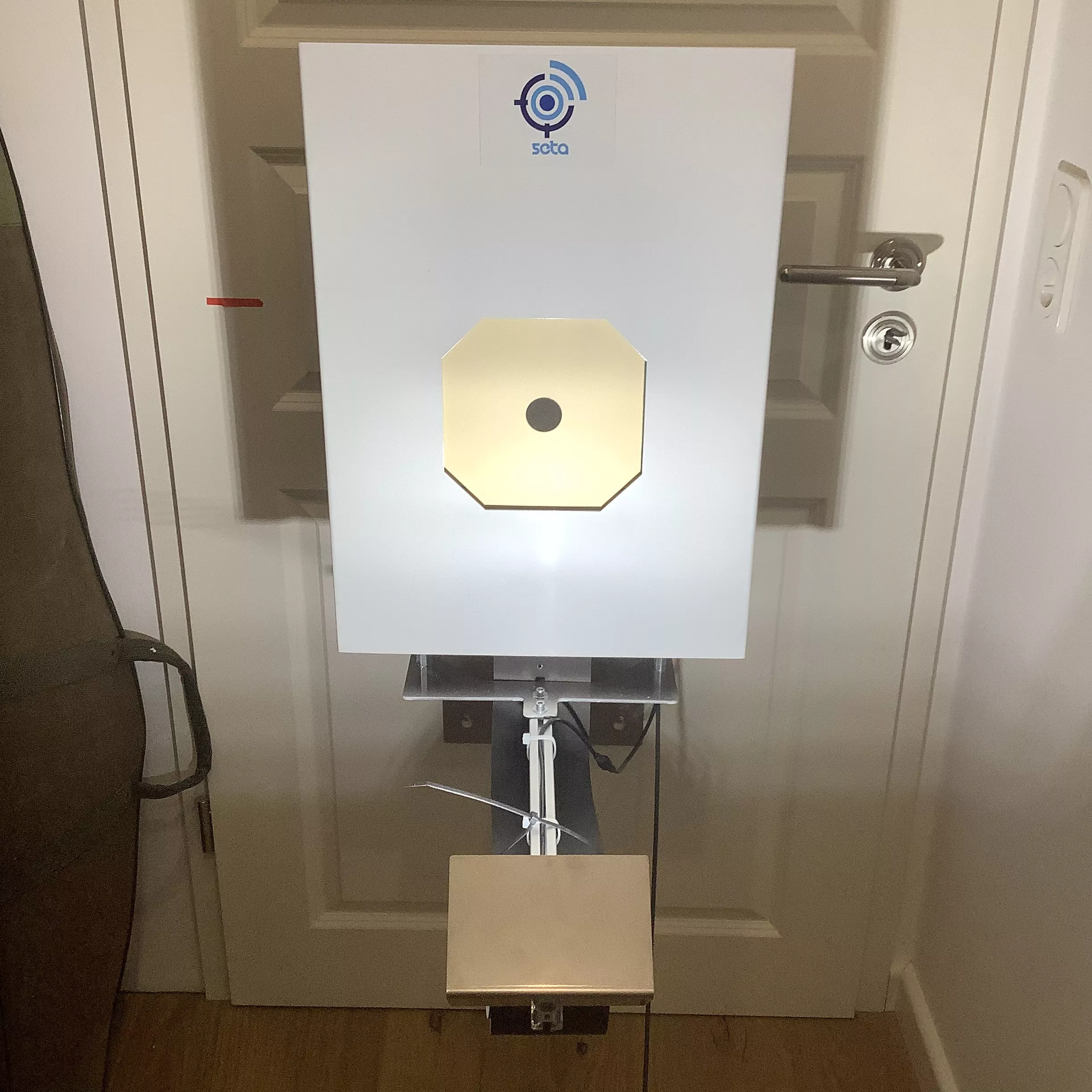

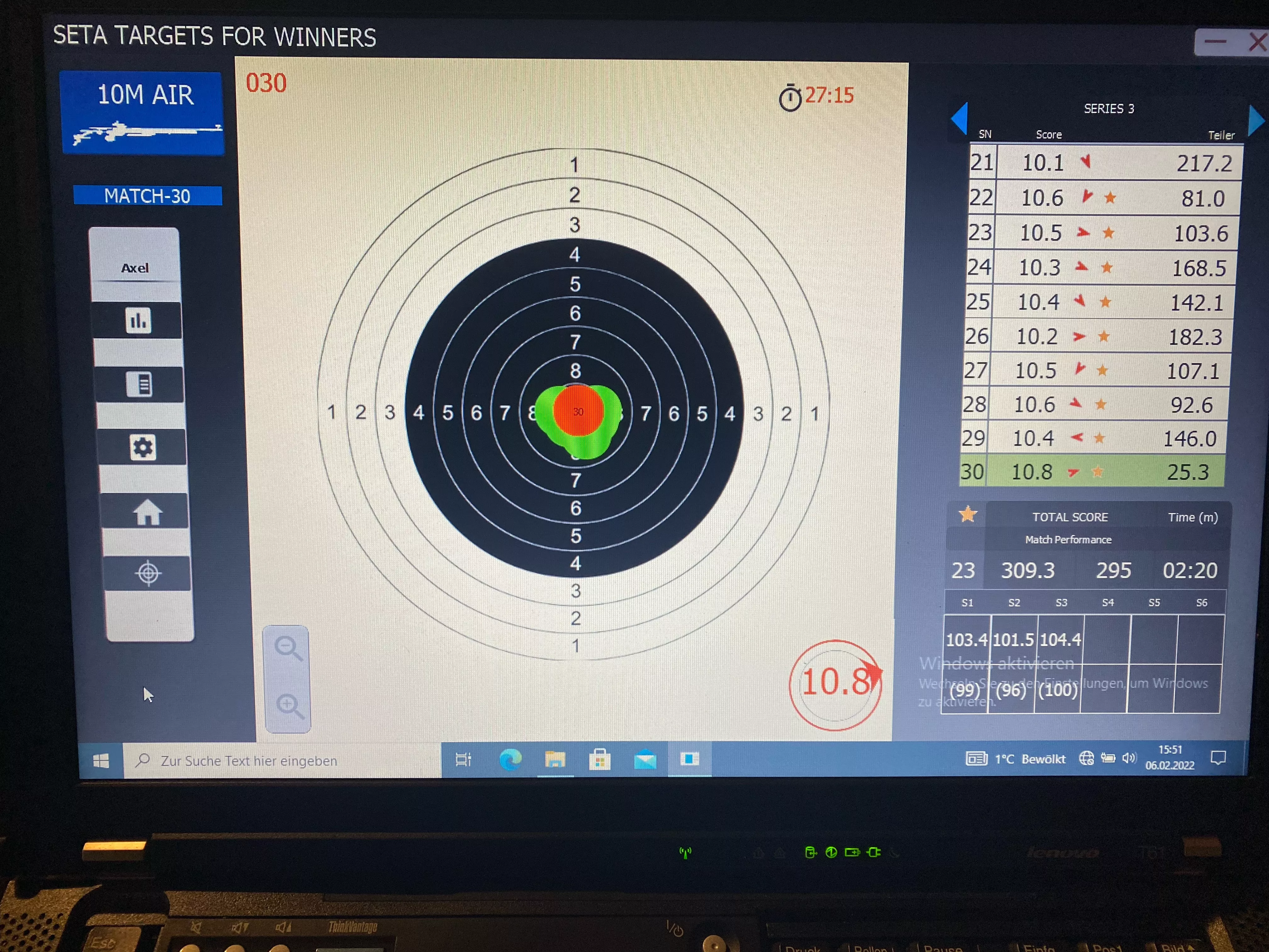

  • Habe mir zu Weihnachten auch eine Seta geschenkt, leider gab es einen Transportschaden am Kugelfang und am Halter.
    Dieser wurde aber durch blitzschnelle Zusendung der Austauschteile behoben.
    Hier nochmal ein herzlicher Dank für den 1a Support der Fa. Seta.
    Habe den Kasten stumpf an die Tür gespaxt, hält.
    Die Software läuft auf einem alten Thinkpad unter Windows 10 problemlos.
    Da ich nur LG-A schiesse, kann man die Disziplin LG nach Start der SW speichern oder muss man von Luftpistole immer aktiv auf LG wechseln.
    Funktioniert wie erwartet und verkürzt die Anreise zum Training ungemein.

    Meine Frau würde mich wahrscheinlich im Schlaf mit dem Kissen ersticken, wenn ich meine Meyton irgendwo im Haus einfach an die Wand geschweige denn an eine Tür spaxen würde ^^
  • vor Allem wenn man bedenkt das Seta den Ständer für ~135€ anbietet.
    OK; ein neues Türblatt im Bauhaus ist eventuell günstiger?
    Das hat praktische Gründe, so muss ich den Ständer nicht immer wegräumen.
    Das ganze hängt übrigens tiefer wegen Höhendifferenz zur 10m Linie.
    Viele Grüsse
    Axel
