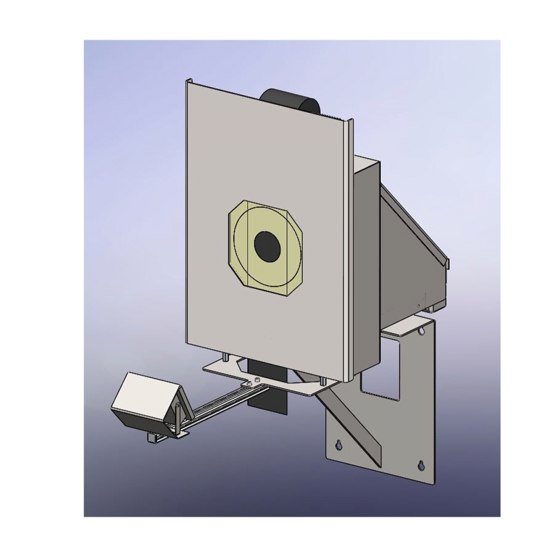

    Ein Design Problem habe ich gefunden. Die Seta steht in meinem Wohnzimmer in einer Ecke (ich bin Single).
    Hinten rieseln unten Papierschnipsel und Blei-Partikel raus
    Das kann ich sicher abdichten, zur Not stelle ich um auf Gel.
    Ich könnte auch ein Handtuch vor dem Kugelfang installieren, dann gibt es keine Blei-Partikel.
    Allerdings darf die Auswertung nicht beeinträchtigt werden.

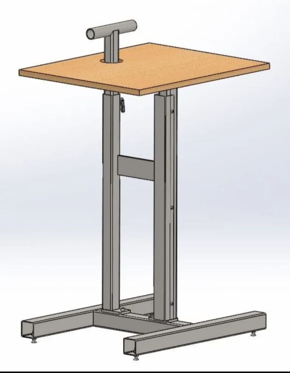

  • Hallo Andreas, du solltest dir die Beleuchtung für deine Seta kaufen.
    Wegen deiner Auflage wäre der Tisch von Seta sehr geeignet. Bin von beidem sehr begeistert.
    Gruß Andy
    Hallo Andy, ich habe mir LED Scheinwerfer montiert, die machen eine gute Beleuchtung.
    Aber der Tisch gefällt mir sehr gut. Den werden ich vielleicht noch bestellen.

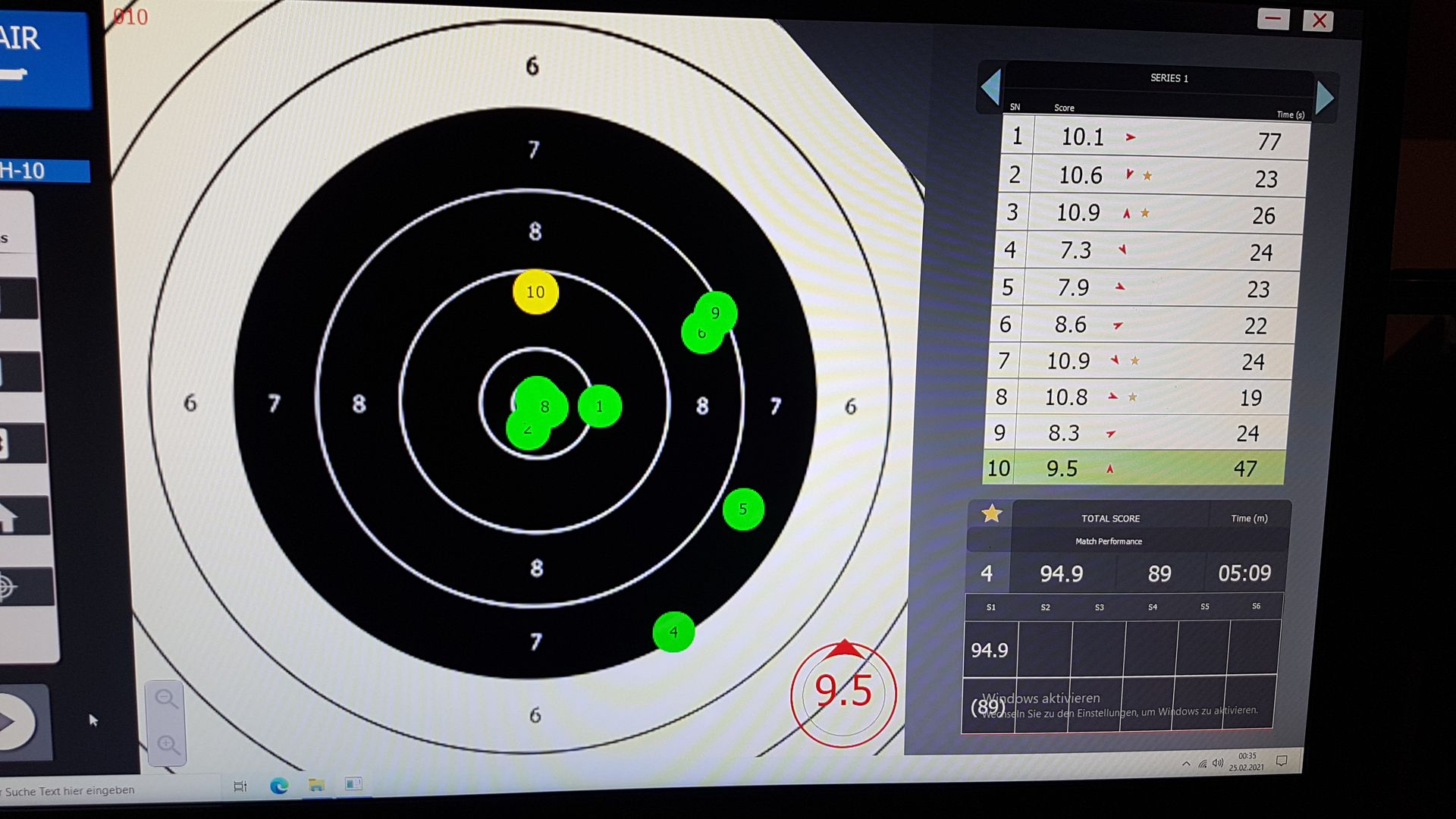

  • Ich habe gestern und heute mit der Luftpistole trainiert.
    Bei der letzten 10er Serie habe ich vergessen links unten auf das Dreieck zu klicken,
    um in den Match Mode zu wechseln. Es ist so einfach.
    Im Match Mode kann ich dann nach dem letzten Schuss den Bericht öffnen.
    Hier habe ich dann einfach ein Foto mit dem Handy gemacht.
    Mit einer guten Beleuchtung kann ich den Spiegel sehr gut erkennen.
    Ein weißer Hintergrund, bei mir ist es weiß gestrichene Rauhfaser, ermöglicht mir ein optimales Zielen.
    Bei Gewehr Auflage ist für mich der weiße Hintergrund noch wichtiger.

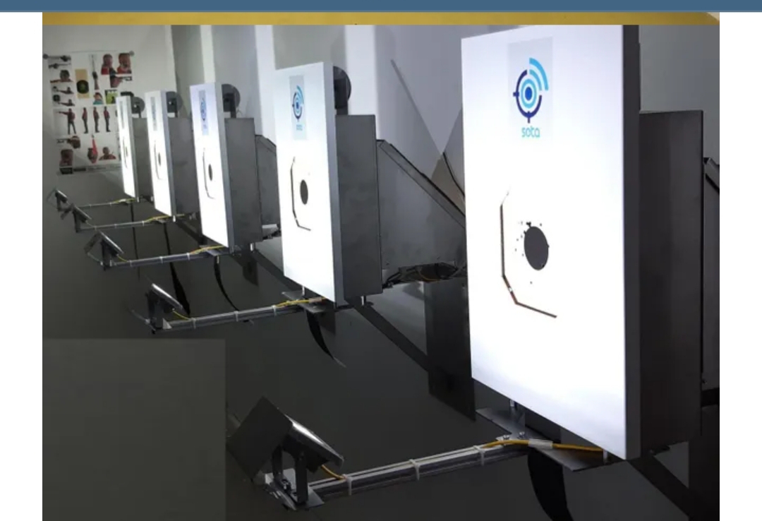

  • Gestern Abend habe ich mit meinem Freund Reiner ein paar Runden geschossen.
    Wir wollten sparen und haben die schwarze Papierrolle vor den Förderrädern stehen gelassen.
    Wenn das schwarze Papier stark durchlöchert ist oder wenn wir es ganz weglassen,
    dann kommt es zu Fehlauswertungen. Da waren zum Beispiel in einer 40er Serie Luftpistole zwei 0er.
    An der Vorsatz-Scheibe konnten wir erkennen, der niedrigste Wert war ein 6.
    Die Seta wertet mit Ultraschall aus. Für eine zuverlässige Auswertung wird die Papierrolle benötigt.
    Außerdem ermöglichen die Schuss-Löcher auf dem Papier eine Korrektur bei Fehlauswertungen.
