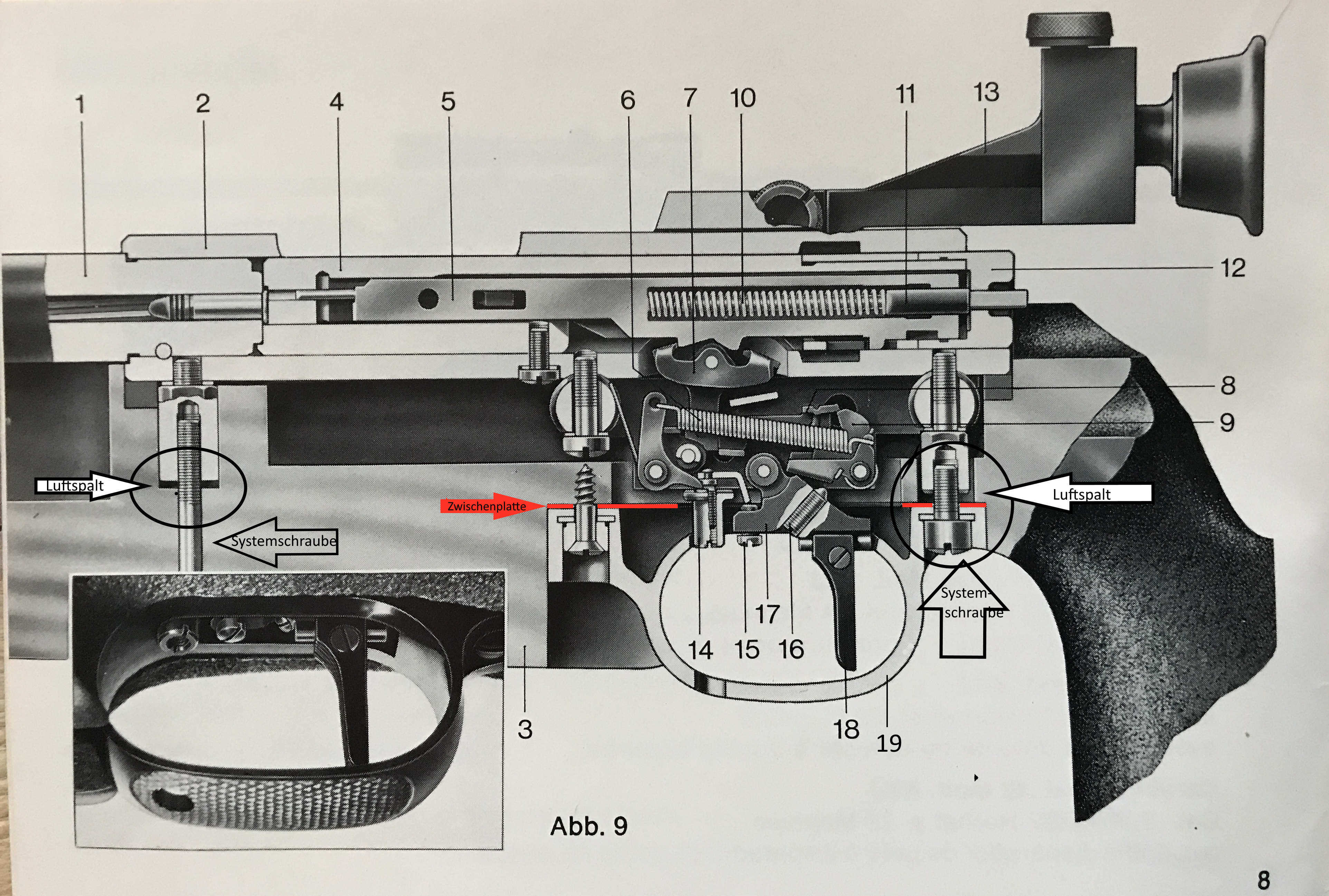

Hallo zusammen,
ein Update für die Hämmerli Beschreibung, techn. Zeichnung überarbeitet.
Hallo zusammen,
der Zufall spielte mir ein PDF von einem Anschütz Super Match mit 54er System aus 1961 in englischer Sprache in die Hände.
Hier zum Download. Ach ja auf Seite 14 steht so ziemlich genau das in englisch was ich bereits auch über Walther Systemschrauben ausgeführt hatte in der
Tabelle.

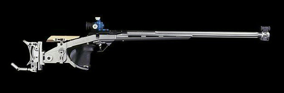

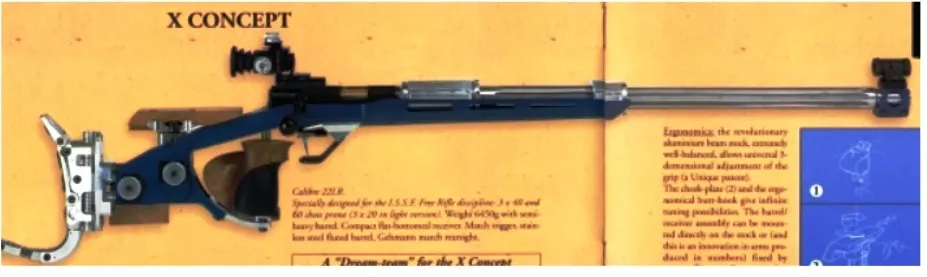

Hallo OldGunner, Zotti,
ich habe jahrelang ein Unique X-Concept mit Laufklemmung vergeblich gesucht. Das System ist ebenfalls ein T2000, der Aluschaft war einfach seiner Zeit zu weit voraus.
Das X-Concept gab es auch mit traditioneller Systembefestigung.
Unique hat sich Anfang der 2000er aufgelöst, schade.
VG JAG

Hallo zusammen,
gutes Gewehr das KK von Keppeler. Leider gab es das nicht in "Links" .. Habe die Tabelle um das UNIQUE T2000 ergänzt und auch einige Ergänzungen
in der Tabelle ergänzt oder geändert. Die Bedienungsanleitung habe ich auch mit 2 Fotos ergänzt. Ich denke ich bekomme noch Unterlagen für das
UNIQUE T2000 ... mal sehen.

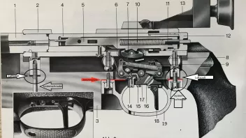

Hallo zusammen,
habe ein Update für die Exeltabelle gemacht. Das Thema was ich dort noch zusätzlich hereingebracht habe ist im Zusammenhang mit der gleichmäßigen wiederholbaren Schussentwicklungszeit für KK und GK gewidmet. Es bezieht sich auf das System und auf den Schlagbolzen und dessen Komponenten.
Ich habe gelernt, wenn eine Schlagbolzenfeder nicht mehr die richtige Spannung aufbauen kann, sollte man diese ersetzen. Z.B. einige Walther, Diana und
auch Hämmerli (System von Walther KKM) Gewehre haben mit der Zeit die Spannkraft der Bolzenfeder eingebüst und leider merkt man zu spät, es gibt keine Ersatzteile mehr. Es gibt wirklich kaum noch Ersatzeile und die Federn müssen stark sein, um eine richtig gute Zündung des 'Pulvers' gleichmäßig und
wiederholbar sicherzustellen.
Warum beschäftige ich mich damit, was war der Grund ?
a) Feder meiner Hämmerli 506 KK war nicht mehr in Ordnung, da der Verschluss Jahrzehnte gespannt im Schrank lag ...
b) verschmutzer Verschluss und Hülsenmund am Lauf, an den Ausziehern, weil man ja eine KK Waffe "nicht reinigen sollte"
c) auf was man achten kann, um Rückschlüsse zu ziehen auf die Schussleistung
d) Putzen/Reinigen des Laufs mit einem Federstahl Putzstock, nicht mit einem beschichtetet. Bei beschichteten Putzstöcken bleiben jede Menge Reste
der Beschichtung an den Zügen und Feldern hängen, bzw. beim Übergang zwischen Hülsenlager und den Laufzügen. Wer der Sache nicht so richtig
glaubt .... Bill Calfee hat seine Erfahrungen gemacht und nimmt nur noch Metall Putzstöcke. Ich vertrete auch diese Meinung.
e) was beeinflusst die Trefferlage ? Es gibt viele Einflussgrößen ... siehe erweiterte Tabelle.
Auch ein wenig Aufklärungsarbeit ist von nöten, denn es sind die kleinen Dinge die gute Ergebnisse ausmachen, und wenn man sich die Tabelle ansieht, vielleicht bekommt der eine oder andere aufgezeigt, daß es nicht unbedingt am Equipment hängt, sondern an seiner Waffe, die nicht mehr richtig funktioniert und man es nicht mehr merkt, da diese Dinge sich einschleichen und unbewusst ausgeblendet werden. Oder diese erst gar nicht bedenkt, weil diese Informatonen eigentlich 'verloren' gegangen sind mit unseren alten Sportkameraden, die noch wussten welchen Einfluss manche einfachen
Dinge haben können. Oder eben sehr gute Büchsenmacher, so wie Bill Calfee ...
Wenn jemand noch Informationen zu Unique T-2000 oder der Diana 820 oder der SUHL 150 hat, ich würde mich freuen diese Info zu erhalten und dann
auch einpflegen.
VG Oldgunner
