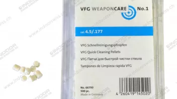

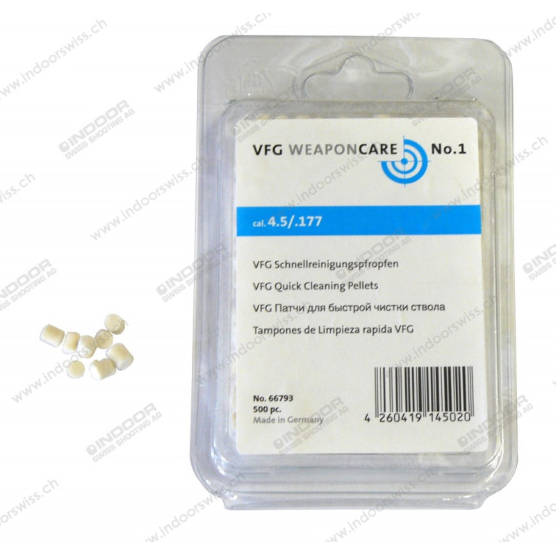

    4. Wie genau wartet/reinigt man eine Druckluftwaffe? Die Gebrauchsanleitung spricht von "braucht man nicht, nur etwas säurefreies Silikonfett auf den O-Ring nach 1000 Schuss und Laufreinigung nur mit Filzpfropfen oder trockenen Schnüren".
    Silikonfett habe ich nicht (alle anderen Waffen werden mit Brunox und Ordonnanzfett gewartet), gibt es da ein empfehlenswertes Produkt? Mit den Filzpfropfen, ist da sowas hier gemeint? Werden die einfach geladen wie ein Diablo und ausgeschossen?

    Die abgebildeten Pfropfen sind ok. Eine Luftpistole verbleit nicht, aber mann kann den Lauf kaputt putzen.
    Ich nehm´ immer das "oder", Reinigungsdochte. Zu den VFG-Laufreinigern hat man mir mal gesagt, einen Spitzkopfdiabolo hinterherschieben und dann abdrücken. Spreizt den Laufreiniger etwas und dichtet nach hinten ab. Keine Ahnung ob die Filzpropfen wirklich so schlimm sind wie man mir mal gesagt hat, es würde Faserstaub zurückbleiben, wenn man sie pur verschießt, der sich den Weg in alle Öffnungen sucht...ich bin bestens bedient mit den Dochten.

    Es kursiert übrigens eine Sage bzgl. der Filzpfropfen.
    Angeblich würde ein nahmhafter Hersteller die Pfropfen nicht mehr empfehlen, weil sich Filzreste im System verteilen können und dort bei häufiger Anwendung zu Verstopfung führen kann.
    Hab ich mir von einem Mitarbeiter eines namhaften Waffenladens erzählen lassen müssen. Keine Gewähr, ob der Waffenhersteller diese Empfehlung tatsächlich ausgesprochen hat, noch ob an der These tatsächlich ein Funken Wahrheit ist.

    Es kursiert übrigens eine Sage bzgl. der Filzpropfen.
    Angeblich würde ein nahmhafter Hersteller die Propfen nicht mehr empfehlen, weil sich Filzreste im System verteilen können und dort bei häufiger Anwendung zu Verstopfung führen kann.
    Interessant - müsste sich eigentlich dann mit Filz + Diablo hinterher lösen lassen, dann wäre es nach hinten verschlossen und vom Lauf aus geht's ja nur noch in eine Richtung weiter.
    Diese Thema meinte ich auch.
