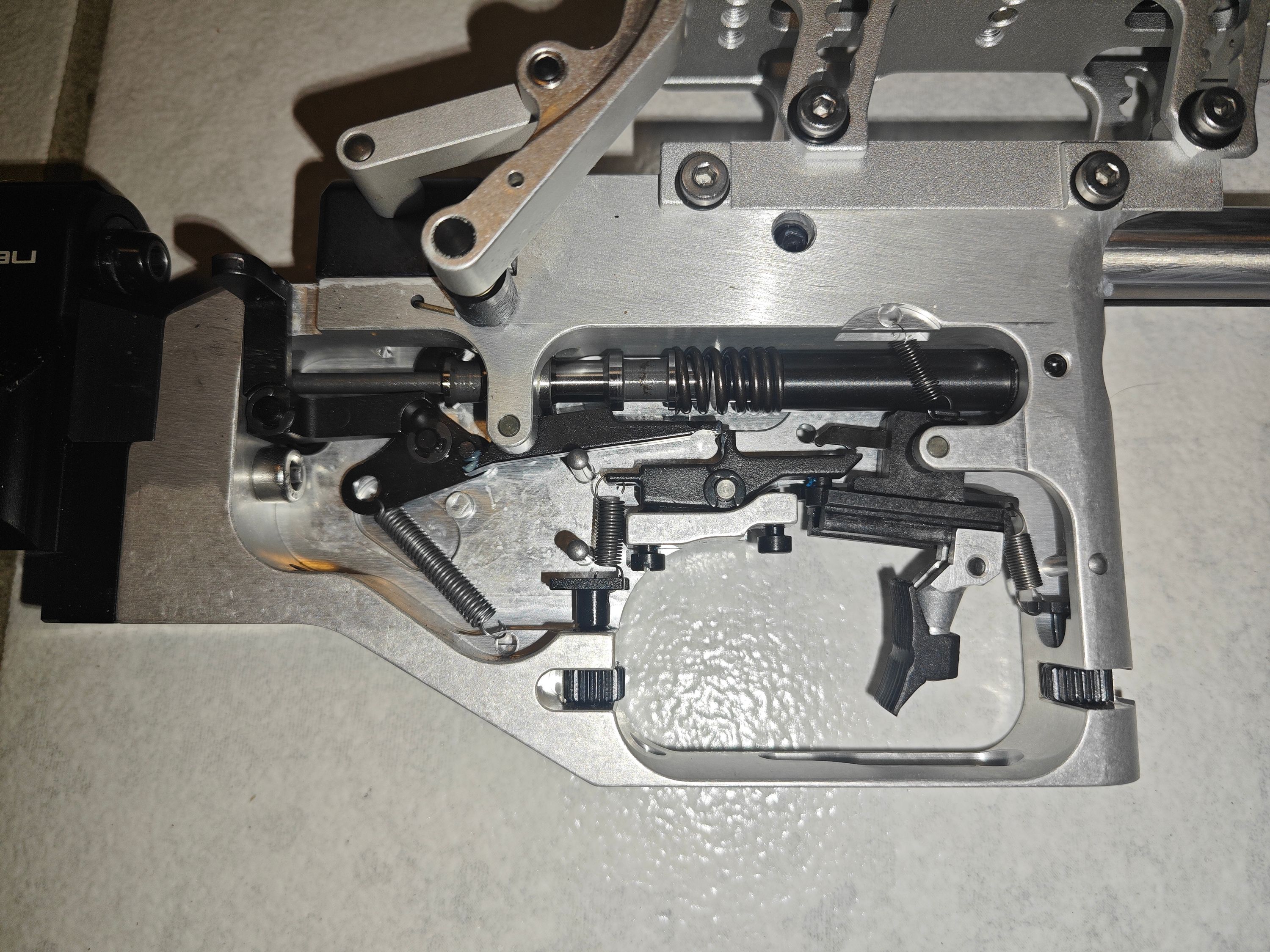

  • Es ist zwar seit dem letzten Beitrag etwas her, aber ich habe noch eine Frage dazu.
    Ich wollte mein Abzugsgewicht erhöhen und habe die Rändelschraube bis zum Anschlag gedreht, aber das Gewicht hat sich dadurch nur gerinfügig verändert. Also habe ich die Schraube 46, die etwas herausgedreht war, bis zum Anschlag eingedreht. Danach hat der Schuss nicht mehr ausgelöst, auch wenn ich die Rändelschraube zurückgedreht habe. Ich musste also die Schraube 46 wieder etwas herausdrehen, damit der Schuss wieder ausgelöst hat. Jetzt habe ich wenn die Rändelschraube am Anschlag ist ein Abzugsgewicht von ca. 90, habe aber keine Möglichkeit mehr es noch etwas höher einzustellen. Kennt jemand das Problem?
  • Da scheint am Abzug allgemein noch etwas anderes verstellt zu sein. Hast du sonst noch Einstellungen vorgenommen wie z.B. Direktabzug oder Trigger-Stop? Da du hier ja die Hebelwirkung veränderst kann es sein, dass es dann mit einer anderen Einstellung in Konflikt kommt. Da musst du einmal danach schauen.
    LG800X / QY 4,50
    KK2800 Alu / Lapua Midas+
  • Ich habe, aber das ist bestimmt schon ein Jahr her, einen Dierktabzug eingestellt. Gestern habe ich nur das Druckpunktgewicht verändert.
