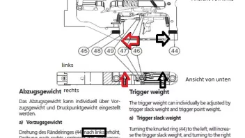

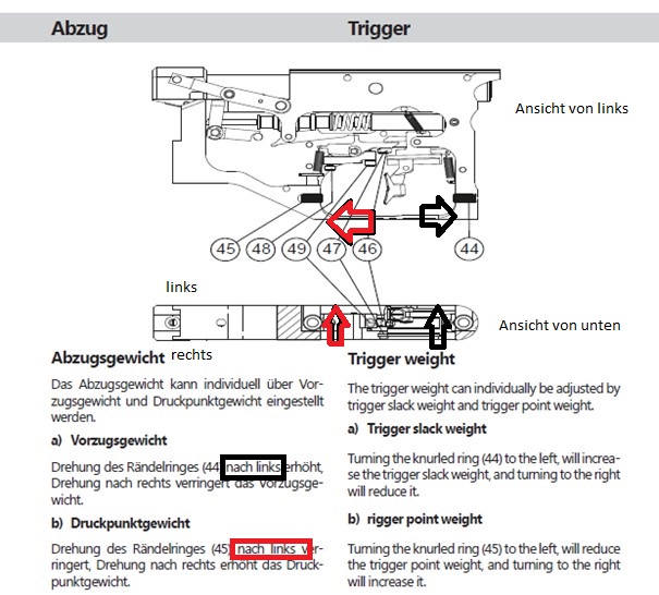

    eine Verständnisfrage zur Einstellung von Vorzugsgewicht und Druckpunktgewicht bei FWB 800X:
    Sind mit " Drehung des Rändelrings nach links" die von mir mit Pfeilen markierten Richtungen gemeint?
    Oder habe ich ein Verständnisproblem?:/

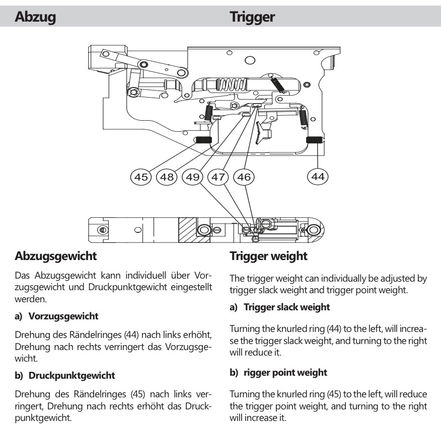

    Habe auch noch mal den Ausschnitt aus der aktuellen BDA eingefügt
    Feinwerkbau 800 W
  • Mit der Schraube 46 wird der Gewichtsbereich eingestellt.
    Wird Schraube 46 ganz rein gedereht ca. 60 -150 g
    Wird sie ca. 1 Umdrehung herausgedreht ca. 30 -90 g
    Also erst einmal Schraube 46 korrekt lokalisieren, dann vorsichtig reindrehen, vielleicht ist sie schon genz reingedreht,
    dann mit Gefühl 1 Umdrehung rausdrehen.
    44 und 45 sind Rändelschrauben, die mit dem Finger bewegt werden.
    Das Gewehr normal halten, Kimme und Korn zeigen nach vorn,
    Dann Finger nach links oder rechts.
    Abzug testen, dann eine Umdrehung in Richtung Verringerung, dann Abzug wieder prüfen.

  • ich will nur an die Rändelschrauben und auch nur an die 45, habe aber irgendwie den Denkfehler bei links/rechts
    daher die Frage ob das wie oben. mit dem Uhrzeigersinn beim Druckpunkt stimmt?

  • wenn „links“ gleich „im Uhrzeigersinn bedeutet, passt es
    gemäß Anleitung
    a) Vorzugsgewicht
    Drehung des Rändelringes (44) nach links (im Uhrzeigersinn) erhöht,
    Drehung nach rechts (gegen Uhrzeigersinn) verringert das Vorzugsgewicht.
    b) Druckpunktgewicht
    Drehung des Rändelringes (45) nach links (im Uhrzeigersinn) verringert, Drehung nach rechts (gegen Uhrzeigersinn) erhöht das Druckpunktgewicht
    muss ich später mal testen….
    Feinwerkbau 800 W
  • Hi AndiG ,
    bei der vorderen Rändelschraube (Druckpunktgewicht) bedeutet nach 'links drehen' im Uhrzeigersinn drehen. Damit wird laut der Bedienungsanleitung von FWB das Druckpunktgewicht verringert.
    Bei der hinteren Rändelschraube (Vorzugsgewicht) bedeutet nach 'links drehen' aber gegen den Uhrzeigersinn drehen. Damit wird laut der Bedienungsanleitung von FWB das Vorzugsgewicht erhöht.
    Die beiden Rändelschrauben stehen sich ja gegenüber. Wenn man jetzt von der rechten Seite des Gewehrs mit einem Finger der rechten Hand zur linken Seite über die Schrauben schiebt, dann dreht man die vordere Rändelschraube im Uhrzeigersinn, die hintere aber gegen den Uhrzeigersinn. Da man so reine Bewegung bzw. Drehung ja üblicherweise mit der Fingerkuppe durchführt, schreibt der HdR ja auch vom Zeigefinger für die hintere Schraube und vom Daumen für die vordere Rändelschraube.
    Um bei der Uhr zu bleiben, bei der vorderen Rändelschraube legst Du den Finger an 3 Uhr und schiebst dann Richtung 6 Uhr, also im Uhrzeigersinn. Bei der hinteren Rändelschraube legst Du den Finger aber an 9 Uhr und schiebst ebenfalls Richtung 6 Uhr, also gegen den Uhrzeigersinn.
    In der Hoffnung nun alle Klarheiten beseitigt zu haben verbleibe ich mit bestem Schützengruß
  • die Anleitung geht also davon aus, dass man das Gewehr „seitlich betrachtet“ und es nicht wie HdR schreibt einmalig hinlegt, von oben aufsieht und dann dann mit Finger/Daumen arbeitet;
    HdR hat also „übersetzt“
    Danke Murmelchen 👍🏻
