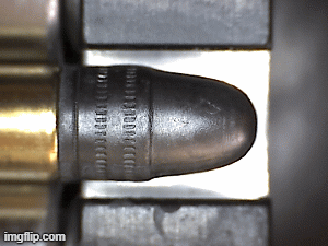

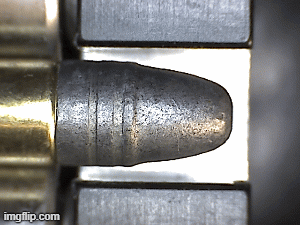

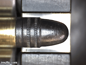

mich würde interessieren, welche Marke das ist bzw. welche Sorte, sind das Ausreißer die selektiert wurden?
Erkennt man den Qualitätsstandart mit der Fettung?
Es wäre doch schier unmöglich, alle zu entfetten, einer Sichtkontrolle zu unterziehen und dann wieder zu fetten. Ich hoffe mal dass das niedrigpreißige KK-Muni ist.

Nicht selektiert, von drei verschiedenen Losen willkürlich aus der Schachtel entnommen.
Die Geschosse sind eigentlich nicht entfettet, das ungleich verteilte Fett ist eher gleichmäßig verrieben.
Die Qualität kann man so nicht erkennen. Das beste Los lässt sich nur durch einen Munitionstest ermitteln.
Dieses Beispiel dient nur dazu Fertigungsschwankungen zwischen den Losen zu zeigen.
(Hat man das beste Los ermittelt, dann könnte man evtl. nach Form- und Lagefehlern selektieren)

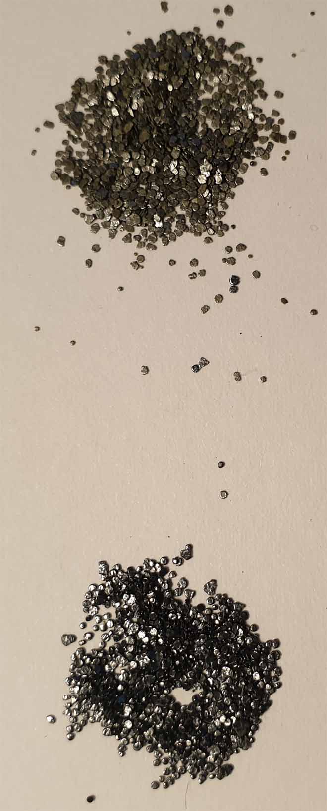

Das obere Los habe ich vor einer Woche gekauft, das untere vor 9 Monaten.
DAS ist GlücksspielDas ist kein Glücksspiel.
Von der billigeren Munition kaufen und dann erwarten dass man nach Monaten noch die gleiche Munition bekommt.

Und wie es weiter oben bereits geschrieben wurde, nach 9 Monaten zu hoffen die gleiche Serie noch einmal zu bekommen ist wahrscheinlich mit der Erfolgsqoute vom Lotto vergleichbar.
Um sicher zu gehen für einen Zeitraum X keine Munitionssorgen haben zu müssen, sollte man bei Positiven Tests halt einfach größere Stückzahlen kaufen. -
Hoffnung die gleiche Munition zu bekommen … naja … die Bilder oben, von HdR, zeigen das normale, was zu erwarten ist … wegen dem Verschleiß der Werkzeuge schleichen sich eben Veränderungen ein, von Los zu Los.
Das aber eine andere Geschossform, sogar anderes Pulver verwendet wird, hätte ich ehrlich gesagt nicht erwartet. Da hätten die echt auch die Verpackung ändern müssen
