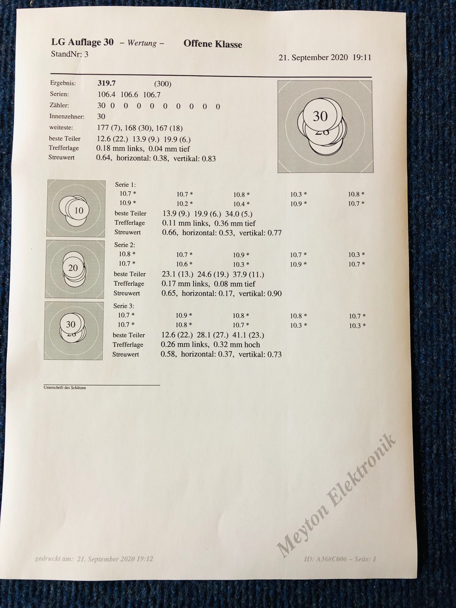

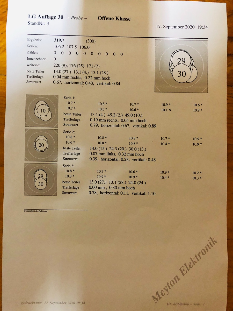

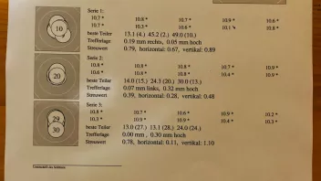

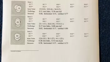

    Ich habe das Problem, dass ich es nicht schaffe 30 x den Kopf in der gleichen Stellung zu positionieren und schieße daher immer wieder 10,1, 10,2er u. 10,3er, was mich ziemlich ankotzt.
    Die letzten beiden mal 319,7 aber auch 5-8 x schlechte 10er. Da die Schüsse meist hoch oder tief sind, liegt es wohl an meiner Kopfhaltung.

    Ich werde es jetzt einfach mal fürs Training ausprobieren. Hatte mich gestern abend wieder mal selbst ohrfeigen können. Erste Serie 107,1 mit einer 10,0.
    2x10,7, 6x10,8, 1x10,9. Ich könnte dann im Strahl kot..., wenn dir sowas den Wettbewerb (Meyton-Cup) versaut. Zumal der 30zigste Schuss ein 14er Teiler war.
    Ok die 10.0 war nicht der einzige Aussreißer und 319 ein Top -Ergebnis, aber .....
