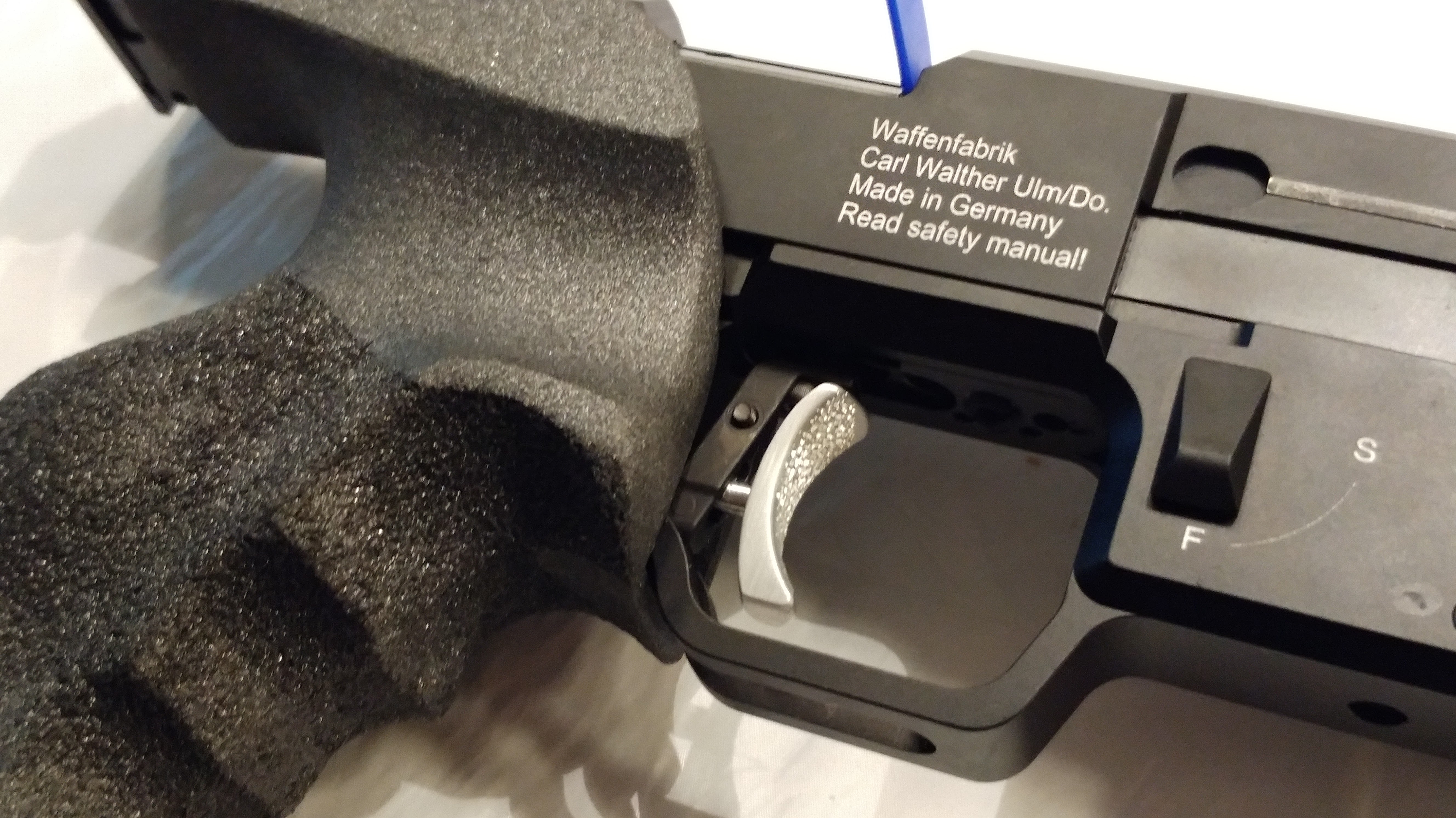

  • Linbrunner hatte tatsächlich noch ein Züngel in rechts für kurze FInger da und hier ist die "gepimpete".Bisher funktioniert die SSP tadellos. Abzug hat sich nach 1000 Schuss nicht
    selbständig (im Gegensatz zu meiner LP400) verstellt und bisher 0 Ladehemmungen produziert.
    bin sehr zufrieden da ich da doch gewisse Vorbehalte hatte.

    Das war auch eine Überlegung von mir, habe dazu auch ein Gespräch mit Herrn Huber von Steyr geführt, der elektronische hat halt eine konstante Auslösekraft, egal bei welcher Temperatur, während der mechanische je nach Bedingungen mal 20g schwanken kann. Aber! Diese Bedingungen ergeben sich ja nicht im Wettkampf oder während des Trainings! Somit bin ich nun wieder mehr für einen mechanischen. Wo nichts ist, geht nichts kaputt.
    Ob allerdings der fehlende Weg bis zum Triggerstopp etwas bei der Schussauslösung bewirken kann, da tappe ich noch im dunkeln. Ich hatte die Hoffnung, damit ungewollte Reaktionen der Waffe zu verhindern. (über die Reflexe)
