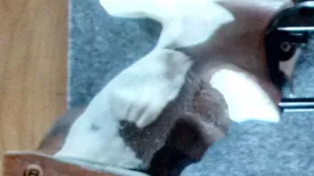

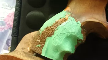

  • Mit den Fingerspitzen der freien Finger lande ich schon auf der flachen Seite des Griffs. Der Griff hat wohl anscheinend zu wenig Volumen für meine Fingerlänge.
    ... nun, da gehen die Meinungen auseinander, wichtig sind die mittleren Fingerglieder die im rechten Winkel zum Lauf stehen sollten. Wären die Fingerspitzen "ausschlaggebend" würden viele Schützen mit grossen Händen bei GK oder KK ohne spezielle Sportgriffe nichts treffen, was nicht stimmt ... ja ich weiss, Geschossgeschwindigkeit usw. ;) ... ich schiesse mit einer HW 40 Spasspistole (praktisch GK-Griff) nur geringfügig andere Ergebnisse als mit meiner LP 400 Carbon.
    ... sollte am Volumen nicht all zu viel fehlen, oder auch an den Auflagen der einzelnen Finger ... es gibt in jedem Baumarkt Filzplatten in verschiedenen Größen und Stärken zum Zuschneiden als Möbelunterlagen auch in braun, diese lassen sich mit einer guten Nagelschere in alle Formen bringen. Somit kann man seinen Griff anpassen bis er passt bevor man ihn endgültig nachbearbeiten/fillern lässt.
    ... die Ursache des Ausreissers steht immer hinter der Waffe ...
  • Es ist nicht wirklich entscheidend wo die Fingerspitzen oder so landen. Entscheidend ist, dass die mittleren Fingerglieder im 90 Grad Winkel zum Lauf stehen, und die übrigen Gliedmaßen links und rechts von der Laufachse einen möglichst gleichmäßigen Druck auf den Griff ausüben,... oder die Kraftvektoren sich annähernd aufheben. Wäre der Griff ein Kreis, dass halt alle Kraftlinien sich z.B. im Mittelpunkt treffen und somit sich viele Kräfte aufheben. Sobald man "Aussermittig" punktuell Kraft auf den Griff ausübt hat man diverse Effekte die sich in Zittern des Korns oder seitliches ausweichen der Waffe beim Abdrücken äußern können.

  • ... alles klar, dann fehlt was ;)
    ... war bei mir auch so, die eine Größe war zu groß, die Größe kleiner war zu klein ... hab den kleineren genommen und angepasst, heute bin ich schlauer und würde immer den größeren nehmen und Material abtragen ... tja man lernt stets dazu ^^
