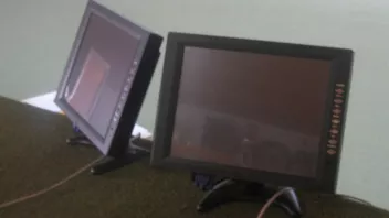

Hallo Manni,
hast du auch welche mit einer Standanzeige,daß man das auch mal sehen kann.
Gruß Mattl
habe jetzt nicht extra einen Stand hochgefahren wegen dem Bild.
Hab dir mal 2 Bilder von der DISAG-Seite geholt.
Hallo Manni,
kannst du mal das rechte Bild größer machen damit man auch die Teiler Zehntlwertung sieht.
Danke Gruß
Mattl
da kannst nix mehr erkennen dann.
Ich mach dir beim nächsten Training ein Bild (falls ich nen 10er habe ).
