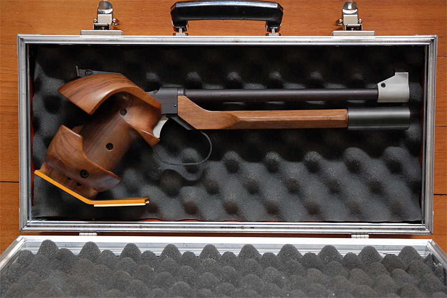

Schlichtes Design, einfacher Rückbau. So wollt ich es haben.

Ich bin dabei meine 150er ebenfalls für die Auflage umzurüsten. Mit x Schrauben hast das Blechbefestigt?
Bild oder Bilder von der Befestigung möglich?

Die Auflage hat Herr der Ringe für mich gemacht. Da sind 4 kleine Schrauben drin. Zwei Stück pro Griffhälfte.

Top Lösung. Welcher Winkel hat das Blech?

Das sind ca. 28°.

Ja wie vorgeschrieben. Bei mir 38mm von Anlage kleiner Finger bis Vorderkante Auflage. Parallel zum Lauf gemessen.
Ist ein Eisengewicht mit passendem Gewinde zum Vorderschafft. (alles Made by HdR)

Auflage, steht im Titel.
Und der ist jetzt 40mm lang wie in der Sportordnung vorgeschrieben?

Sieht richtig schick aus. Was ist das für ein Gewicht unter dem Lauf?
