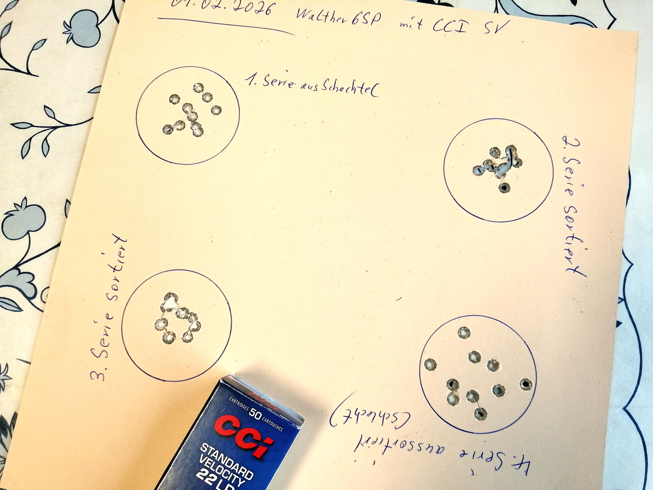

Meine 40 Jahre alte GSP mit CCI. Bislang eine zuverlässige Kombi auf Vertrauensbasis. Durch einen Wechsel zu seinem Stammverein haben wir seit kurzem tolle Aufspann und Munitionskontrollgeräte in der Waffenkammer. Kreis 5cm, entspricht 10 der Präzisionsscheibe.

Hallo, vielen Dank fürs Teilen. Hab auch grad erst ne GSP500 gekauft und bin auf der Suche nach der idealen Munition. Hab jetzt mal CCI und Geco Semi Auto gekauft zumTesten.
Was genau heißt hier sortiert/aussortiert? Gewicht gewogen? Auf Verformungen überprüft? Oder einfach nur passendes Los und unpassendes Los beim Munitionstest ermittelt? Also was genau prüft das Munitionskontrollgerät und was für ein Munitionskontrollgerät ist das genau? Bodenrandstärkenprüfer?

Für die GSP500 gibt es sicherlich bessere Munition wie die CCI. Die (alte) GSP ist rund 200g schwerer, hat einen kürzeren Lauf und kommt vermutlich besser mit der harten CCI klar.
Die Patronen wurden mit einer Abrollstation auf Verformung gecheckt. Nicht von mir, unser neuer Waffenwart kann dieses Wobbeln der Kontur besser unterscheiden. Die Abrollstation hat mehrere Kugellager und ist etwa so groß wie zwei Streichholzschachteln übereinander. Heut Abend bin ich wieder im Verein und kann nachfragen oder vielleicht ein Foto machen. :/
