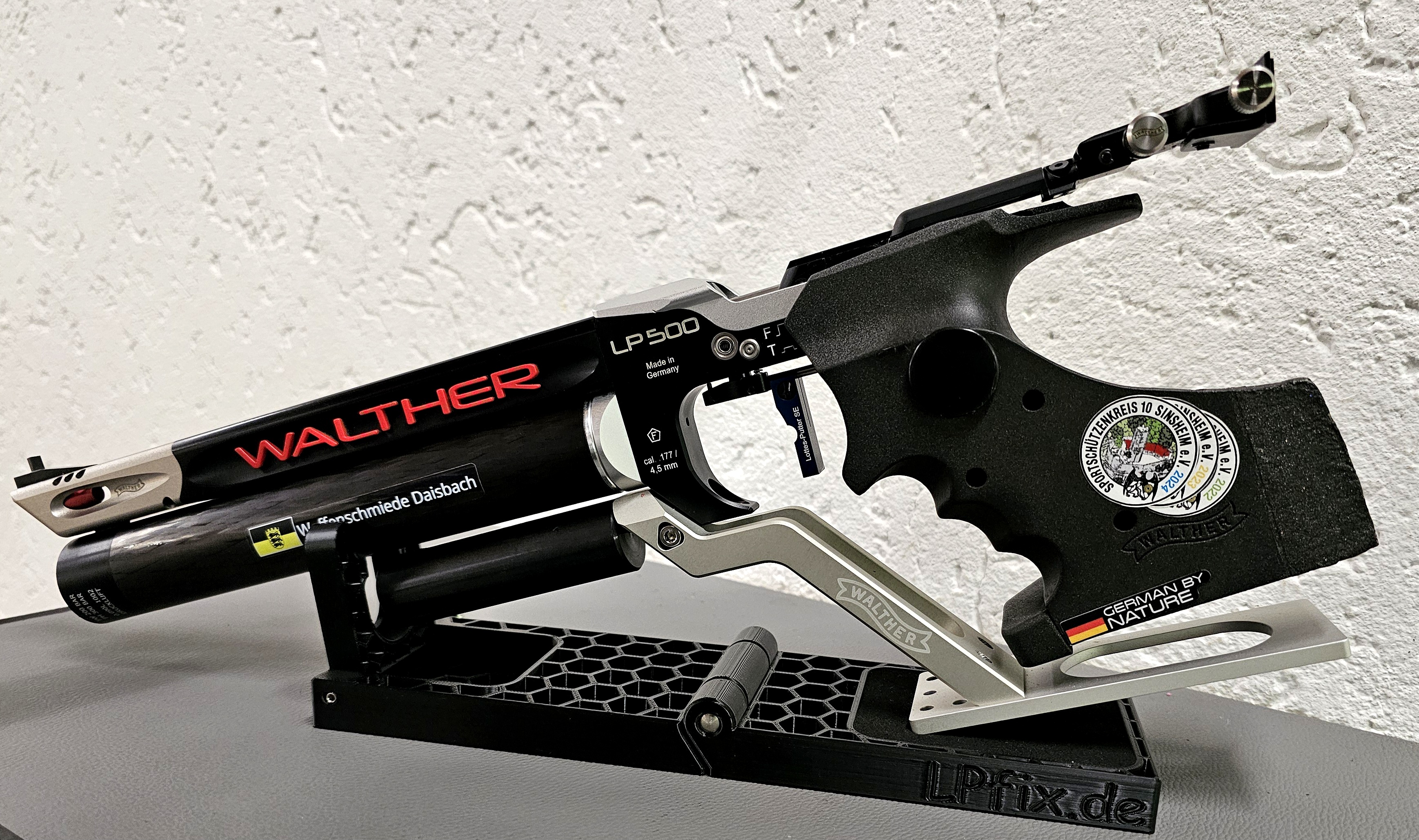

Walther LP 500 Auflage
Walther Lp 500 Auflage Custom

Schönes Teil!
Da fällt mir nur wieder ein, dass ich aus der Sportordnung nicht richtig schlau werde, wie groß die Auflageplatte tatsächlich sein darf. Keine Kerbe/Mulde, keine Riffelung oder Aufrauhung und natürlich muss alles in den Prüfkasten passen....
Aber wie lang darf die Auflageplatte sein?
Wie weit darf sie nach vorne (oder theoretisch auch nach hinten) liegen?
Etc. .... 🤷‍♂️

Ich meine, dass es 40mm sind. Gibt es irgendwo eine Zeichnung in der Sportordnung.

Top!
Das ganze Tuning geht in die richtige Richtung. Lange Visierlinie um Visierfehler zu minimieren, denn ein perfekt gestrichenes Korn ist durch die Wipperei bei Auflage nicht so einfach zu halten. Ordentlich Gewicht und eine nach vorne verschobene Auflageplatte ermöglicht einen vorverlegten Auflagepunkt. Verlängerter Griff zur besseren Fixierung und Führigkeit.

Wie schwer ist die Pistole insgesamt?

1495 Gramm ohne Einstellschrauben.;)
