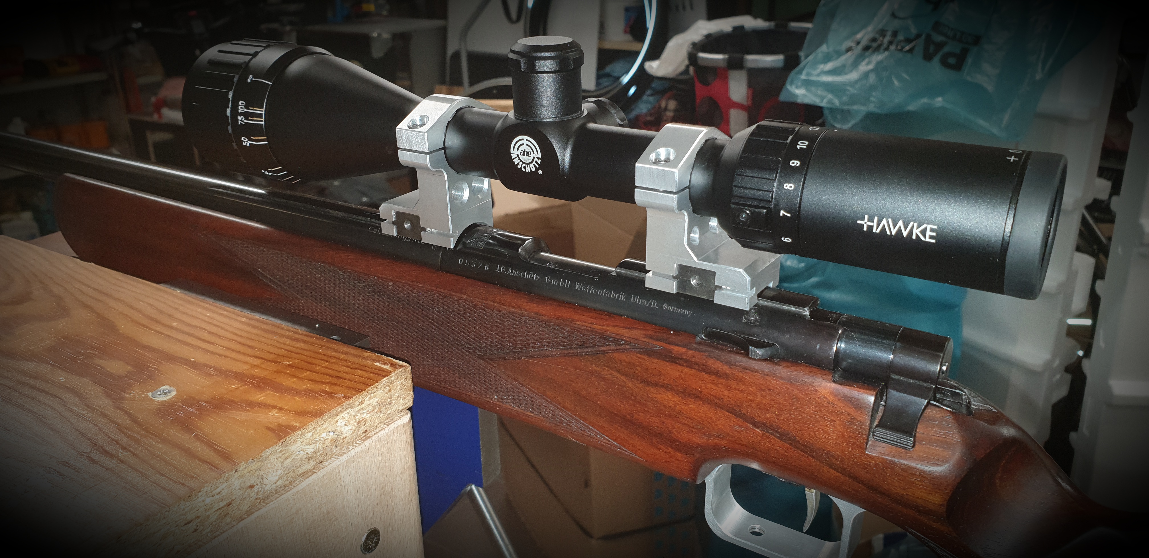

Anschütz 54 von 1956 mit ZF
  • Leon
  • November 29, 2020 at 10:09 PM
  • 1,384 Views
  • 2 Comments
Montage war etwas trtcki, da vom vorderen zum hinteren Schwalbenschwanz ein Höhenunterschied von 2,5mm ist.
In der seitlichen Führung waren es dann 0,6mm. Das müsste ausgeglichen werden.

ja, danke. Der Versatz der beiden Führungen war die große Herausforderung
Herr der Ringe
December 1, 2020 at 1:32 PM
Sauber, da Steckt sehr viel mehr Arbeit drin als in den abgesägten Aluminiumprofimontagen.
