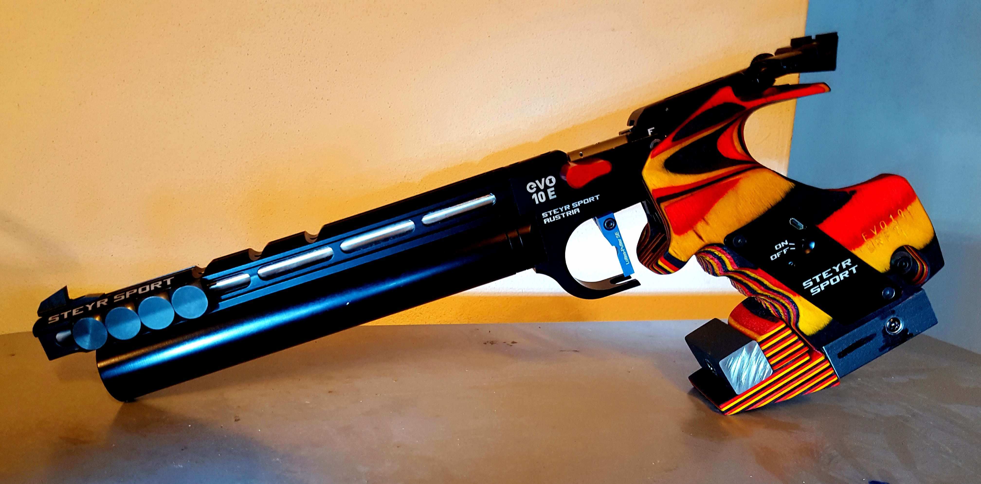

So, fast fertig.Nur noch Gewichte schleifen und lacken, ausbalancieren und Gesamtgewicht auf 1498 Gramm einstellen und Visierung einschiessen.;)

Die schaut ja mega geil aus! 🌟🤩 ist das ein Original Griff der mit Airbus bearbeitet wurde? Wo bekommt man die Auflage her oder ist das Eigenbau?

Das ist ein Deutschland- Auflagegriff von Thomas Rink gewesen.

Um noch mehr Gewicht ganz vorne hinzubekommen habe ich mir die Kurze Kartusche besorgt und ca. 300 Gramm Gewicht mithilfe einer Hülse, welche über die Kartusche gestülpt wird vor der Kartusche plaziert. Es geht auch mit der normalen Kartusche. Allerdings kann dann nur ca. 150 Gramm plaziert werden.

Ja, hab ich auch bei einem von unseren Schützen gesehen und getestet. Ich fand es nicht so gut vom Handling und der Balance. Nur mein Gefühl. Ausserdem ist viel Last auf dem Kartuschen- und Druckreglergewinde!

Was versprichst du dir vom Gewicht an der Auflage/Griff? Oder hast du es getestet mit und ohne?

Viele Varianten ausprobiert und diese Form der Gewichtsverteilung funktioniert für ich bei einem Gesamtgewicht von 1496 Gramm am Besten. Wo würdest Du die Zusatzgewichte hinpacken?

Weiss ich auch nicht! Ich schiesse auch Auflage und habe noch Gewicht übrig bis zum Gesamtgewicht. Ich habe mir überlegt, das Gewicht unten macht ja nur die Pistole schwer und liegt dicht am Auflagepunkt. Aber vielleicht bringt es Trägheit....
Und einfach schauen was die anderen machen, ev. bringt es bei mir auch etwas.

Einfach ausprobieren-für mich liegt die Pistole extrem stabil auf der Auflage. Hatte auch schon mit Gewichtsstangen, die weiter nach vorne Gewicht bringen rumprobiert, war nicht schlecht vom Ergebnis, aber beste Ergebnisse gelingen mir mit den Gewichten am Griff undvorne am Lauf.
