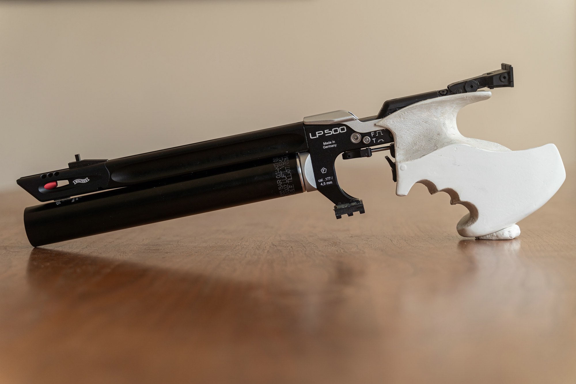

In der Zeit der Abstinenz war Basteln angesagt. Nachdem der originale Griff der Pardini endgültig angepasst war, habe ich ihn mit Silikon eingebettet und mit Kunststoff ausgegossen. Da die Aufnahme der LP500 kleiner ist, als die der Pardini, konnte ich den übrigen Griff an die Lupi adaptieren. Jetzt habe ich einen identischen Griff an beiden Pistolen.

sehr Smart, die Sache mit dem Abguß.
Die Farbgebung ist jetzt nicht meines, aber trotzdem gefällig. Verstellbare Handballenauflage gibt es nicht? Na ja, wenn es passt, dann passt es. Gut Schuss.

Danke! Eine verstellbare Auflage hatte ich noch nie. Ich habe da auch keine Probleme, auch wenn es im Sommer etwas enger ist. Die Farbe hat sich einfach durch das Material ergeben. Der gegossene ist entstanden, weil ich im Zahnlabor Kunststoff gefunden habe, der nicht benutzt wird und abgelaufen war. Also perfekt für Experimente. Der Lupigriff besteht fast nur aus Karosseriespachtel. Den Rest habe ich dann weiß ergänzt. Vielleicht lackiere ich sie beide noch. Mal sehen...
Jedenfalls passen sie wie A... auf Eimer!
