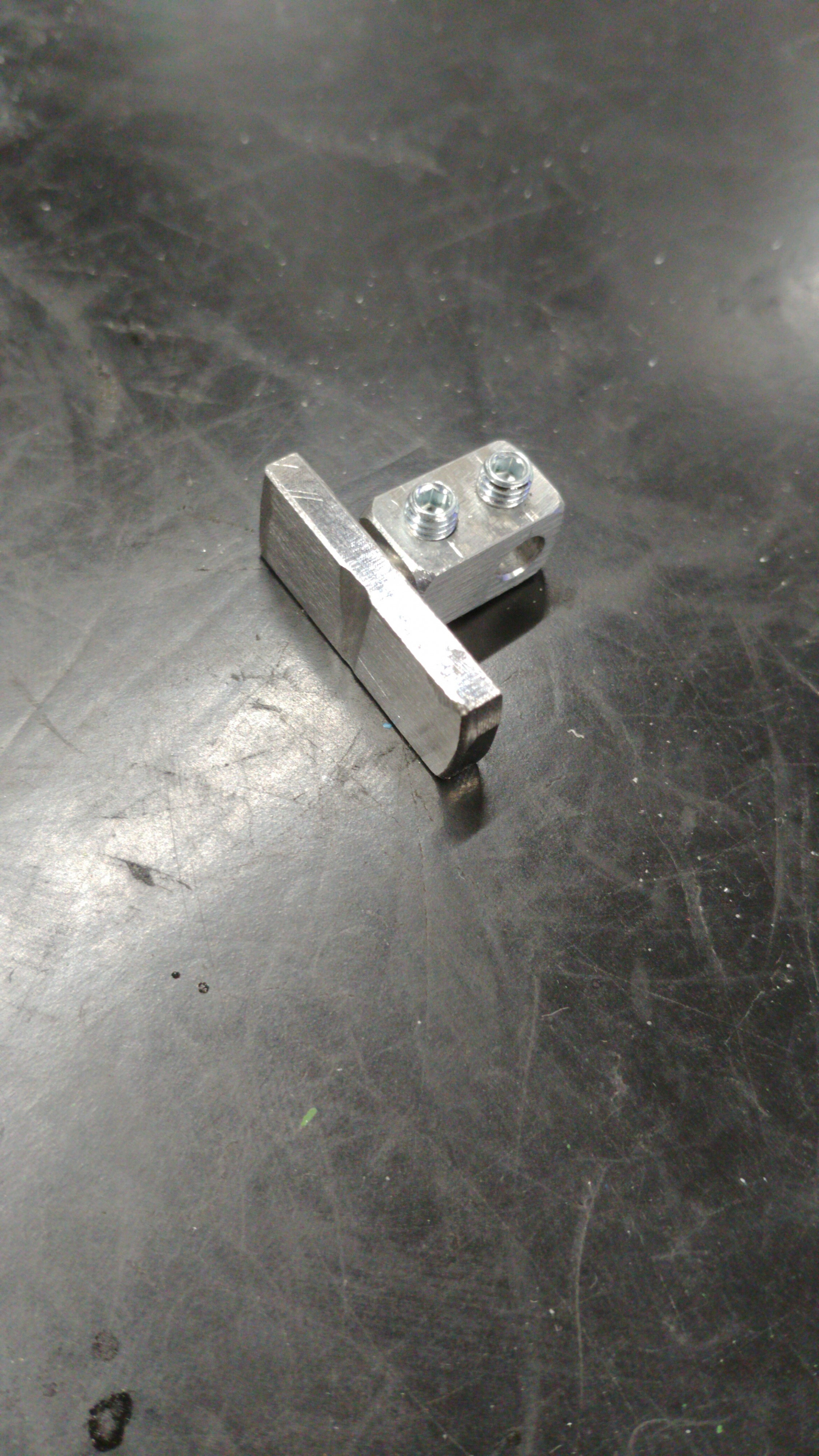

Pardini SP 22 Abzugszüngelverlängerung
Freund von mir hat eine Pardini und klagte über die zu kurze Verstellung des Züngels. Das sollte helfen.

Grüß dich Fichti,
genau mein Problem. Ich bekomme am Montag einen neuen Rink und hoffe dann einige Millimeter nach" hinten" zu rücken.
Momentan bin ich auch ganze vorne mit dem Züngel. Vielleicht hilft auch bei mir eine ähnliche Vorrichtung, verkauft dein Freund auch so ein Teil?

Fichti
January 31, 2020 at 10:21 PM
Author
Hi Chugen, also gebaut hab ich das ganze. Ob es ihm hilft wird sich zeigen. Er hat einen L Griff und das Züngel ganz vorne und trotzdem noch zu weit abgewickelt. Wenn das so passt und Du auch eines möchtest sag Bescheid ich mach Dir auch so ein Teil. Züngel ist halt gerade...
Chugen
January 31, 2020 at 11:20 PM
hi Fichti, ich schau mal wenn der neue Griff dran ist, ob es dann reicht. Trotzdem danke für das Angebot, vielleicht muss ich auf dich zurück kommen. Meine Hände sind zwar etwas größer als der Schnitt, aber auch mittelgroße Hände haben mit dem Pardini Griff Probleme. Da sollte Pardini mal genau hinschauen.
Fichti
January 31, 2020 at 11:26 PM
Author
Wenn was schreib mich einfach an. Züngel kannst alle 4 mm Schaft Züngel nutzen wie die alten fwb, Tesro. Könnte aber auch für Walther Züngel bohren. Ich kann gar nicht glauben das die Pardini da so einschränkt. Das Plastikzüngel ist auch eher weniger sexy.
Marcos
February 1, 2020 at 12:44 PM
Macht doch mal bitte ein Bild nach erfolgter Montage.
Fichti
February 1, 2020 at 9:43 PM
Author
werde ich machen. Wie gesagt die Pardini gehört mir nicht ich helfe nur einem Freund.
