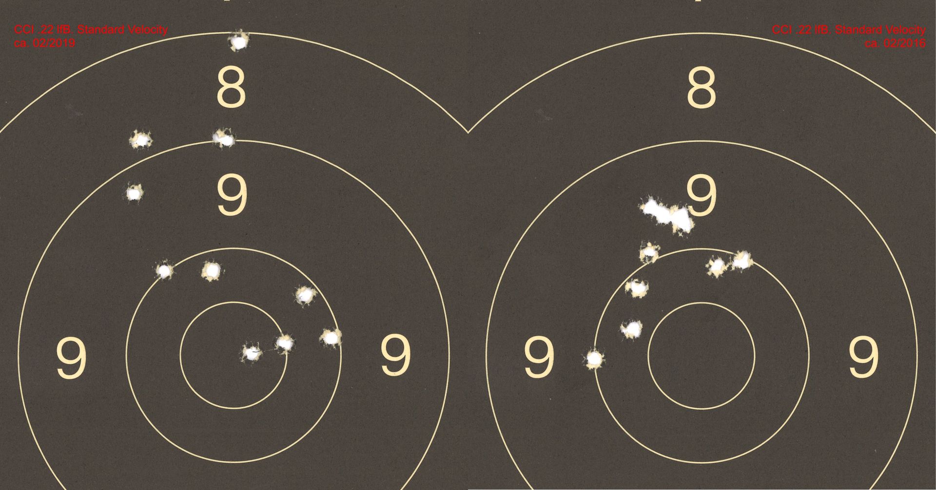

    Wie ein Munitionstest aussieht ist mir durchaus bekannt...ABER:
    - ich habe hier 20 Scheiben á 10 Schuss, abwechselnd alte und neue Charge
    - die Scheiben zur jeweiligen Charge sehen immer ähnlich aus (siehe Bild am Anfang)
    - der Versuchsablauf sollte meine Beobachtung bei der neuen Charge bestätigen/wiederlegen
    - in vergangenen Serien hatte ich Ausreisser bis zur "3", ohne erkennbaren Abzugsfehler
    Aufgrund des oben beschrieben Ablaufs gehe ich davon aus, das der Mensch-Faktor für beide Chargen gleichen Einfluss hatte und somit nicht für unterschiedliche Ergebnisse sorgen sollte...

    Hi,
    ich möchte Trefferlage, Schussverhalten (Härte), Ladezuverlässigkeit u.ä. testen. Das soll kein "Minutionstest" im eigentlichen Sinne sein...eher ein "Ausprobieren" wenn man so will. Je 100-200 Schuss und dann mal sehen, wie die so laufen.
    Moin zusammen,
    ich habe nach den wunderlichen Trefferbildern der vergangenen Sessions angefangen an mir und/oder der Waffe zu zweifeln, aber ein Test hat mir da etwas ganz anderes gezeigt:
    Im Vergleich der neueren Charge (Lieferdatum ca. 02/2019) mit "Altbeständen" (Lieferdatum ca. 02/2016) hat doch gravierende Unterschiede im Trefferbild gezeigt. Und das über komplette, abwechselnd geschossene Serien hinweg. Der menschliche Faktor wurde also zumindest minimiert (leider fehlt mir eine Vorrichtung, um die Waffen einzuspannen).
    Ist das eine Beobachtung, die jemand von Euch auch gemacht hat? Ist die Qualität generell gesunken? Ich halte das Schussbild noch nicht für so gut, das sich ein Munitionstest lohnen würde...aber diese massiven Ausreisser sind schon mehr als nervig!
