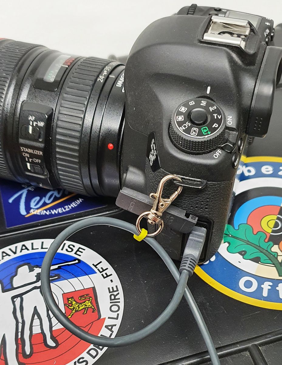

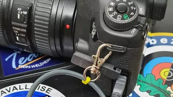

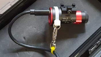

Damit die USB-Buchse nicht zu sehr belastet wird, habe ich mir eine Zugentlastung gebastelt, die ich so ähnlich auch für meine Fotokamera benutze
Wo hast Du denn an der Kamera dauerhaft ein Kabel angeschlossen oder wofür benötigst Du die Entlastung dort?

Bei Fotoaufnahmen, wenn ich die Aufnahmen direkt auf ein Notebook/PC transferieren will. Ich kenne das auch unter dem Begriff "Tethered Shooting". Da bleibt beim Fotografieren das USB-Kabel an der Kamera. Mache ich doch eher selten.
Fernsteuerung:
Wenn ich die Kamera fernsteuern möchte/muss, dann geht das bei meiner Canon über den USB-Port. Die USB-Ports sind empflindlich. Deswegen besser mit Zugentlassung. Kann man auch in schick kaufen: Tether Tools JerkStopper. Das Szenario kommt dann doch schon etwas häufiger vor.

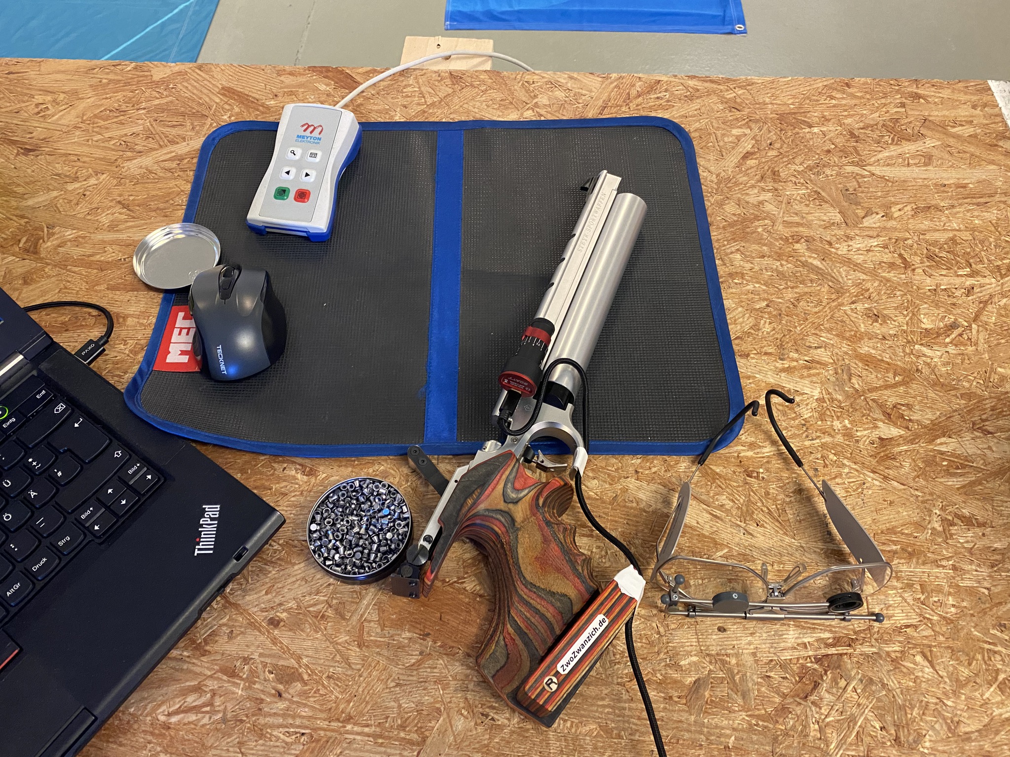

Ich führe das Kabel mit einem 90° USB-Winkeladapter direkt nach unten - damit ist der Hebel klein.
