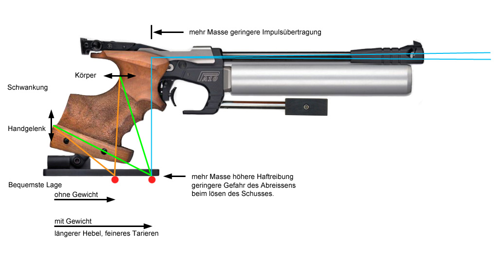

Gewichte beim Aufgelgt Luftpistole
  • Guten Tag,
    Hallo Lupi Aufgelegt Wettkamf Schützen
    Frage an die Schützen ??
    Was bringt in der Praxis beim Aufgelegt Schießen die Gewichte .Ich frage mal nach den Ergebnissen ich stelle einfach mal in den Raum Gewichte bringen keine 5 Ringe mehr.
    Ich freue mich auf euere Antworten.
    Danke
    Karl-Heinz
  • Schießen sollte man schon können - dann bringen die Gewichte schon was.
  • Es gibt das und das. Ich kenne Schützen, die absolut ohne Zusatzgewichte tolle Resultate schiessen und ich kenne auch solche, die machen das mit Pistolen knapp am Maximalgewicht von 1500g sehr gut. Das Ganze ist wie immer individuell. Ich habe beides probiert und schiesse jetzt mit ganz wenig zusätzlichem Gewicht. Ausprobieren! Selber Erfahrungen sammeln! Bleib gesund!
  • Ich komme besser mit schwerer Auflagepistole zurecht, egal ob LP, Spopi oder FP. Meine Steyr Evo E hat 1492 Gramm. Bestes Ergebnis damit sind 313,3 Ringe. Das Gewicht ist mittig ausbalanciert. Mit der Ersatz Evo E mit 1350 Gramm war das beste Ergebnis 307,7 Ringe. Hier ist das Gewicht bis jetzt noch Richtung Laufmündung ausbalanciert. Kann bei Dir aber auch ganz anders sein, musst halt mal ausprobieren, was Dir am Besten zusagt.;)

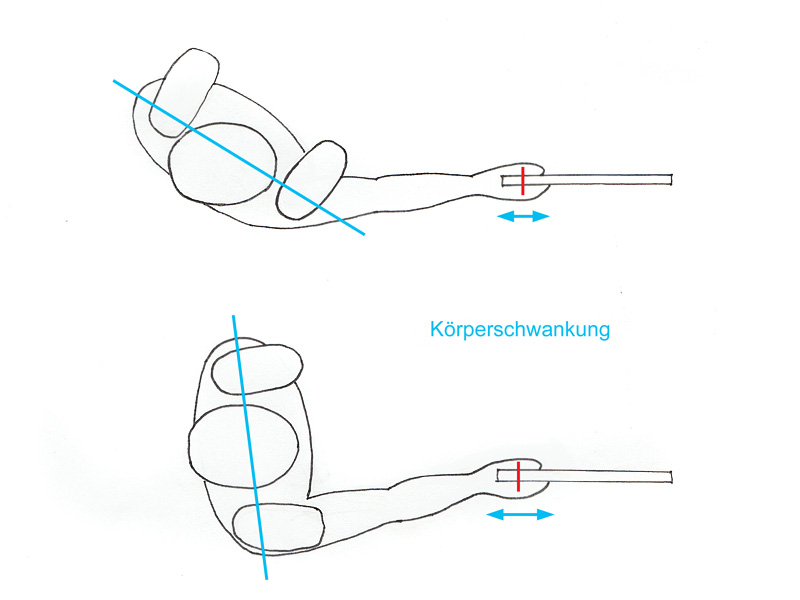

    Es ist wie alles beim Schießen eine Frage der persönlichen Empfindung!
    Trotz der physikalischen Gesetze der Massenträgheit mit mehr Gewichten und dem damit verbundenen trägeren Wanken der Waffe, muss jeder Schütze für sich selbst entscheiden, ob er es für sich als "Gut" empfindet.
    Einzig das eigene Empfinden zählt und gibt letztendlich nach Ausprobieren aller Faktoren (Gewicht der Waffe ,Zusatzgewichte , Auflagepunkt ,Winkel der Handhaltung zur Waffe ,Körperwinkel zum Arm ,Entfernung Körper zur Auflage ,....) das gute Gefühl im inneren Anschlag und die damit verbundene Sicherheit für einen guten Schuss.
    Persönlich habe ich in Sachen Gewichte alles ausgereizt was geht (Dank Hilfe von Herr der Ringe ;) ) und mir bringt es in allen Bereichen enorm viel.
    PS: Meine LP und FP mit der vollen Ausreizung der Gewichtsstangen sind in der Galerie zu sehen.
    Wer mit viel Gewicht (Vorderlastigkeit) schießt muss auch bereit sein den Auflagepunkt zu ändern !
    Mein Auflagepunkt hat sich trotz aller Gewichte nicht verändert und liegt direkt unter dem Griff bei LP und FP.
    Ist aber auch wieder das von mir angesprochene persönliche Empfinden, da ich bei Auflage eine extreme Vorderlastigkeit bevorzuge.

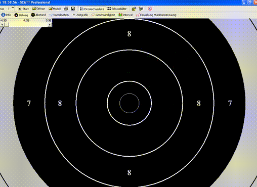

    Die Disziplin LuPi-Auflage ist so gesehen noch eine recht junge Disziplin. Fachliteratur gibt es eigentlich nicht und wenn dann müsste mittlerweile das ein oder andere Leitbild umgeschrieben werden. Trainer mit fundiertem Pistole-Auflage Fachwissen sind leider auch Mangelware. Die Meisten Auflagepistoleros die auf dem Treppchen stehen profitieren teilweise von ihrem Wissen, ihrer Konsequenz und ihrer Karriere als Freihandschütze.
    Es besteht durch aus die Möglichkeit positive Faktoren bezüglich Anschlag, Auflagepunkt und Tuning wissenschaftlich zu ermitteln. Entweder über Ergebnisse oder noch besser über Zielweganalysen.
    Welche 10 ist besser? Welche 10 ist sicherer? Welche 10 ist häufiger?
    Gruß HdR
  • Auch wenn es mich als Freihandschütze nicht betrifft, finde ich es sehr professionell hier auch den wissenschaftlichen Aspekt nicht zu vernachlässigen. Also konkret die Zielweganalyse zu untersuchen, in dem Sinne ein gutes Beispiel alle Faktoren zu beleuchten. Sehr anschaulich gemacht.

  • Es besteht durch aus die Möglichkeit positive Faktoren bezüglich Anschlag, Auflagepunkt und Tuning wissenschaftlich zu ermitteln. Entweder über Ergebnisse oder noch besser über Zielweganalysen.
    Genau das meinte ich in meinen vorangegangenen Beiträgen. Einzelne Faktoren kann ich generell wissenschaftlich untersuchen und für den Regelfall als Messlatte für mein eigenes Training zur Verbesserung anwenden. Nur die individuelle Umsetzung für den einzelnen Schützen hängt wieder von seinem inneren Empfinden ab, ob er das als positiv untersuchte Ergebnis für sich selbst zu 100% oder nur in leicht abgewandelter Form zu 90% oder auch 80% umsetzt.
  • Welche 10 ist besser? Welche 10 ist sicherer? Welche 10 ist häufiger?
    Besser ist die 10, bei der ich vom Ablauf der Schussabgabe so nah wie möglich ab eigenen Ideal der Abfolge dran bin, ... und dies so oft wie möglich reproduzieren kann. 8)
