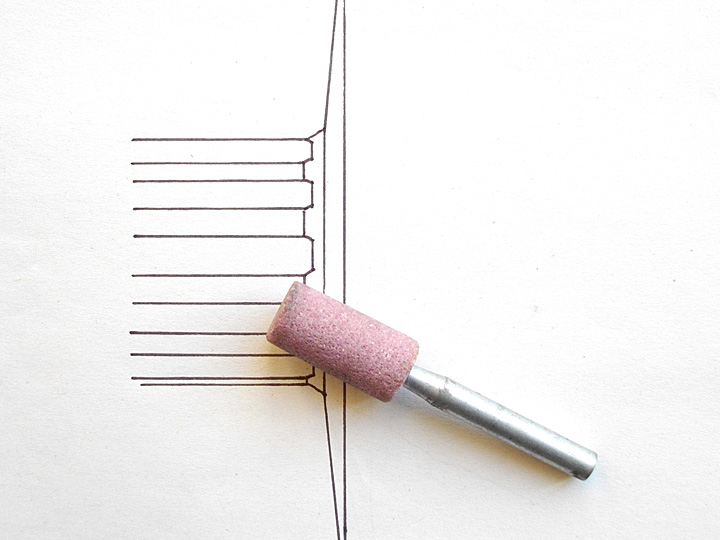

    Wenn es um die Mündungsfase zwischen Feld und Zug geht würde ich sie durch Schleifen bearbeiten. Dies ist die einzige Art diese kritische Stelle nahezu gratfrei anzubringen. (Drehen oder Senken ist in meinen Augen Murks). Danach kommt je nach Laufstahl eventuell noch eine Spezialbürste und Polierpaste kurz zum Einsatz.
    Bild nur als Bearbeitungsbeispiel.
    Gruß HdR
