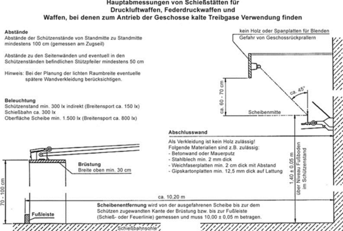

  • Na wie ein Schießstand von den Abmessungen aussehen soll ist ja definiert ...
    Jetzt kann man es, wenn man möchte, auch mit Exel ausrechnen ...
