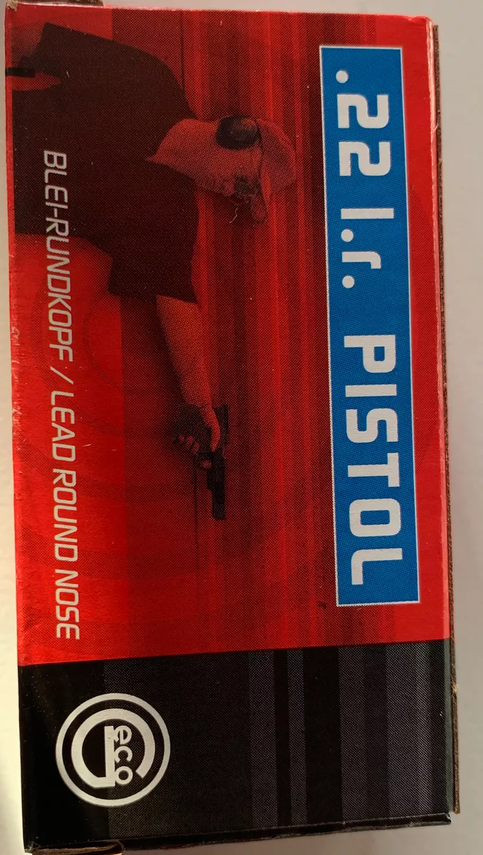

  • Ich schiesse die billigen unf habe damit keine Probleme. Werde mal beim nächsten Training einige SK, die ich in der 25m Pistole verschiesse, testen.
