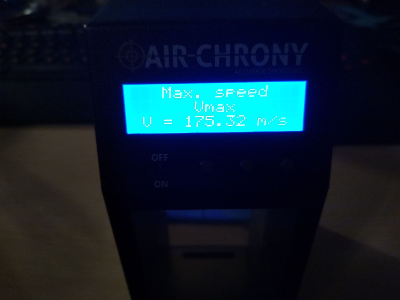

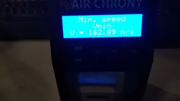

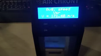

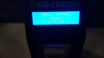

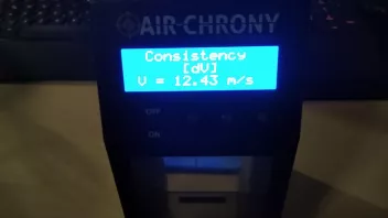

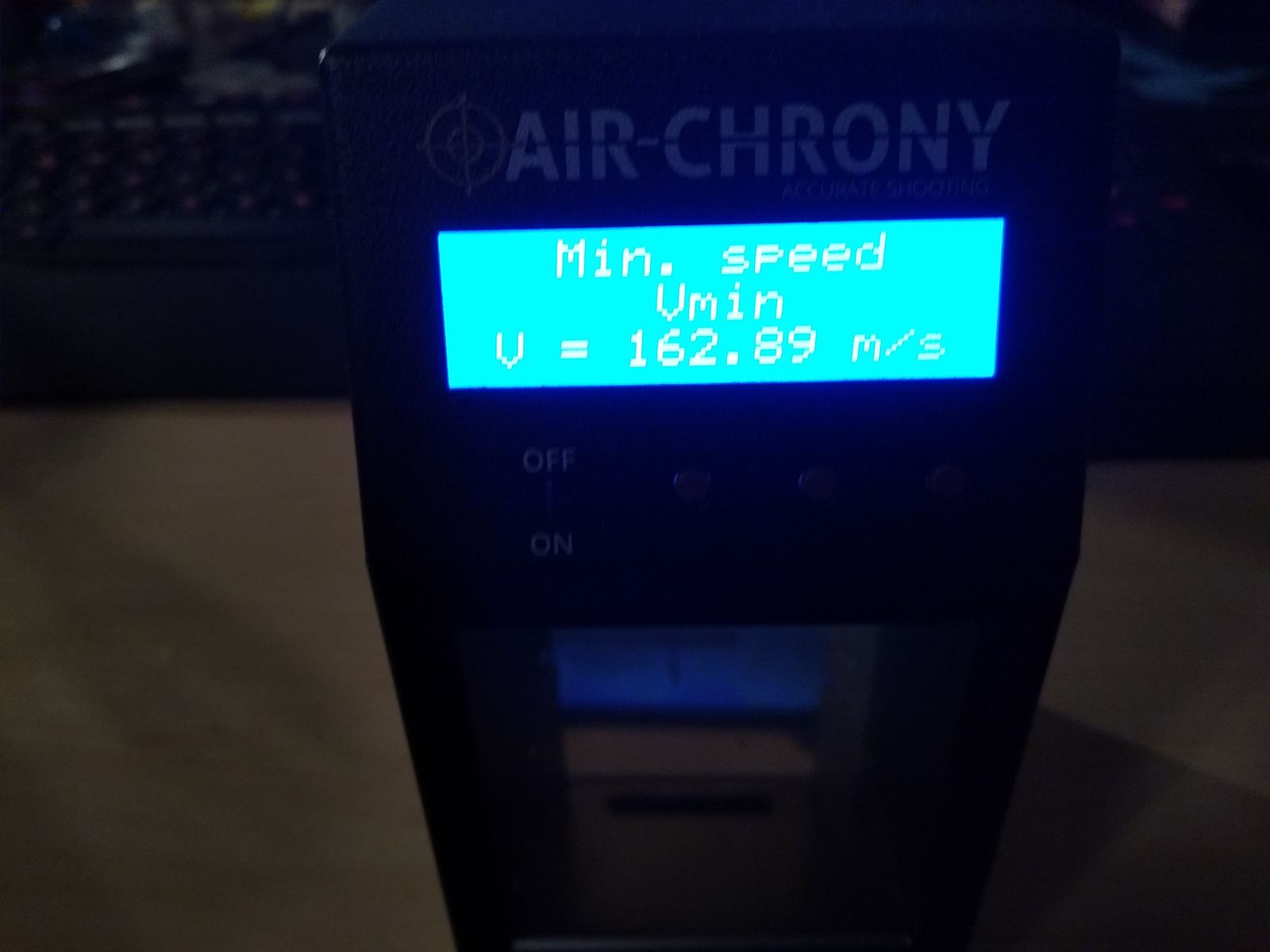

Mein Walther LG 400 BT mit Sportdiopter. höherer Visierlinie und etwas modifizierten Schaft ca. 9 Monate macht seit ca. 4 Wochen sporadisch Probleme, die sich besonders beim Auflage Schiessen bemerkbar machten.

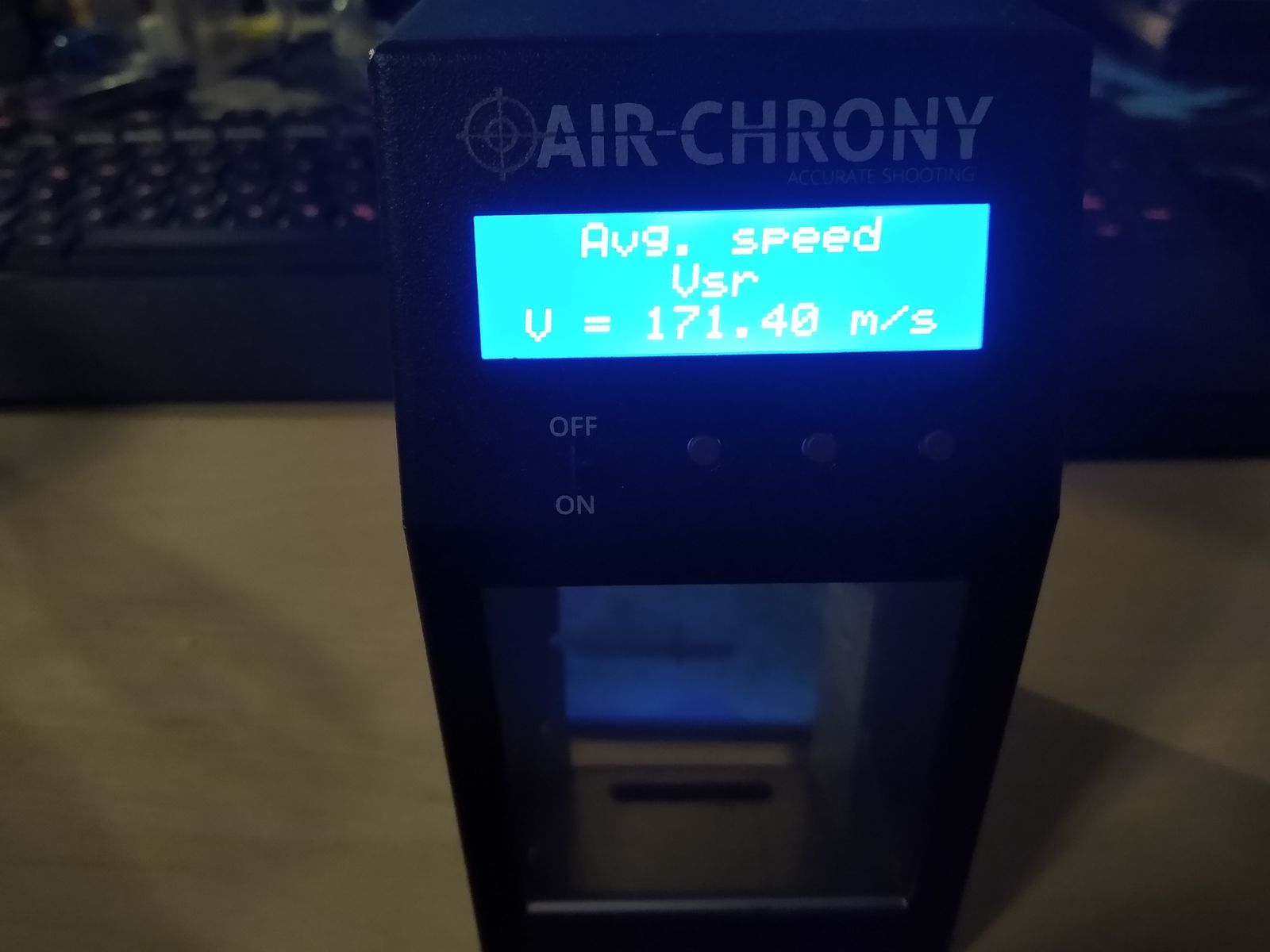

Heute habe ich das Teil mit katastrophalen Ergebnis gechront ( Chrony MK III ). Das Chrony im direkten Vergleich mit anderen Luftgewehr ( Kellergewehr Hämmerli AR 20 meiner Frau ), funktioniert leider sehr gut.
Das erklärt mir vermutlich, die 8 er bei der Auflage
Munition RWS R10 4,49 mm, Luft sauber und trocken aus Flasche, System ohne Druckverlust
ca. 70 Schuss getestet und immer die Ausreiser knapp über 160 m/s
das LG 400 Alutec meiner Frau ist älter und hat 1 m/s Abweichung und selbst dasHämmerli AR 20 Kellergewehr ( Black Hunter ) hat wenn überhaupt max. 2 m/s und das mit Geco !
Kann das sein, dass trotz sorgfältigster Behandlung und Lagerung, Lauf wurde einmal mit Dochten durchgezogen schon solche Probleme macht?
