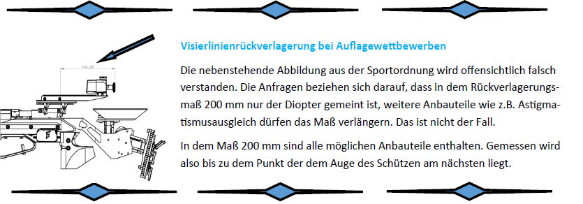

  • Es gibt für die Position des Diopters nach hinten ja die Begrenzung auf 200mm vom Systemende.
    Nun ist die Frage aufgetaucht wie das nun aussieht wenn am Diopter ein Monocle angebaut ist.
    Zählt der Abstand dann vom Systemende bis zum Monocle?
    Gibt es eine Abstandsbegrenzung Diopter zu Monocle?

    seid ihr euch da sicher? Die SpO glänze bisher schon immer durch Erklärungen, die nicht dem technischen Standard/Ausrüstung entsprechen. Das Monokel ist m.E. kein Anbauteil, welches der Verfasser aufgrund der Zeichnung anspricht. Ich habe auch noch keinen Hinweis auf einer Seite der Sportartikelhersteller dazu gelesen.
    Glaub ich erst mit einer offiziellen Stellungnahme des DSB!

  • Das Monokel ist m.E. kein Anbauteil, welches der Verfasser aufgrund der Zeichnung anspricht.
    Die Zeichnung enthält absolut kein Anbauteil am Diopter, ist ne Standardausführung. Wie fühlst Du Dich da anders angesprochen :/
  • Weil für mich ein Anbauteil immer noch die Funktionsfähigkeit des Diopters herstellt bzw. ergänzt oder ändert. Ein Monokel ist kein Anbauteil, das die Funktionsfähigkeit des Diopters beeinflußt.
    Aber wie geschrieben sind die Ausführung der TK machmal etwas hinter der Entwicklung. Ich schreibe aber den Herrn F. jetzt mal an.
    VG
    Holger
  • Ich möchte ergänzend noch hinzufügen, das selbst die Ergänzung der TK hier nicht weiterhilft, da das Monokel nicht gesondert beschrieben wird und den beschriebenen Teilen auch nicht entspricht.
    Der Astigmatismusausgleich ist immer noch kein Monokel. Info der TK 11-2018.
    Aber wie geschrieben mein Anfrage läuft bereits.
    Und hier gibts gute Infos: https://www.bssb.de/informationen-der-tk-dsb.html
    VG
    Holger
  • Also da man ja mit einer Schießbrille einen beliebigen Abstand zum Diopter haben kann müsste das gleiche auch für das Monocle gelten weil das Monocle 1 : 1 die Schießbrille in der Funktion ersetzt.
    Mit einer Schießbrille darfst Du den Diopter überhaupt nicht berühren, man kann sich immer Punkte raussuchen die übereinstimmen. Wo wäre der Unterschied zu Vorsätzen mit Dioptrien- oder Astigmatismusausgleich, die von der Funktion her auch nichts anderes sind, ist halt nur ne andere Bauart.
