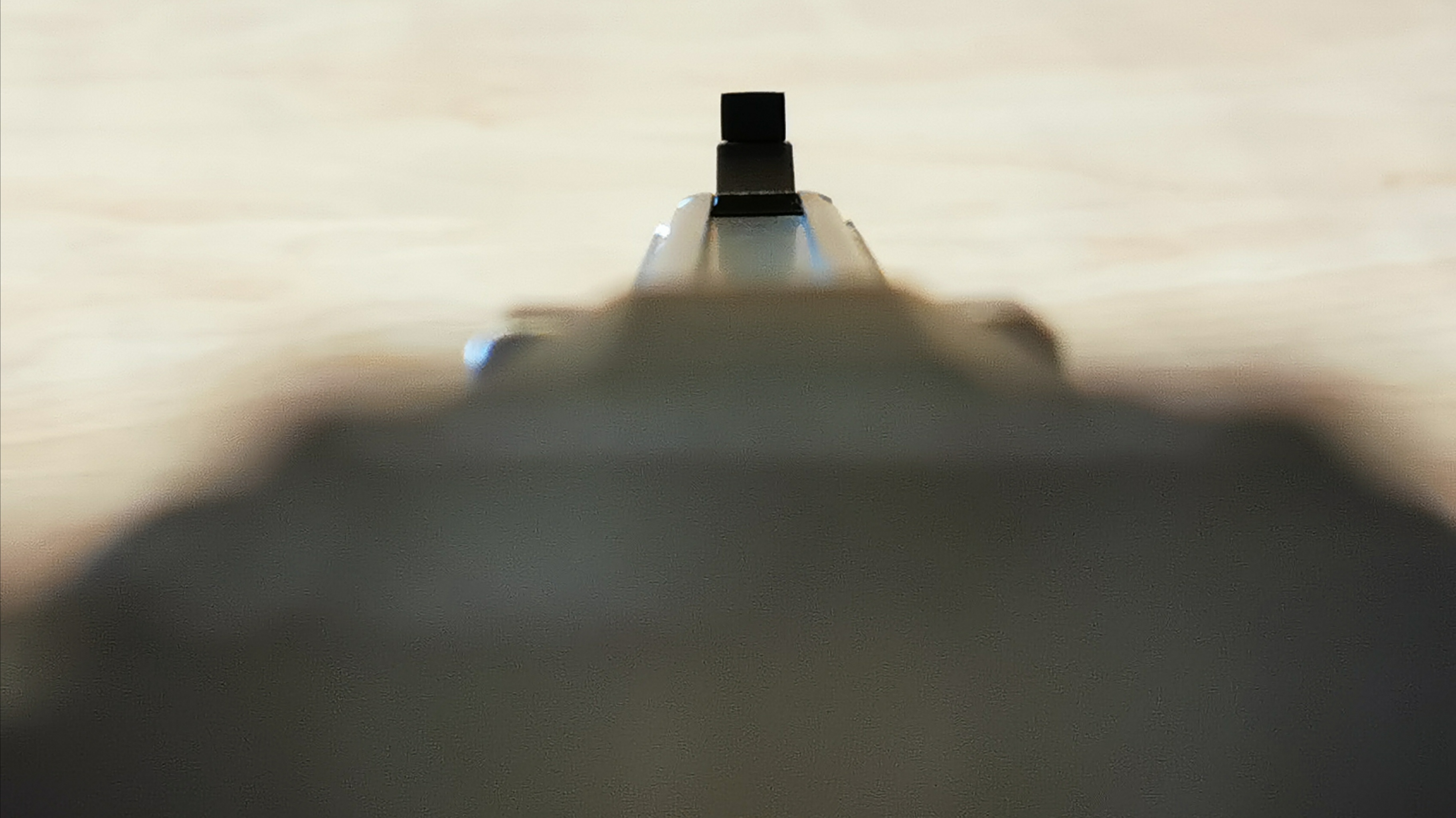

    beim Scatttraining habe ich dieses Zielbild (sehr kurze Distanz)
    leider bekomme ich das beim 10m Stand nicht so hin, trotz breitester Kornstellung (3 Möglichkeiten)
    erscheint das Korn deutlich schmaler als der Fleck, vermutlich hängt das mit der Schiessbrille zusammen (ca. 1,5 Dioptrien und zus. Hornhautverkrümmung)
    um das Zielbild so wie im Bild dargestellt zu bekommen, müsste ich das Korn auf ~ Laufmitte zurück schieben, bin mir aber nicht sicher ob das wirklich gut wäre ?

    wie siehst du denn dein Korn mit der Brille? Korn scharf, Kimme unscharf, Scheibe unscharf, wie breit ist dein Korn, welche Breiten hast du probiert?
  • Nabend,
    die Schiessbrille wurde erst kürzlich angefertigt, ich sehe das Korn scharf, Kimme etwas unscharf, Fleck auch eher unscharf mit leichten grauen Schatten (lässt sich lt. Optiker nicht besser machen) ich konzentriere mich allerdings zuviel auf den Fleck das muß ich mir noch abgewöhnen
    hab das originale drehbare Korn der Walther LP400 (ca. 3,8mm 4,4mm und 4,7mm) verwende derzeit die 4,7 mm, das reicht aber nicht, Korn ist am Lauf ganz vorne, am Stand erscheint der Fleck deutlich breiter alls mein Korn
    Lg Manfred

  • Die Brille stimmt so weit, wie schaust du denn auf die Visierung, wenn du hoch gehst? Schaust du die ganze Zeit drauf oder erst kurz bevor du in den Halteraum gehst?
    Dann müsste ein größeres her, so 5mm!

    wenn ich den Arm über die Scheibe hoch hebe, sehe ich vorwiegend zur Scheibe und nur wenig zu Kimme/Korn (Korn steht da noch nach oben raus)
    an der Scheibenoberkante mache ich noch eine dosierte Atmung und senke dann weiter mit etwas Luft ausatmen ab, die Technik ist allerdings nicht gefestigt (letztes Jahr wurde nur geballert) ich finde derzeit auch den optimalen Druckpunkt in der Endphase nicht immer, versuche das aber jetzt zu verbessern

    Wenn ich mich nicht sehr täusche wirkt das Korn breiter wenn es ein Gewinde nach hinten nimmst.

    mein Korn ist auf einer verschiebbaren Schiene, ich müßte es ca. 10 cm nach hinten schieben damit es ~ passt, bin mir nur nicht sicher ob das sinnvoll ist, hab das noch nie gesehen, vermutlich ist es besser wenn ich das Korn breiter mache und es ganz vorne bleibt

  • mein Korn ist auf einer verschiebbaren Schiene, ich müßte es ca. 10 cm nach hinten schieben damit es ~ passt, bin mir nur nicht sicher ob das sinnvoll ist, hab das noch nie gesehen, vermutlich ist es besser wenn ich das Korn breiter mache und es ganz vorne bleibt
    Lg Manfred
    Hallo Manfred, nein ich glaube nicht. Ich hab nach längerer Wartezeit noch ein 5 mm Korn für meine Tesro bekommen.
  • Jo, eine zu kurze Visierlinie ist denke ich mal der Präzision etwas abträglich, allerdings wird die Waffe unglaublich ruhig erscheinen. Ob das bei 10cm so viel ausmacht, müsstest du einfach mal testen.
    Wobei ich persönlich auch eher ein breiteres Korn nutzen würde.

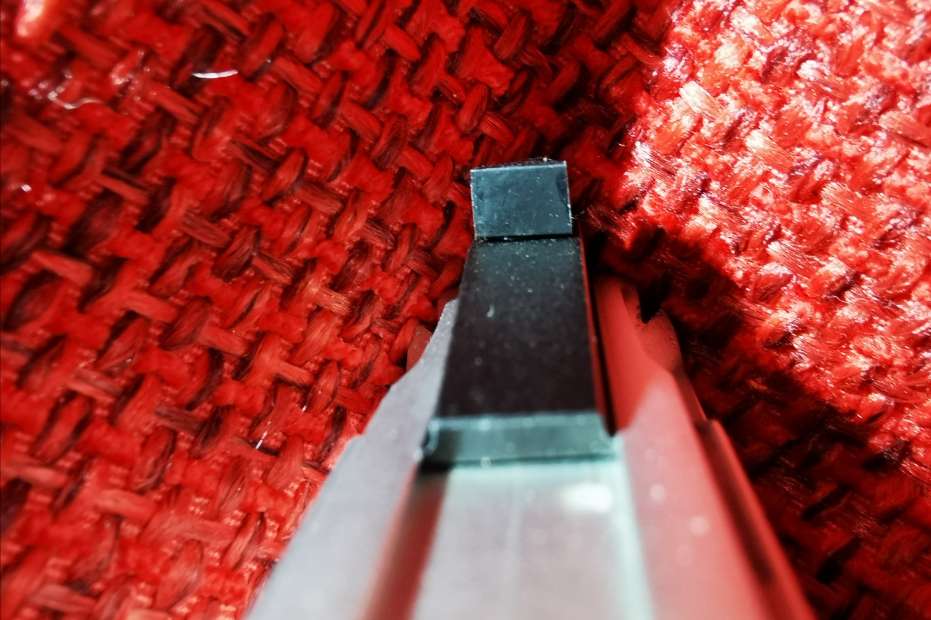

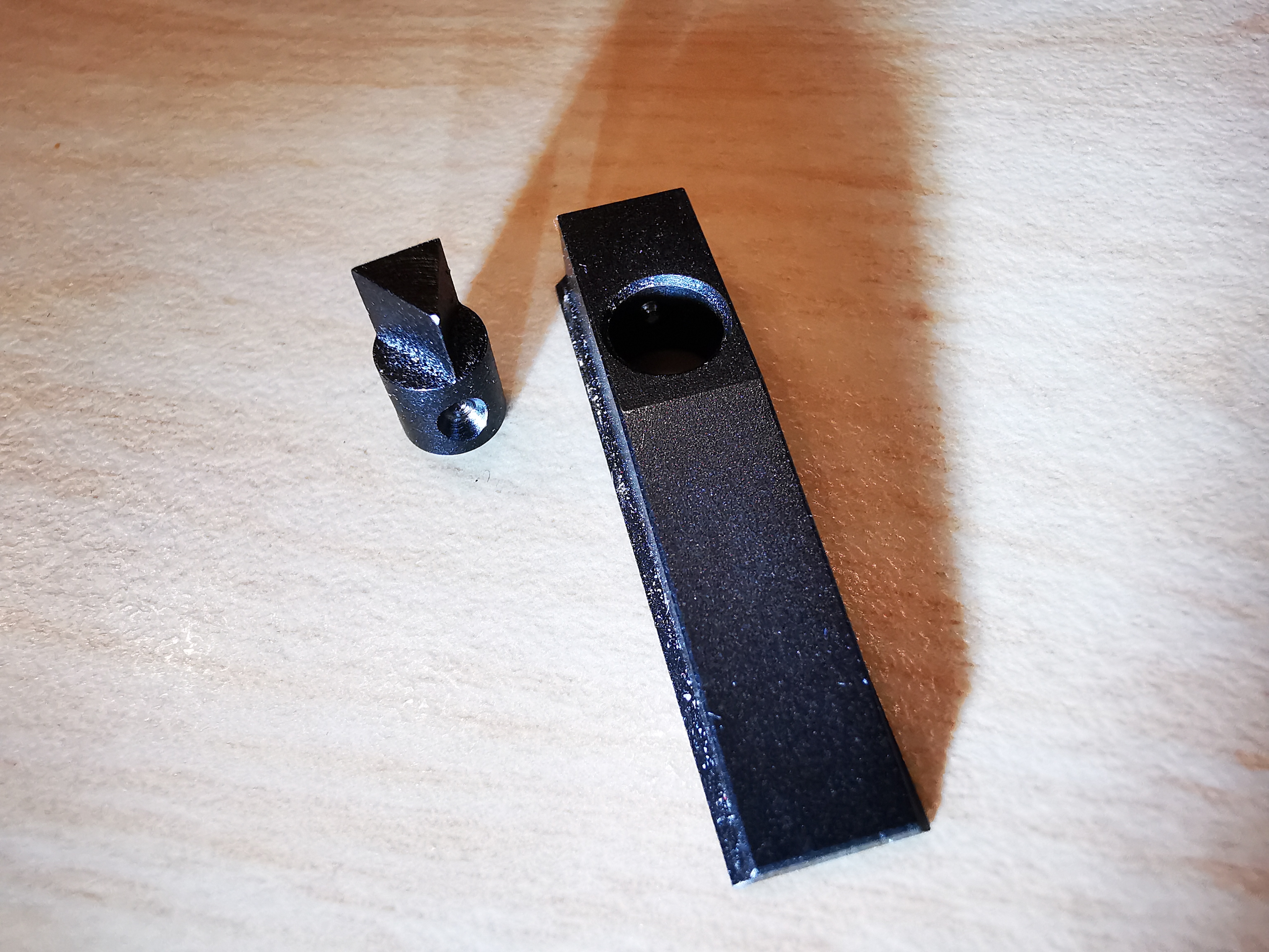

  • mein Korn sieht so aus (Durchmesser vom Bolzen 5mm)
    da müsste sich schon machen lassen

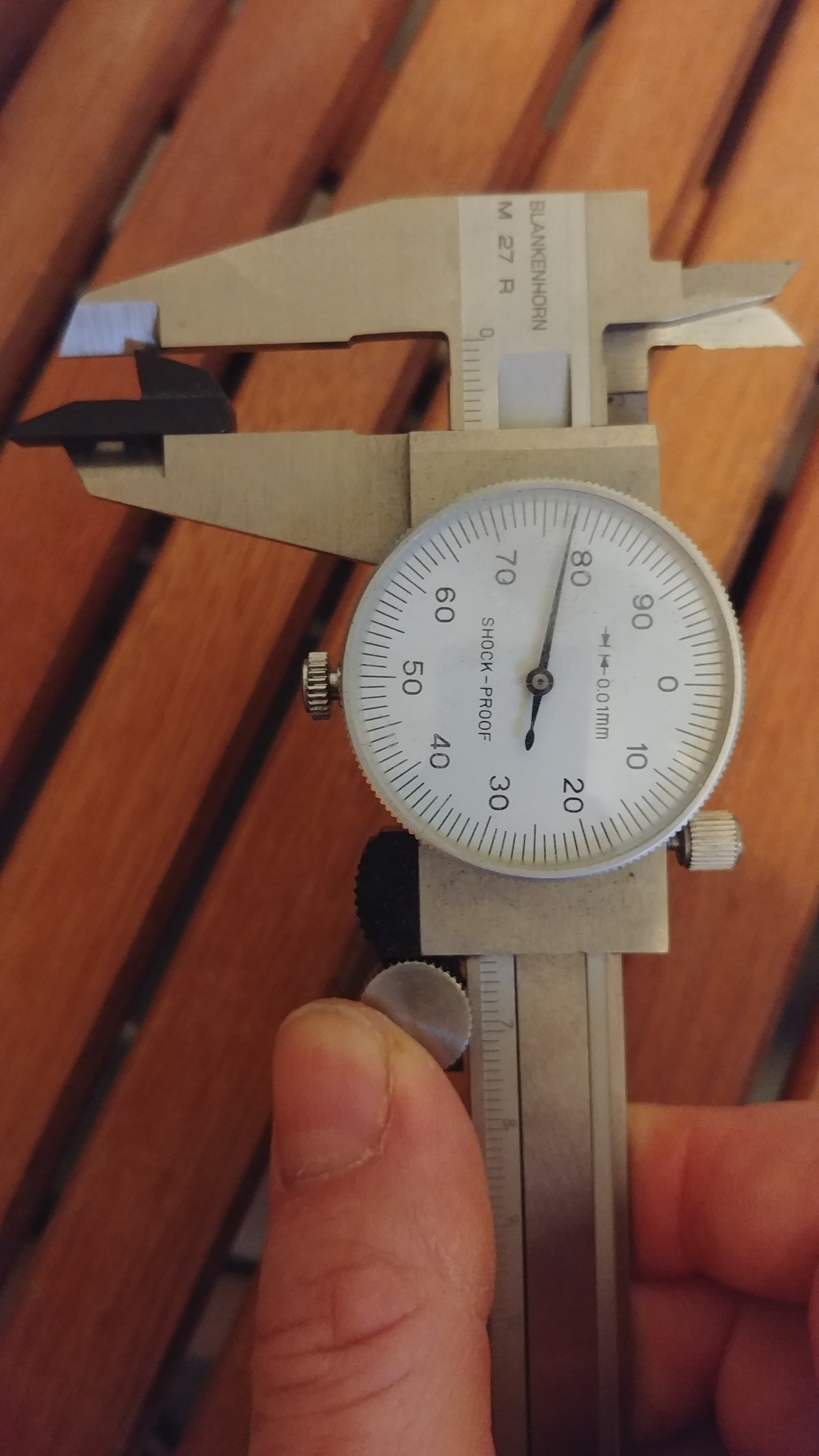

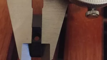

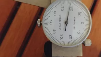

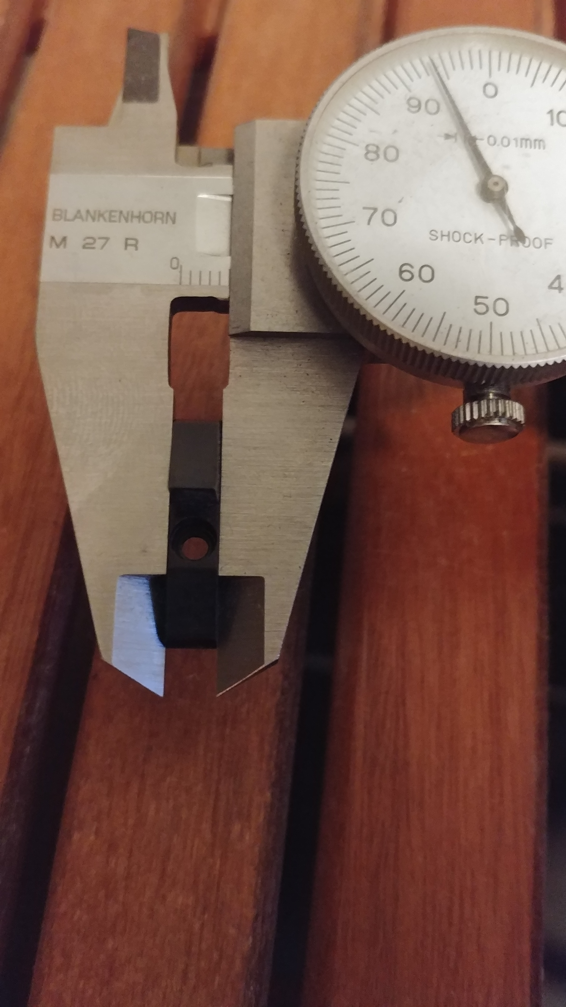

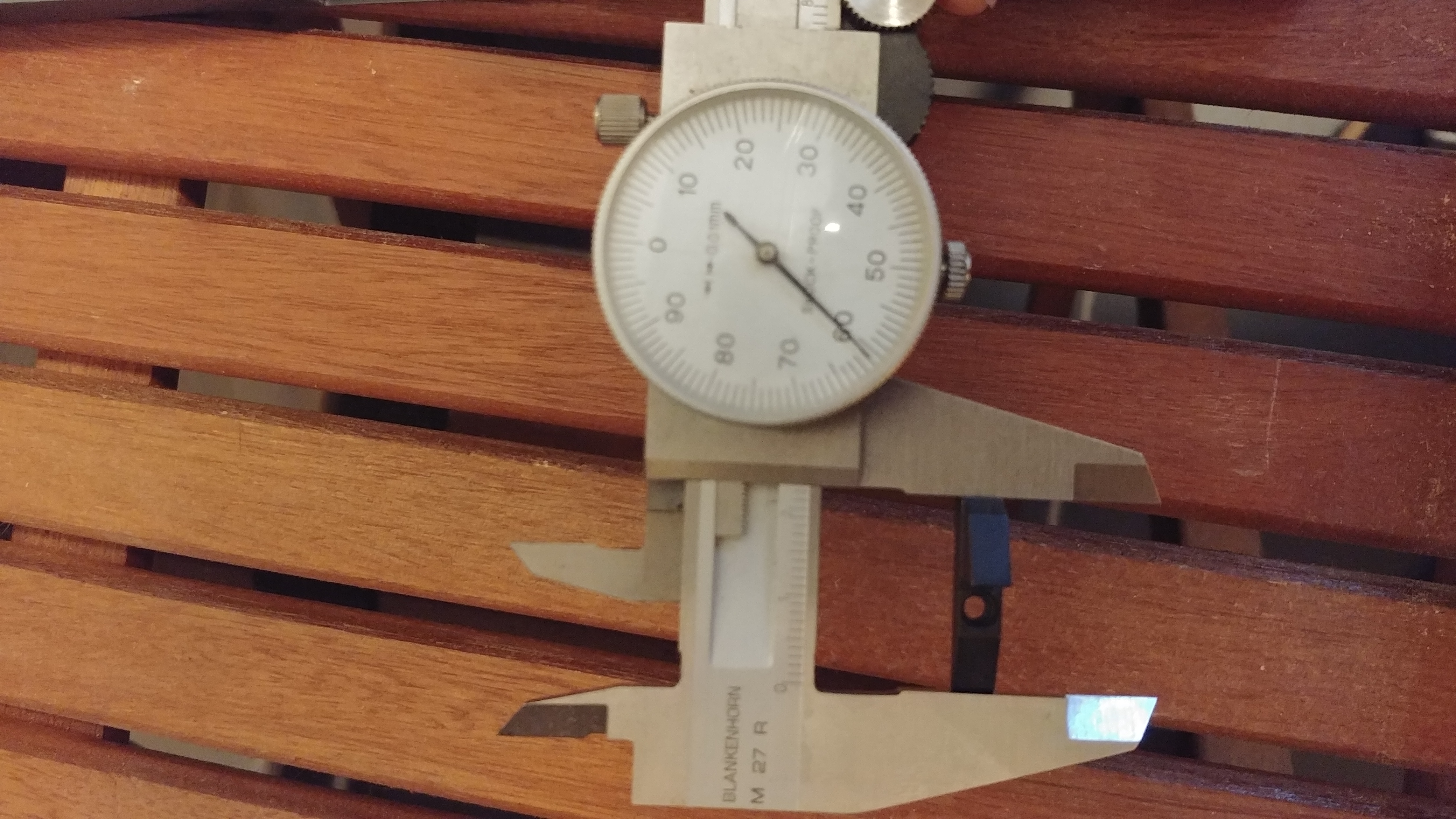

  • Mess doch mal wie breit das Korn unten an der Führung ist.
    ich verstehe nicht genau was du meinst
    der Führungsschlitten hat ganz unten 7,6mm Breite (Trapezform)
    und der Rest vom Schlitten ist 6,3mm breit und insgesamt 5mm hoch
    das Korn selbst ist unten zylindrisch (Durchmesser 5mm mit 3 Ansenkungen zum befestigen der 3 Positionen)
    der sichtbare obere Bereich vom Korn ist 3,8 / 4,4 oder 4,7 mm breit und 4mm hoch (je nach Drehstellung)
    Lg Manfred
