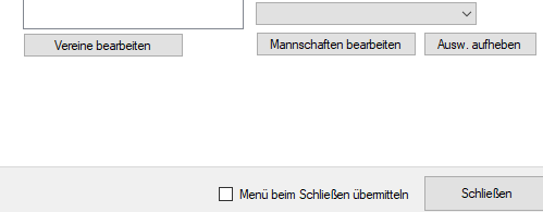

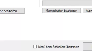

    wenn du nachkauf buchst, solltest du den button
    menü bein schließen übermitteln anwählen, dann wird dem starter, obwohl angemeldet die beschießbaren konstellationen upgedatet.
    vor allem bei nachkauf oder namensänderung oder so wichtig!
    mfsg daniel
