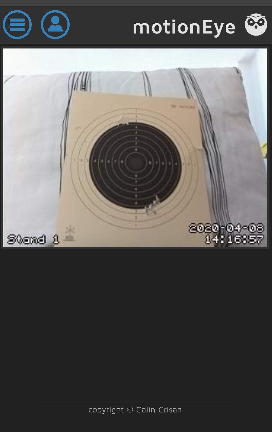

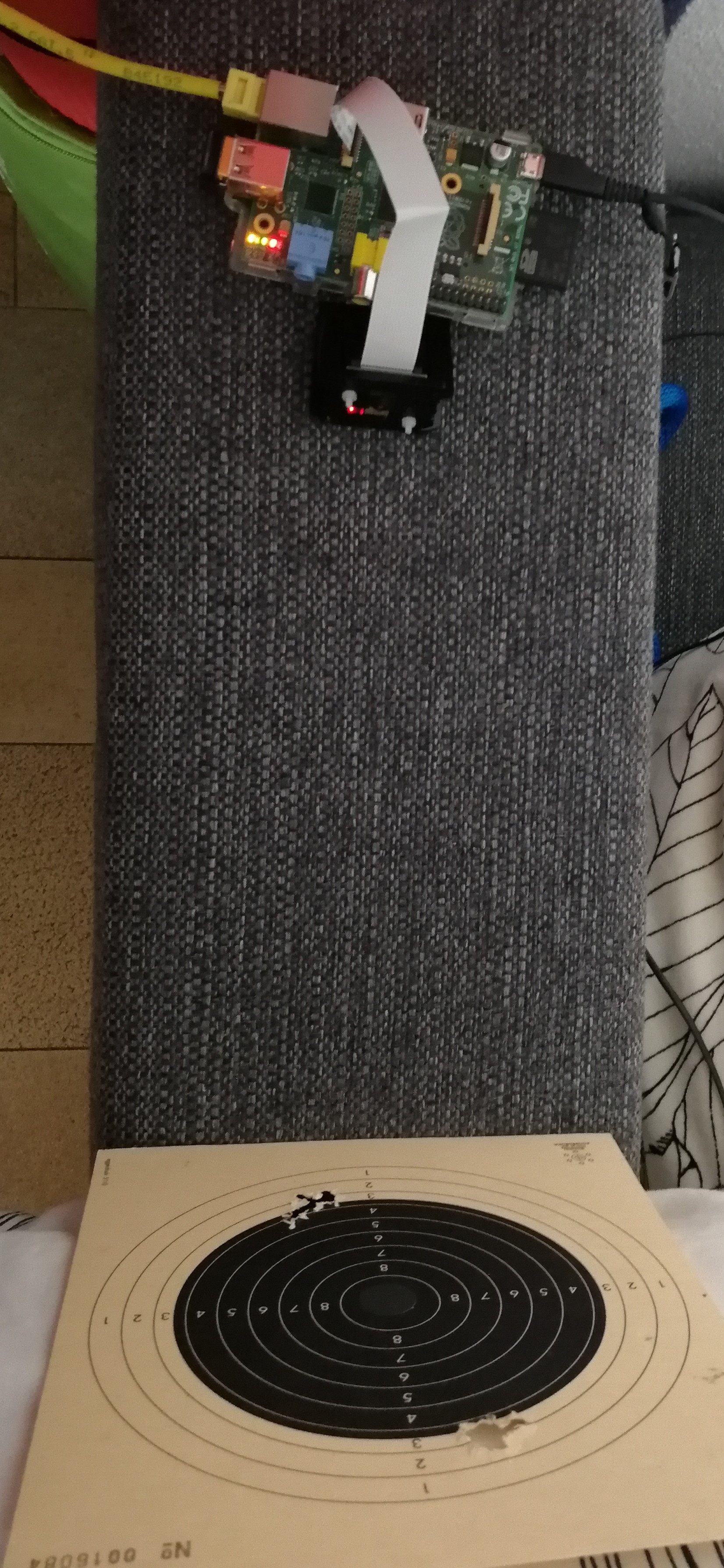

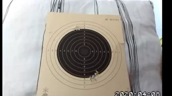

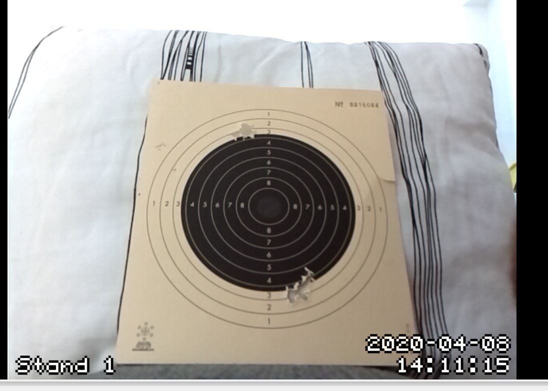

  • So mittlerweile spiele ich mich hier ein wenig herum und habe hier jetzt doch schon gute Fortschritte erzielen können.
    Gelöst derzeit mit einem Raspberry Pi und motioneyeos.
    Nächste Schritte sind dann alles im W-Lan zum Laufen bringen und ebenso die Abstände der Kameras in Bezug auf unterschiedliche Scheibengrößen abzustimmen. Ebenso muss ich mir dabei dann ansehen welche Kamera ich schlussendlich verwenden soll. Sollte mit einer Kamera alles erschlagen werden.
    Mit jedem Endgerät im Netzwerk ist über die IP das Bild abzugreifen. Aber auch hier denke ich schon an eine andere Lösung.

    Das sind so quasi alle Infos bisher. Du kannst einen normalen Raspberry Pi und auch eine Kamera dazu nehmen.
    Wäre natürlich schon mal gut wenn man ein wenig mal was mit dem Rasperry gemacht hat. Ist aber alles kein Hexenwerk.
    Sobald ich mal wieder am Schießstand bin muss ich mit meinem "Prototyp" mal ein wenig was probieren. Muss mir die Abstände und die Montagebedingungen ansehen. Daraus ergibt sich dann der Rest.
