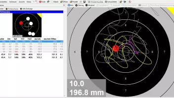

unser OSM hatte einen ersten LP Lehrgang (den Lehrgang leitet ein ehemaliger Top Schütze aus Deutschland, den Namen weiss ich aber nicht)
anscheinend wird hier der Auslösevorgang durch die langsame Verstärkung vom Kraftfluss aller Haltefinger ausgelöst
(also nicht bewusst nur vom Abzugsfinger)

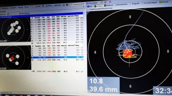

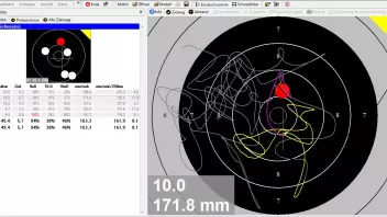

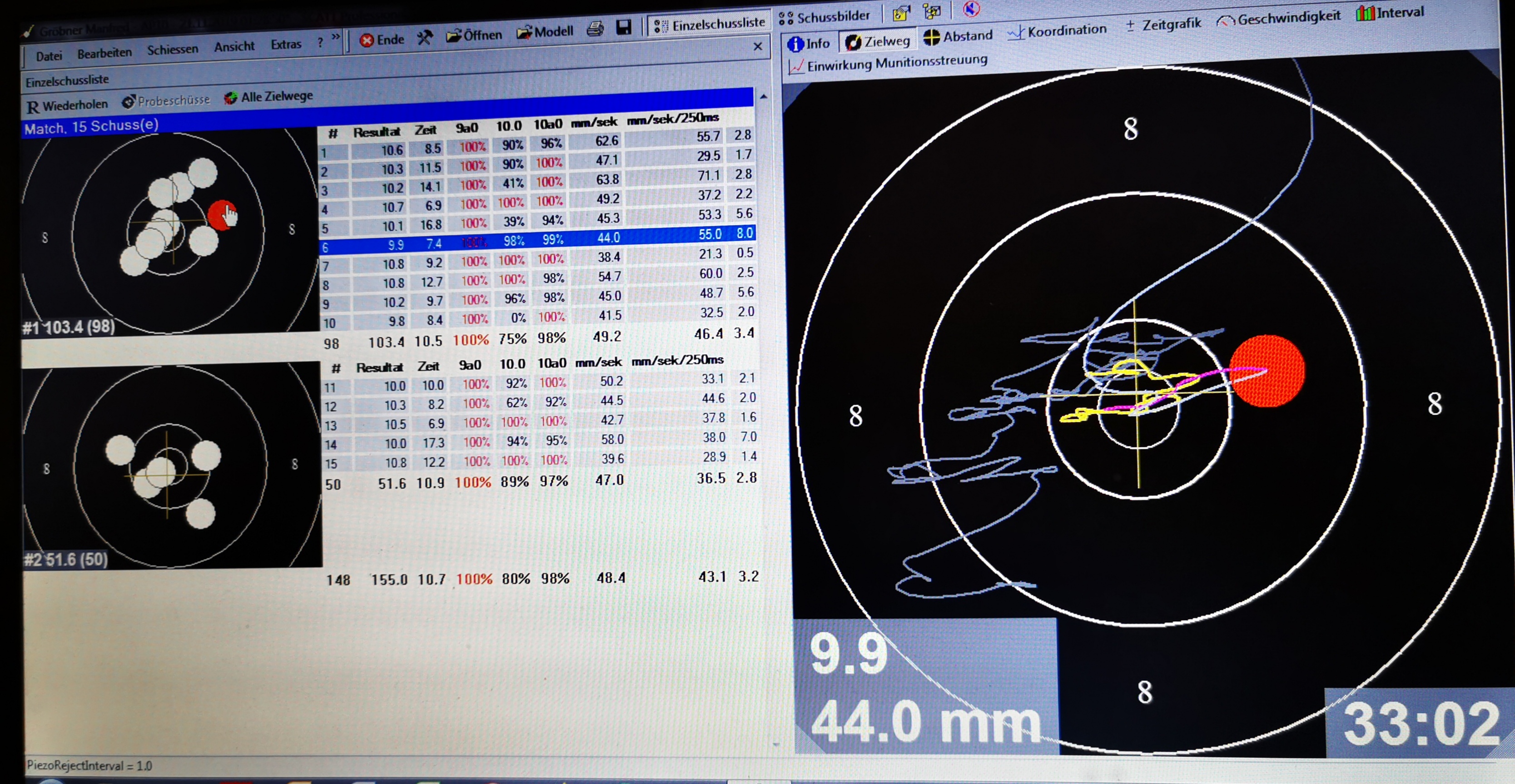

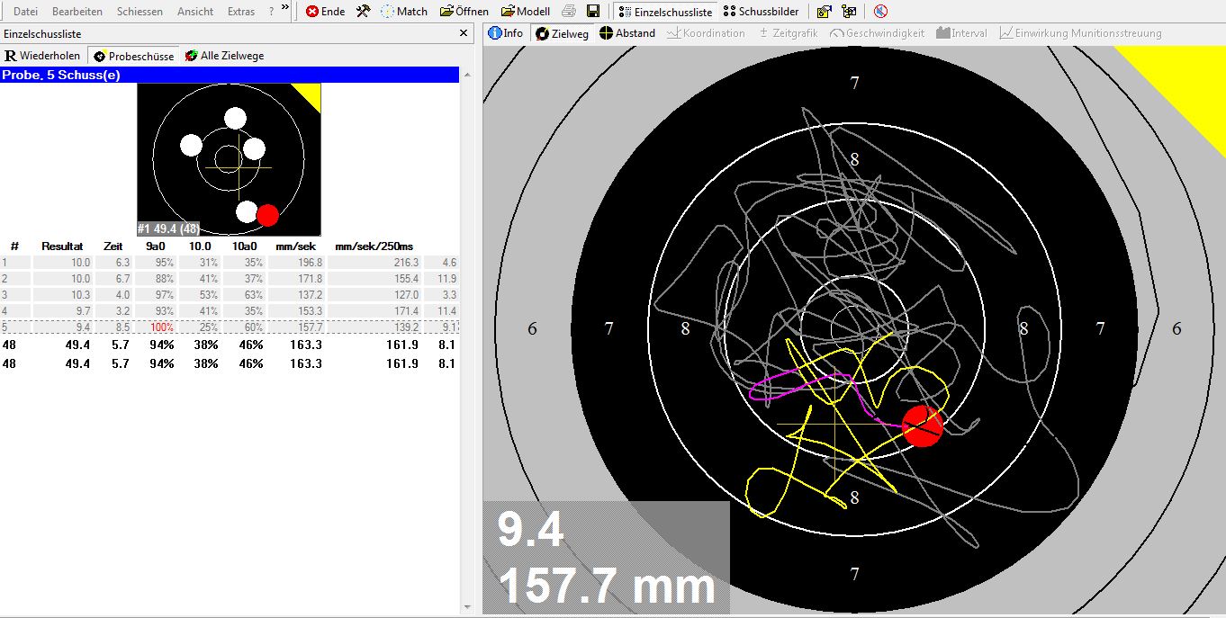

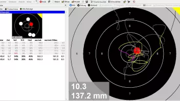

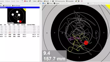

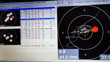

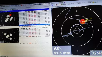

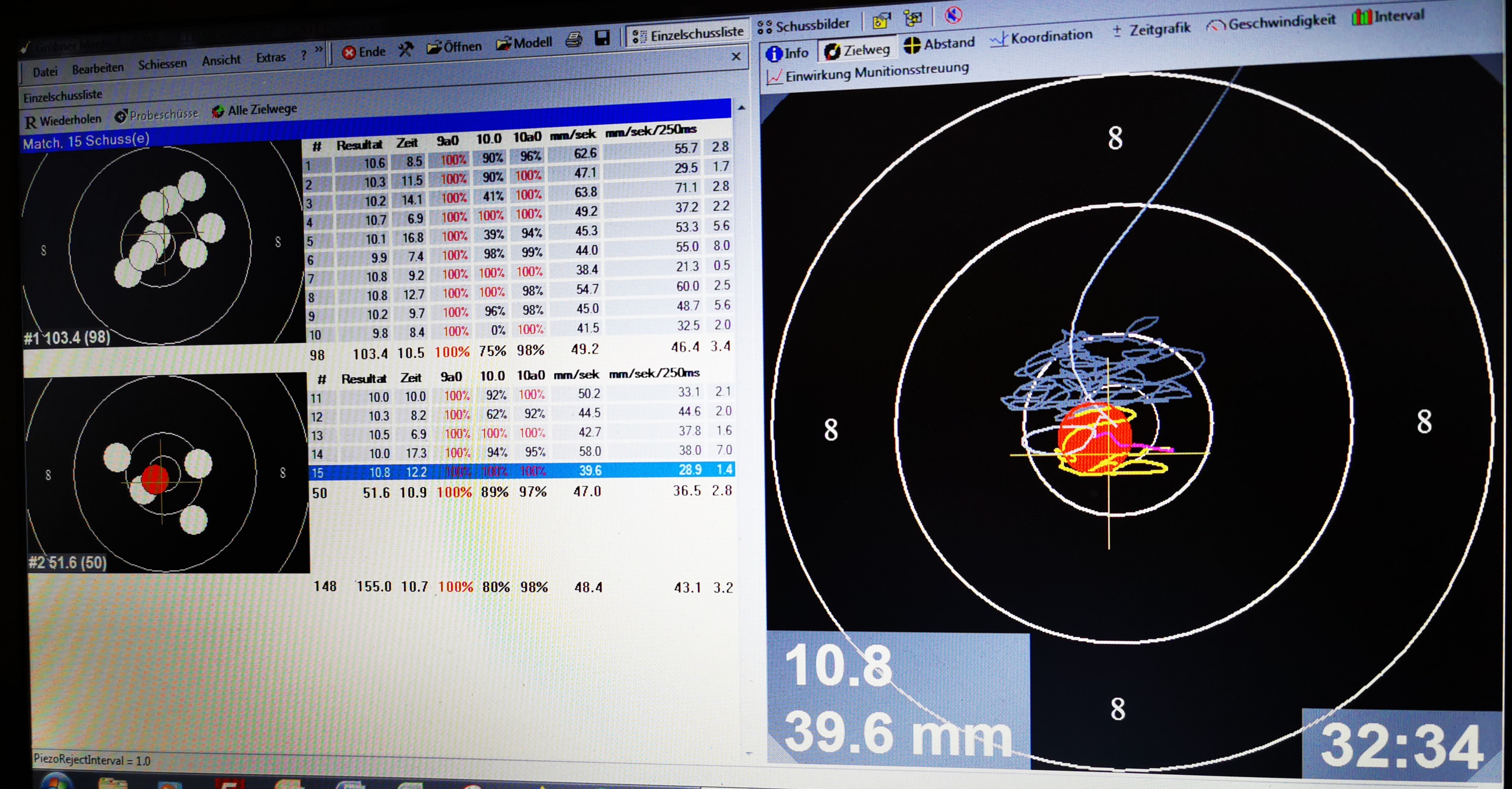

hab das mal mit Scatt getestet, im Test war der Auslösebereich ruhiger als mit bewussten abziehen, allerdings wusste ich nie so genau wann der Schuss bricht
und meine Halteruhe ist dann doch nicht so gut dass der Schuss dann immer im 9/10 er Bereich liegt (erfordert vermutlich auch regelmässiges Training)
ich hoffe ich hab das so richtig verstanden
wie macht ihr das ?
